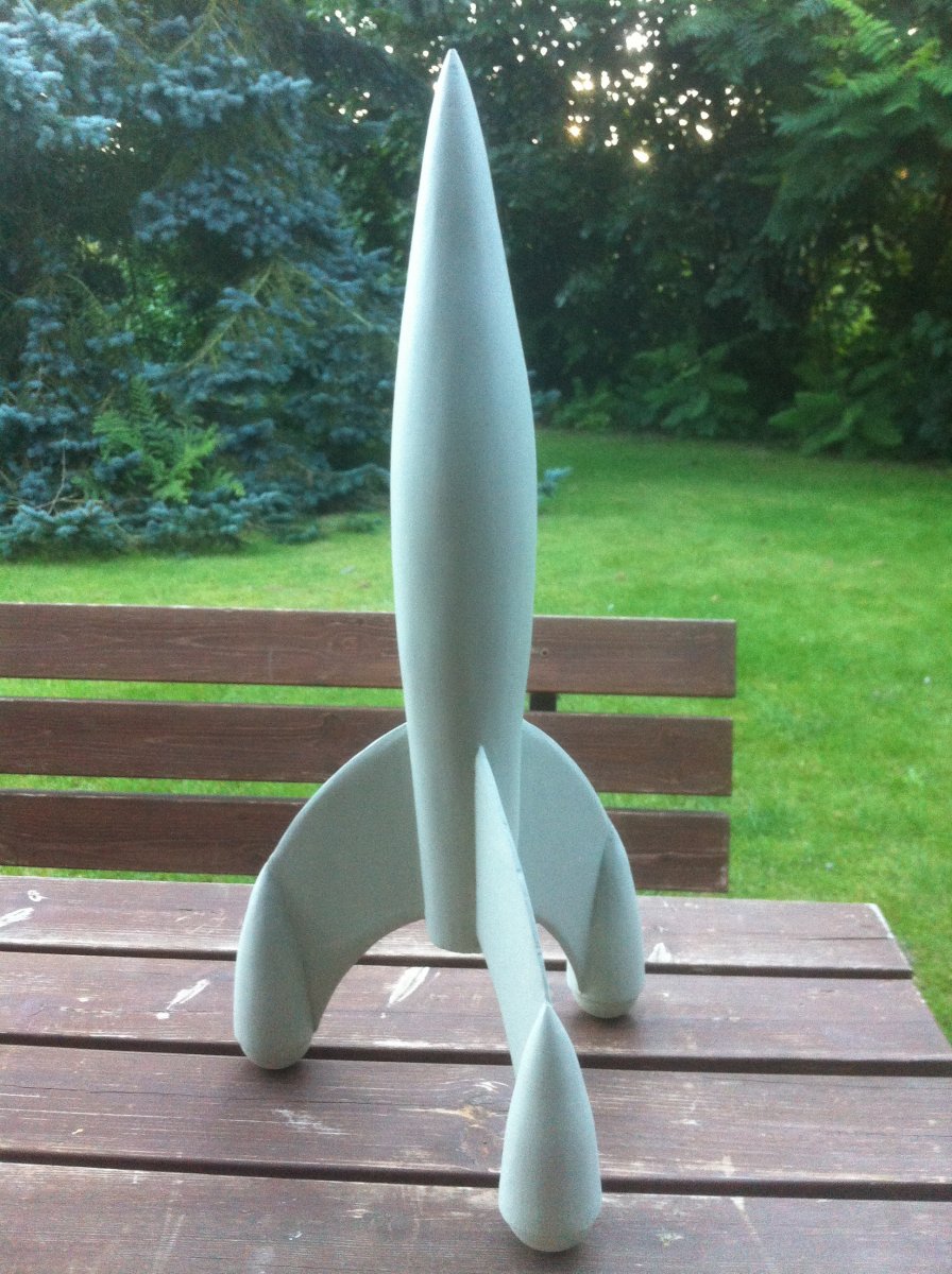

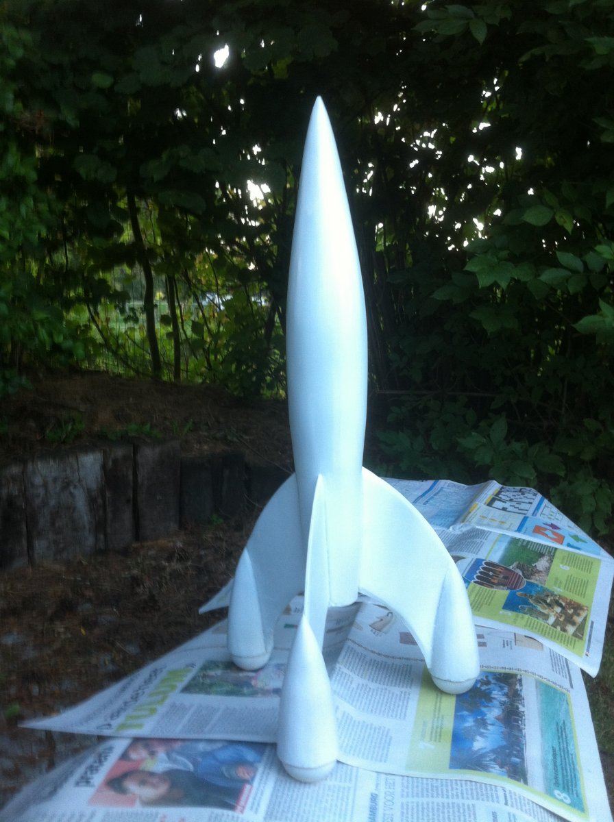

Ik heb de volledige structuur bespoten met spuitplamuur van Motip en daarna nog onregelmatigheden met gewone plamuur gevuld.
Na een tweede laag zullen de houtnerven denk ik niet meer zichtbaar zijn.
Ik heb nu 2 lagen witte grondverf er op. Moet daar nog een laag witte lak over? Ik zou anders op de plaats van de witte vakjes het zo laten zonder lak. Aangezien het nu toch al egaal wit is.
Moeten is dwang, maar ik zou het wel doen. Iets wat afgelakt is is meestal mooier als de grondlak. Daarbij denk ik dat de raket best wel een beetje glans mag hebben.

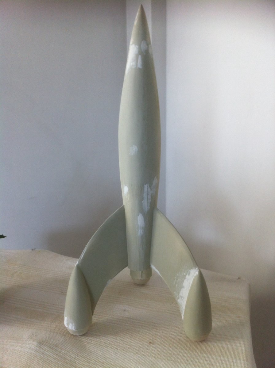

Na veel schuren en plamuren de volledige raket nog eens overspoten met spuitplamuur.
Dan 2 lagen witte grondverf.
Daarna wordt ter hoogte van de witte vlakjes nog 2 lagen witte lak gespoten.

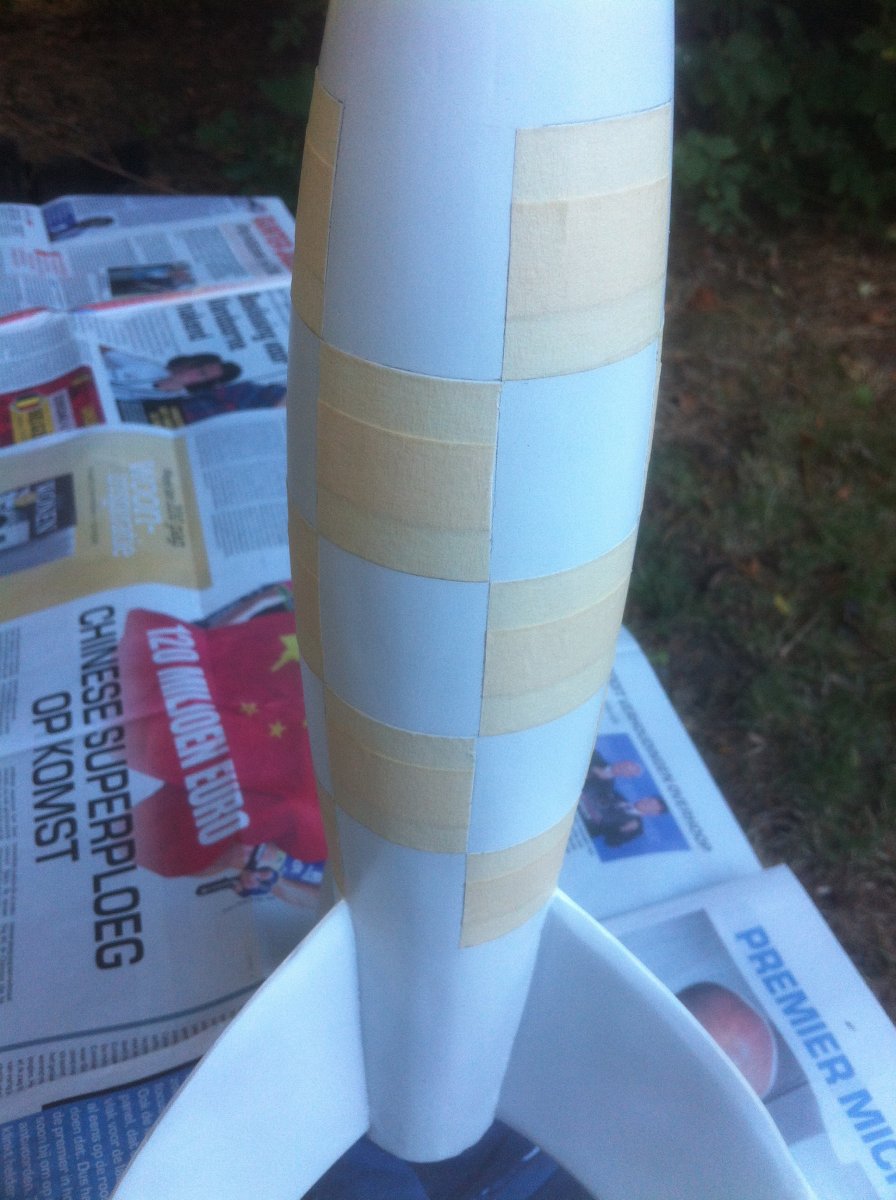

Alle witte vlakjes worden afgeplakt en de raket is klaar om rood gespoten te worden.
Zo lijkt het, maar denk dat het 2 overlappende stukjes schilderstape zijn ;) .
Misschien niet af te raden om een teststukje af te plakken en te spuiten...
De raket is zeer strak geworden van vorm, ben wel benieuwd naar de spuitbeurt.
Met zulk dikker/dubbel afplakmateriaal ga je hoge verfranden krijgen. En je loopt meer risico de verfrand te beschadigen bij verwijderen van afplakband.
Inderdaad Tamaniac. Het is schilderstape dat overlapt :)
Misschien had ik het beter getest ja :/
Ik had het al eens eerder gebruikt voor iets anders en toen was het precies iets onder de tape gekomen. Ik dacht dat ik het toen niet goed aangeduwd had.

stephens om het onder lopen tegen te gaan moet je eerst je randen aan de plakband terug spuiten met de onderliggende kleur
dus nu eerst terug wit spuiten
dat loopt onder de plakband maar daar het wit op wit is zie je het niet
nadien het rood spuiten en daar er reeds wit onder de plakband is gelopen kan het rood er niet onder kruipen en krijg je strakke verf naden
gr raf

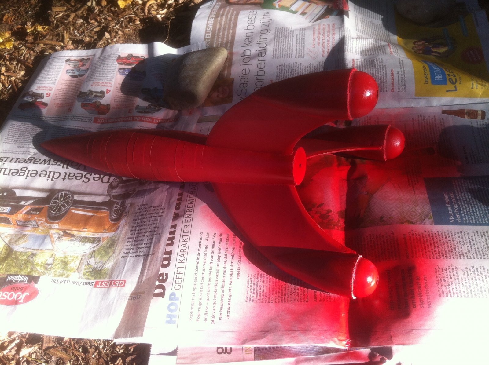

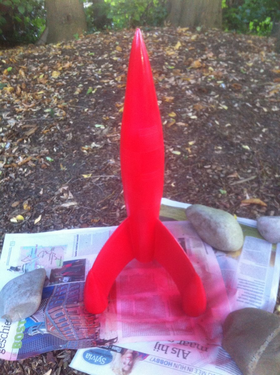

De raket wordt in een rood jasje gezet.
Verwijderen van de schilderstape. Spannend!

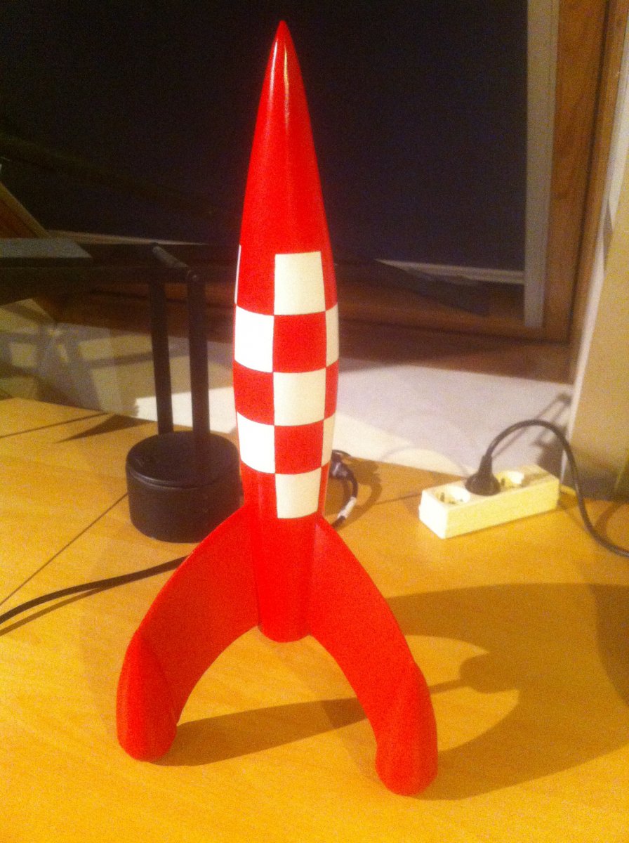

Uiteindelijk resultaat. Ik ben er blij mee :)
Helaas had ik al een laag rood gespoten en kon ik raf zijn tip niet meer gebruiken.
Soms zie je dan ook dat de verf een beetje onder de tape gekomen is.
Het valt goed mee hoor. Waarschijnlijk zelf niet zichtbaar op de foto.
jawel op de eerste foto zie je het duidelijk maar al bij al valt het zo nog wel mee

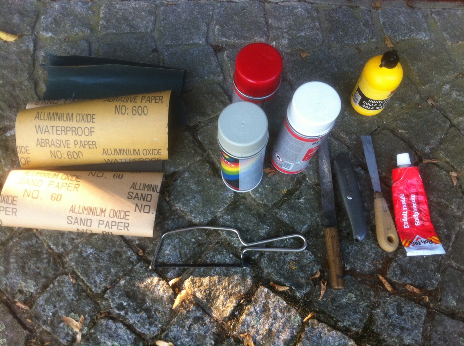

Nog eens een overzicht van de gebruikte materialen om aan te tonen dat er eigenlijk niet veel gerief nodig is.
Spuitlak rood en wit, witte grondverf, spuitplamuur, snelplamuur, plamuurmes, houtlijm, vijl, cutter mes, schuurpapier (No. 600) en klein zaagje (zelf geen figuurzaag :p)
Daarnaast heb ik nog een boor gebruikt en een slijpschijf (voor het vormen van de punten). Ook gewone schilderstape en een draadstang van 5mm zijn gebruikt. Van materiaal: plank balsa 1000x100x2 mm en multiplex 5mm.
