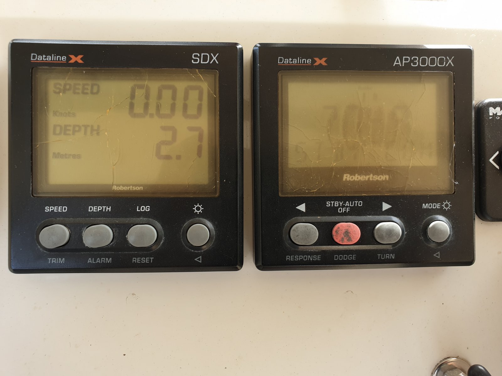

    Goedemorgen mijn naam is Jan en nieuw op dit forum.
    Zeer waarschijnlijk staat mijn verzoek op de verkeerde plaats en daarom excuus aan de moderator.
    Ik ben op zoek naar een kunstenaar die voor mij de plexiglas vensters van de apparatuur van een boot kan vervangen.
    Die zijn door uv straling gescheurd en de enige optie is het hele instrument vervangen.
    Vraag; bestaat deze technicus op dit forum die dat voor mij zou kunnen en willen maken?

    Hallo Bas, bedankt voor de uitvoerige reactie en dat geeft de burger moed.
    Waar het van gemaakt is mij onbekend en ik gokte op plexiglas maar jij gaf al aan dat het nog vele andere producten kunnen zijn.
    Hoe dan ook er is geen bedrijf te vinden die de slechte vensters kan vervangen voor nieuwe dus modelbouwforum is mijn laatste hoop.
    Hier is zoveel techniek om uit het niets producten te maken met verfijnde apparatuur die je in het bedrijfsleven niet kan vinden.
    Het betreft navigatieapparatuur van een zeilschip die ik het liefst orgineel wil houden en vandaar dit verzoek.
    Mogelijk vind er een overdracht plaats maar kan ik tenminste meegeven dat er wel degelijk kennis en mogelijkheden voorhanden zijn om alles orgineel te behouden.
    Verschillende vensters hebben scheuren en dringt vocht binnen wat funest is voor de werking op termijn.

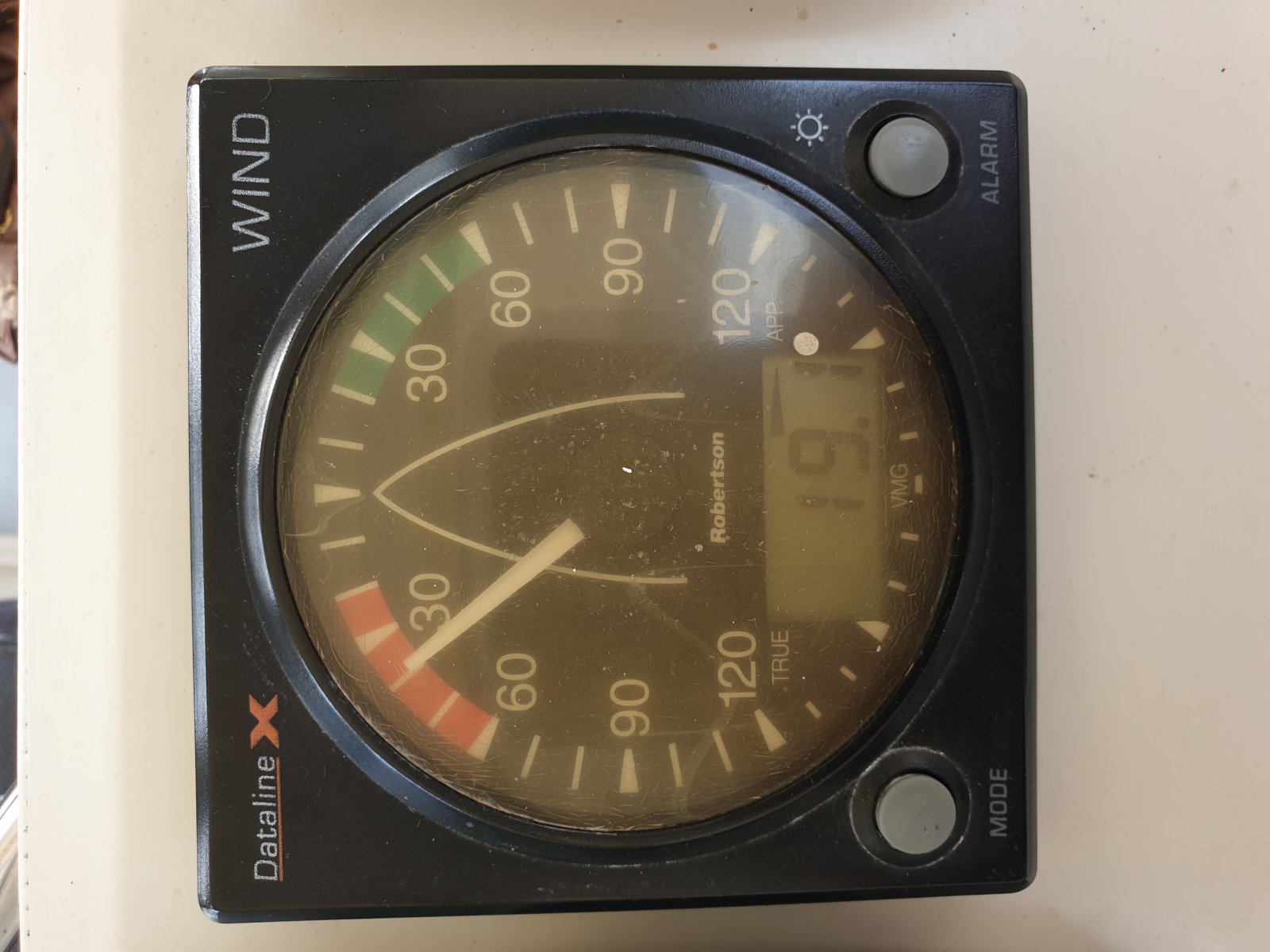

    Het venster is een vierkantje met vier opstaande kanten van ongeveer 1 cm en aan de bovenkant een ingevreesde rand waar het zwarte raamwerk overheen past, zodat het raamwerk gelijk is aan het glas.
    De andere heeft een bolling en hoogst waarschijnlijk ook een gevreesde rand waar het raamwerk over heen past.
    Het zou zeer zeer bijzonder zijn iemand te vinden die hier ervaring mee heeft.
    hgr.......Jan

    Dat wordt zeer lastig, zeker als je het ronde glas ook met bolling wil hebben.
    Je kan niet zien hoe het glas vastzit, met lijm/kit?
    Dan zijn ze moeilijk te verwijderen.
    Een simpele noodoplossing zou de eerder genoemde koplamp folie zijn.
    De barsten blijven dan wel zichtbaar maar er kan geen vocht meer doorheen.
    Maar om ze echt weer als nieuw te maken, dat is heel erg lastig.
    Groeten Willem

    Bedankt voor uw reactie Willem
    Ik denk dat ze verlijmd zijn en de scheuren zitten door en door.
    Waterdicht maken met folie is in elk geval een goede tip maar mooi zal het er niet van worden.
    De windmeter bolling, is dat ook te doen met folie of ontstaan er kreukels in de folie.
    Hgr....Jan

    Die folie is erg rekbaar
    Koplampen zijn ook altijd bol!
    Even warm maken met een fohn en de folie wordt extra zacht en rekbaar, maar krimpt ook zodat rimpels verdwijnen.
    Als de folie afkoelt wordt hij weer harder.
    Groeten Willem

    Met folie krijg je dit niet goed, het bestaande glaasje is gebarsten en vergeeld
    Beste kan je van pmma, PetG (vivak) of zelfs poly carbonaat een nieuwe maken, de bolling zou je middels verwarmen (thermovormen) na kunnen maken

    Kort: ik heb vergelijkbare lensjes nog vervangen door een dikke plexi zo te schuren dat hij bol wordt. Dus pakweg 8mm plexi eerst ruw tegen de schuurband de zijkanten afschuinen, ruw schuren en eens de vorm erin zit beginnen fijner schuren en polijsten. Nadien met blanke uv lak kan, maar hoefde niet voor mij en plexi vergeelt niet zo snel.
    Kan alleen als de binnenkant vlak kan blijven.
    Thermoformen, afgieten via siliconematrijsje en zelfs spuitgieten kunnen ook allemaal en beroepsmatig ook al vaker gedaan, maar voor 1 of 2 stuks weegt dit meestal niet op tegen de kost en tijd.
    Afgieten doorgaans in pu, epoxy of polyesterhars. Thermoformen in pc of plexi (pmma). PS zwaar te vermijden.
    Soms is het ook nuttig eens rond re kijken bij goedkope speelgoedjes of zo, of er niets vergelijkbaar gevonden kan worden om eventueel passend te maken.
