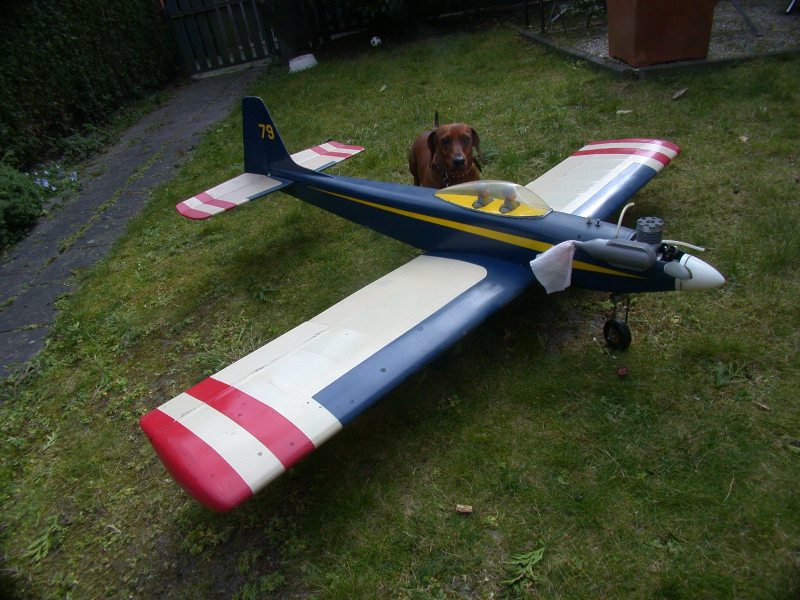

    Kap nah? Heb nog een KwikFly liggen.. moet er nog een nieuwe vleugel voor bouwen.
    Zit een mooie HB 10cc op de bok...
    Kapjes... veel werk als je zelf gaat vormen... maar het kan.
    Twee politieke kampen... wat is de mooiste kap... Die van Grauper, of de eindversie van Phil Kraft?
    Op eBay.de een adresje... deze man maakt ze voor je... daar ga je geen hemel en aarde voor verbouwen...
    https://www.ebay.de/sch/pipermeggi/...oid=283053960359&rt=nc&_trksid=p2047675.l2562
    En eigenlijk moet ik daar ook eens wat bestellen...
    Bouwdozen? +700 euro! Verzamelobjecten... Had ik hem maar in 2005 voor 125,- euro gekocht... Vond het te duur... Puma bouwdoos kocht je voor 60 euro...
    Hier de mijne... broze vleugel... wist ik niet... na een onvrijwillige maiden in huis... kwam verstoft balsa
    tevoorschijn... verzwakt tot en met en blij dat ik er nooit mee gevlogen heb...
    De romp bleek echter zeer stabiel... en is vliegwaardig.
    Houtbouw of schuimvleugel? Ik weet nog niet... GJVO zou een mooie kunnen snijden...
    en anders een eigen met een boog... dan indekken met balsa
    De schuurdeur-ailerons... karakteristiek.... wellicht bouw ik dat ook om naar vleugelbrede ailerons... beter vlieggedrag.
    Had ergens gelezen dat het model bij een steviger wind niet echt lekker meer vliegt...
    Het dikke profiel of de ailerons? Ugly Stik... ook zo een symmetrisch... gaat prachtig bij ruw turbulent weer...
    Eerst maar een KAOS en een Sultan V laten vliegen... genoeg te doen... P40... ook nog...
    Gr Bas
