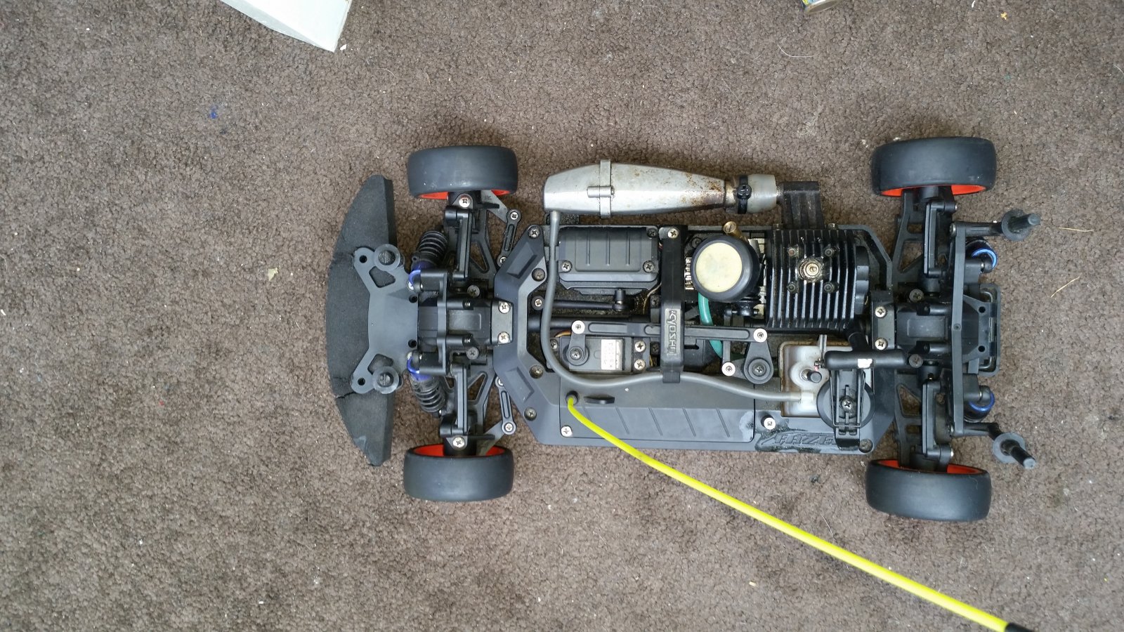

    Oke dit is de auto hoop dat het wat duidelijker is.

    Fazer dus. 1/10

    Inderdaad de Kyosho Fazer. Is een leuke auto maar de motor is niet echt voor een beginner. De motor vind het echt niet fijn als die warm wordt (lees boven de 120 graden), dan gaat die inhouden.
    Mocht de motor op top inhouden zet dan de HSN (high speed needle) een kwart slag linksom. Nu zet je de motor rijker namelijk.

    Toevallig vandaag ook even met een Fazer GP bezig geweest, en ik kan beaamen wat Mark zegt; het is een gevoelig motortje. Die motor op de mijne is nogal versleten, heeft weinig tot geen compressie en daardoor extreem moeilijk af te stellen en netjes te laten lopen. Die moet zeker even gepinched worden.
    Wat mij opviel aan de Fazer is het stangenstelsel van de gasschuif/rem, de bediening van de gasschuif is nogal grof; bijna een aan/uit schakelaar. Het is lastig om gevoelig en met beleid gas te geven en daardoor is het afstellen ook lastig (het is bijna 'alles of niets' .
    Ook op de sproeiernaalden is de motor vrij gevoelig; afstellen moet echt in heel kleine stapjes, een kwart slag is al gauw te veel.
    Dus als je de motor wil afstellen doe dat met veel geduld, in kleine stapjes en hou de temperatuur goed in de gaten.
