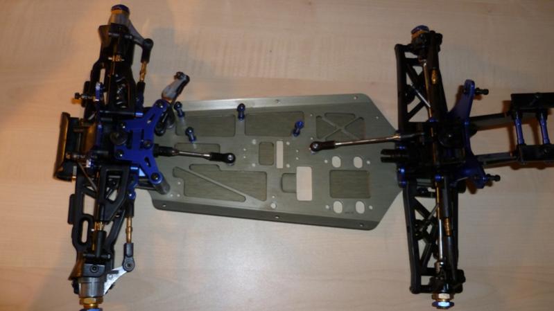

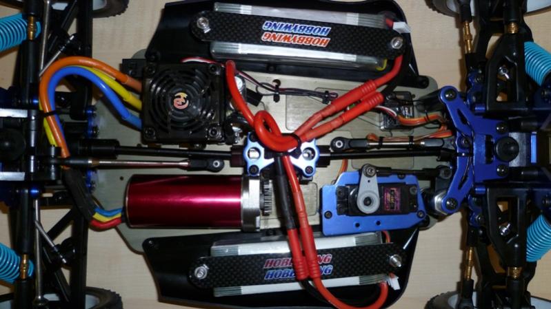

Hierbij mijn Brushless Conversion Kyosho Inferno.
Vandaag veel gedaan, maar er moet nog veel gebeuren.
Diverse onderdelen staan in bestelling.

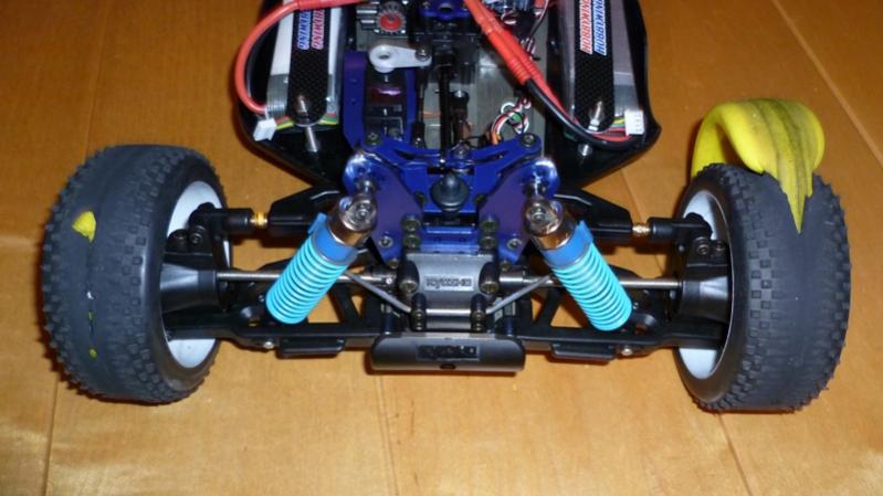

Regelaar + Servo + Ontvanger gemonteerd.
Nu klaar om de eerste testen te gaan doen.
Ik hoop aankomende week daarvoor tijd te hebben.

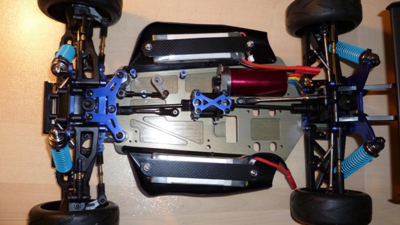

is het niet mogelijk om de lipo's binnen het chassis te houden? als je nu crashed
sloop je lipo's misschien
Ik weet niet of ik de lipo’s snel zou crashen, maar het zou kunnen. Met een 6s pack en dan voor de regelaar zou je het binnen het chassis kunnen houden. Wel vraag ik me dan af of verlies van evenwicht dan niet nadelig invloed heeft op het rijgedrag.

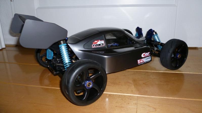

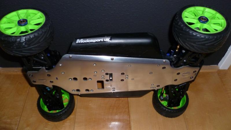

Zo net even getest.
Dit rijd als een kanon echt niet normaal!!!
Met een 16T pinion bleef alles netjes koel. En ik moet zeggen tot nu toe doen de Lipo’s het erg goed in deze auto.
Ik had even een setje ragbanden erop, maar die gingen er toch veel sneller aan dan ik had verwacht. Op het asfalt rijden gaat dus centjes kosten.
