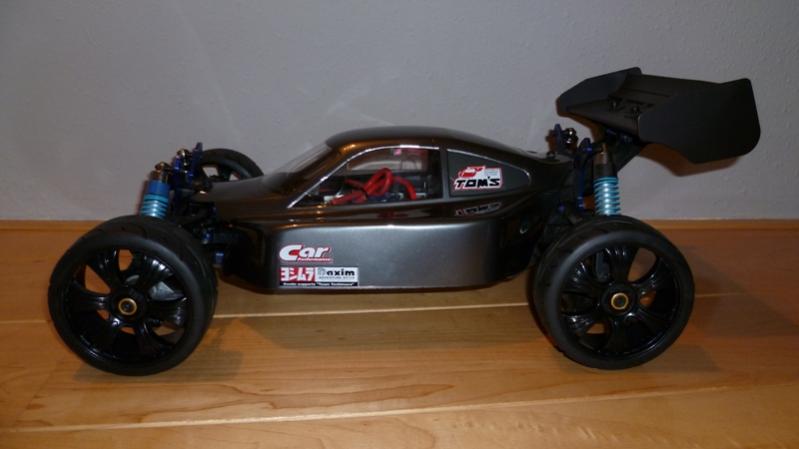

Nieuwe On Road wielen gemonteerd. Om de slijtage tegen te gaan ook maar meteen de center diff gevuld met 20.000wt oil. Hopen dat ik er nu wat langer mee kan doen. Helaas de nieuwe Lipo’s zijn nog niet binnen, dus daar wachten we nog even op.

Zoals al geschreven de wielen zijn van Ansmann en afkomstig van Conrad. De 5-spaaks wielen die ik eerder op de foto heb staan zou ik niet adviseren. Ik heb deze retour gestuurd omdat het hier om twee verschillende producties ging. Een set (nieuwe productie) was met 37mm (moet 41mm zijn) toch te smal.
