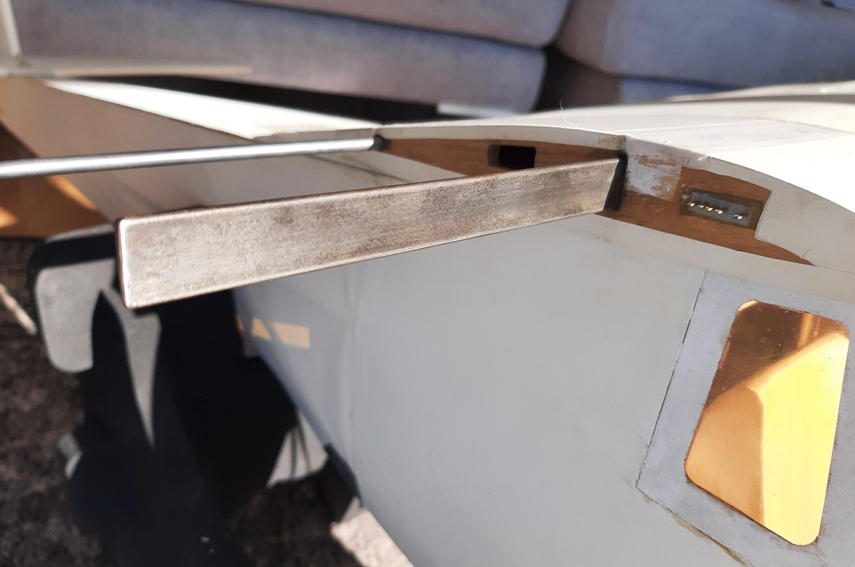

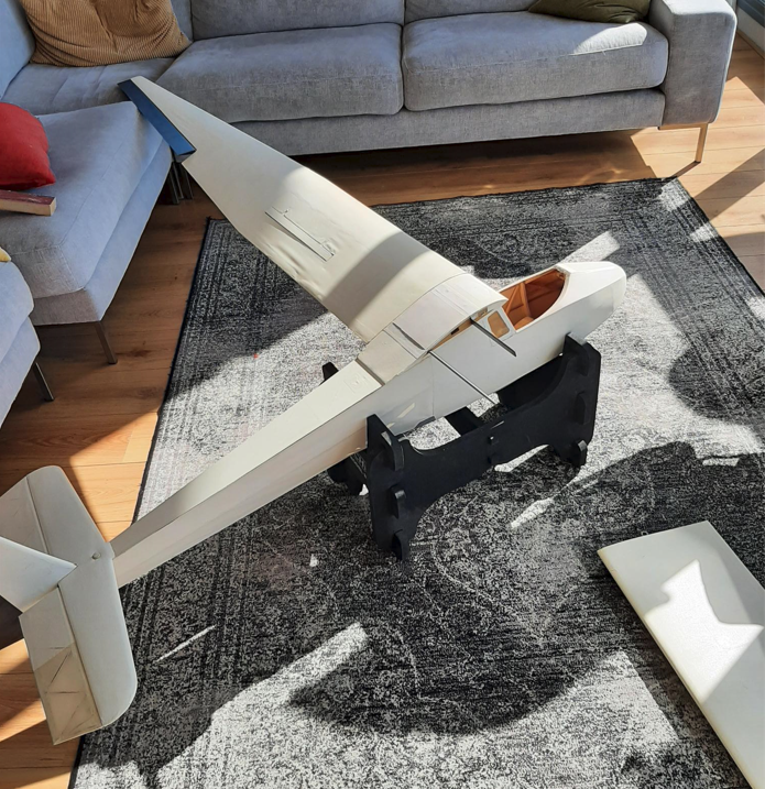

    De linkervleugel krijg ik wel op de 'vlakstaal' (?), maar (alleen) (nog) niet samen met de stalen pen aan de achterkant.
    Terwijl die toch echt in prima conditie is.
    Ik zet ze voorlopig eerst maar zonder de stalen pen aan de romp, dan kan ik in ieder geval het model programmeren, de roeruitslagen etc. afstellen.

    De achterste stalen pen hoeft zeker niet zo lang te zijn. Die zal alleen de torsiekrachten van de vleugel opnemen.
    Het vlakstaal is zoveel malen stijver dat de buigkracht in de ronde pen nooit groot zal worden.
    Als de eindrib dik genoeg is zou 10 mm lengte in theorie voldoende kunnen zijn.
    I.vm. de veiligheid als de vleugel een paar mm loskomt is misschien een pen va paar cm wel verstandig.

    Waar zit het probleem? Is de achterste pin niet recht, of is het de uitlijning tussen vleugel en middendeel die niet klopt?
    Schuift de achterste pin wel soepel apart in de vleugel en het middendeel?
    Als het de uitlijning is, zit er weinig anders op dan de bussen van die achterste pin los te maken (hetzij aan de vleugel of
    aan de middendeel kant), wat ruimte te geven, opnieuw uit te lijmen en te verlijmen. Een optie kan zjin die bus uit te boren,
    heetstoken (soldeerbout!) kan ook goed werken als ie met epoxy verlijmd zit
    Als de kist ooit gevlogen heeft zou ik echter eerst goed kijken waar het wringt, want dan moet er haast iets verbogen of
    vervuild zijn geraakt.
    Nee, die is recht. Kaarsrecht.
    Lastig te zeggen. Lijkt wel een (heel klein) beetje zo.
    Links, rechts, en in het midden.
    Dat zijn wel heel drastische maatregelen!
    Ga ik niet doen.
    Het ding heeft volgens mij veel en vaak gevlogen, dis het moet iets zijn met . . . ?
    Serge pot suggereerde dit:
    Korrel 600 en schuren tot hij glimt . Daarna scotch Brite rood met een beetje wd40 ..
    Afpoetsen en passen .en dan pak je een doekje .drupjes olie op en vlakstaal mee inwrijven . Dat is genoeg tegen het roesten .
    Lijkt me voldoende om dat eerst maar eens te proberen, samen met het inkorten van die achterste pen.
    (Of is dat (het inkorten) een heel slecht idee?)

    Eerst kant voor kant proberen, achterste pen 1 a 2 cm laten uitsteken en kijken of het dan wel past.
    Als het uitlijning is kom je er dan al achter waar het mis zit. In principe geen probleem om die achterste
    pen in te korten. Let wel op dat het lastig wordt om de paspen tegen te houden als de bussen langer zijjn dan de pen,
    dus monteren kan lastig worden. In dat geval een loos vul-stukje in het einde van de bus.
  20. jan brilman
    12.503
    Ik dacht al aan 'de pen vastlijmen' in de romp, maar die suggestie met de vulstukjes is beter.
    Pennetje uitneembaar houden.
