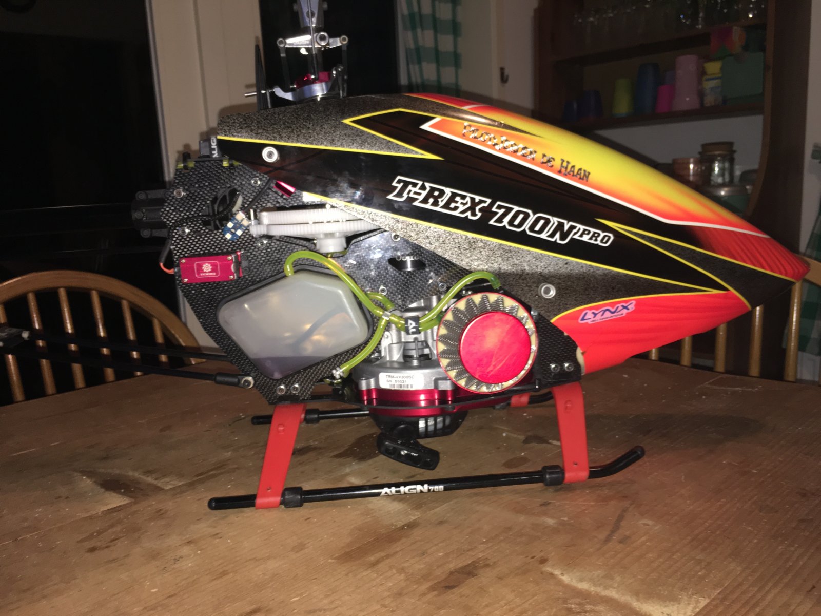

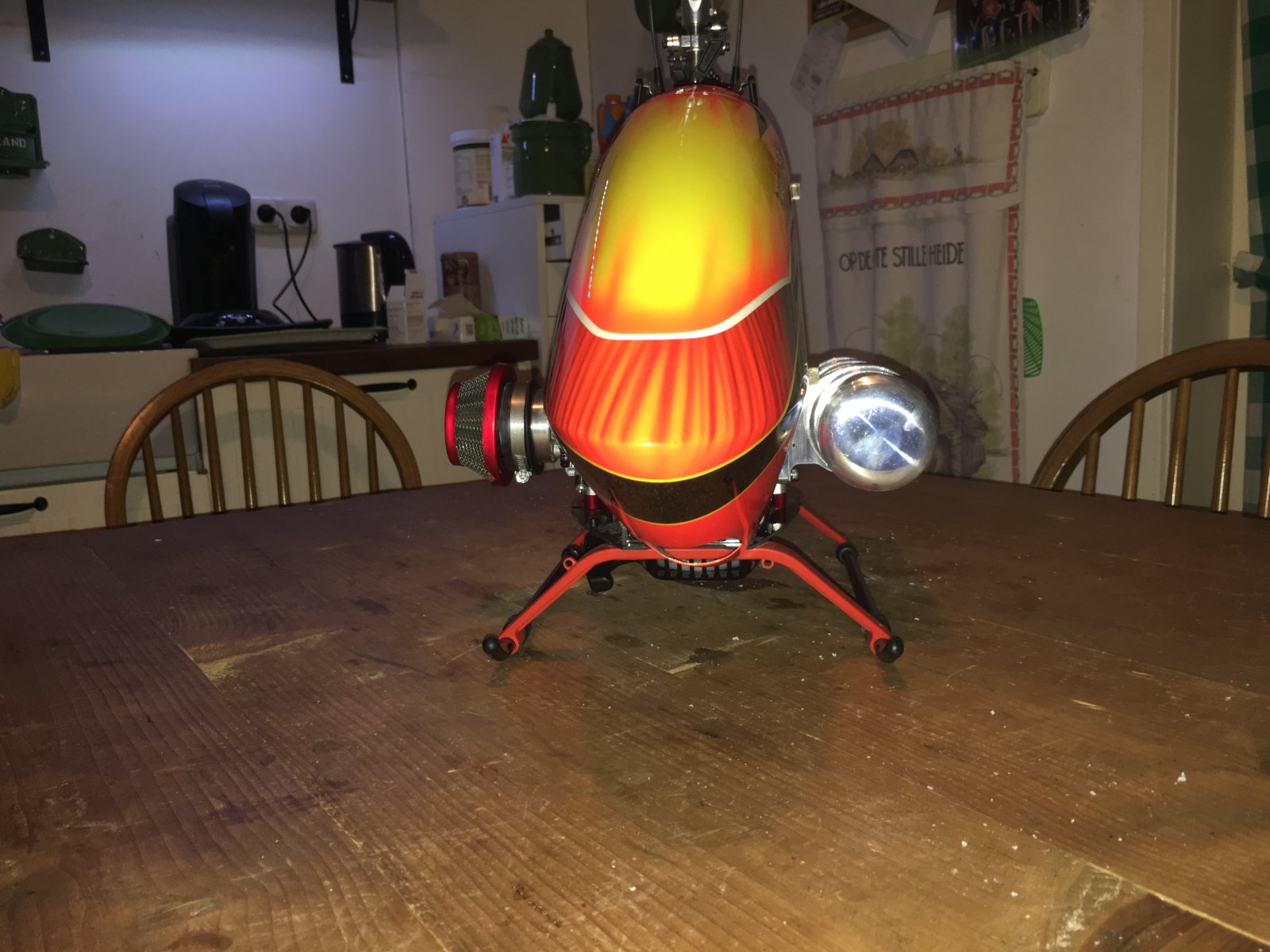

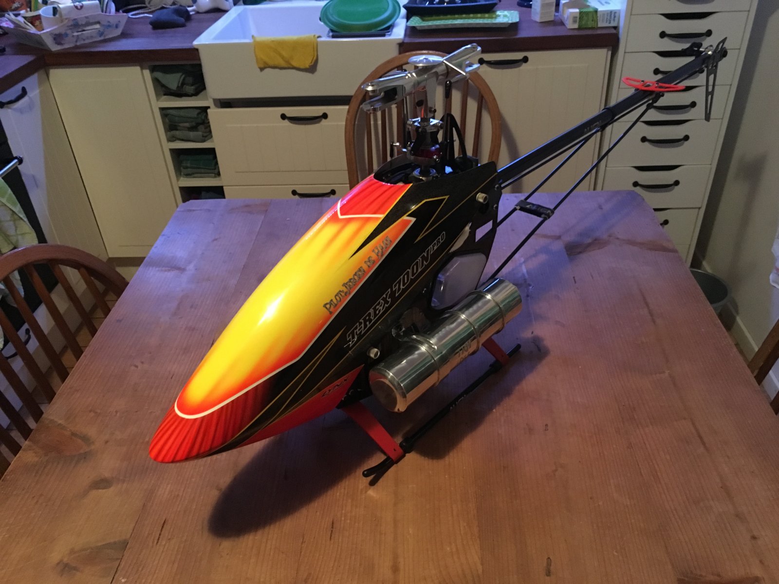

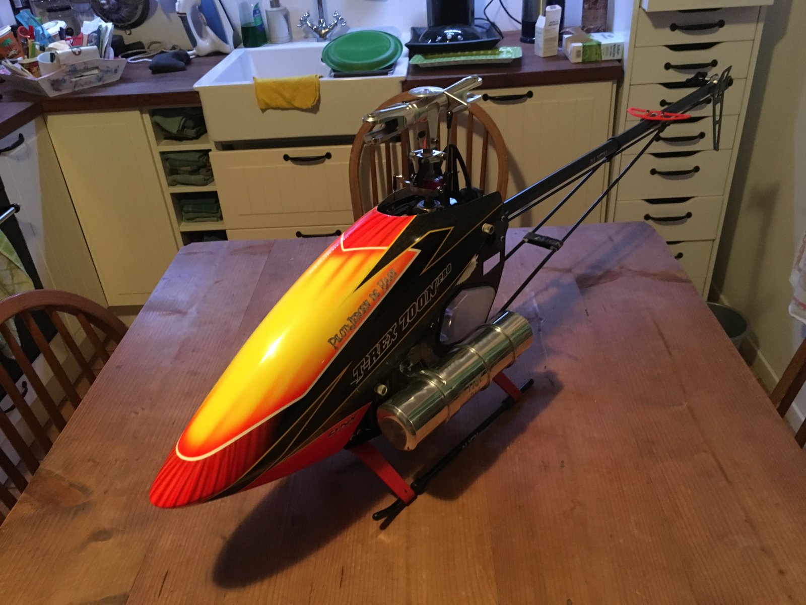

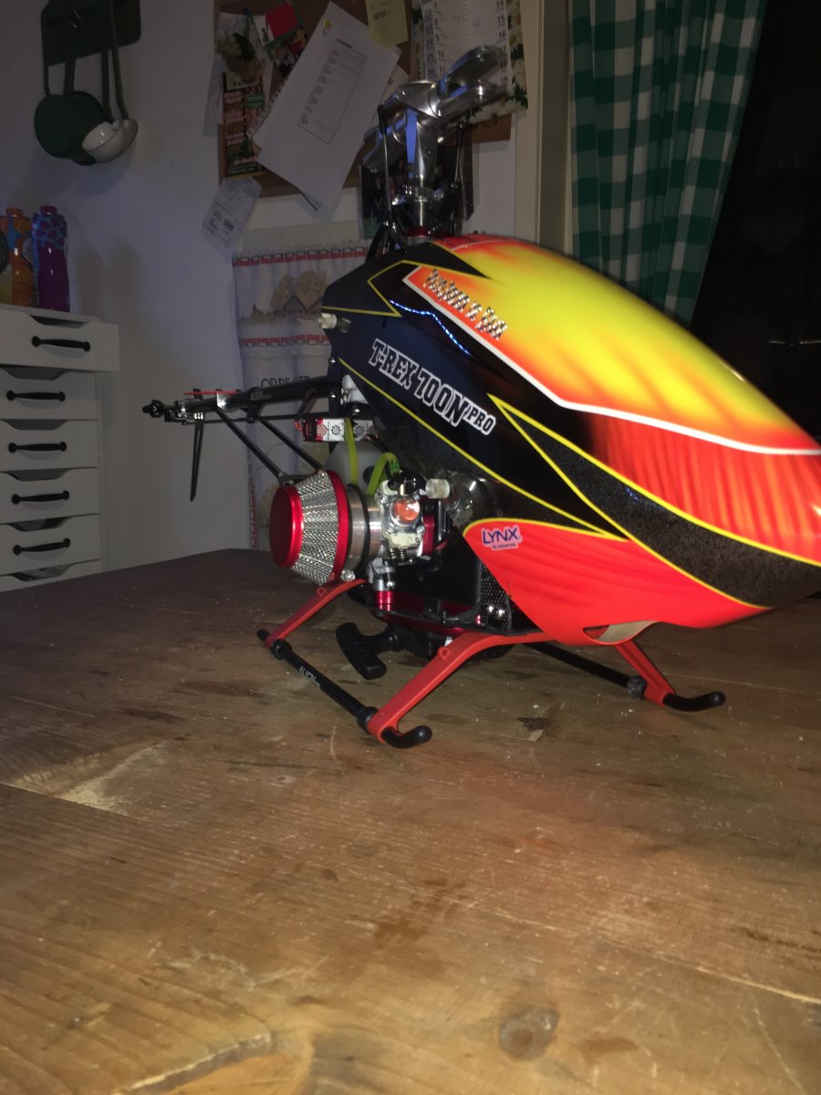

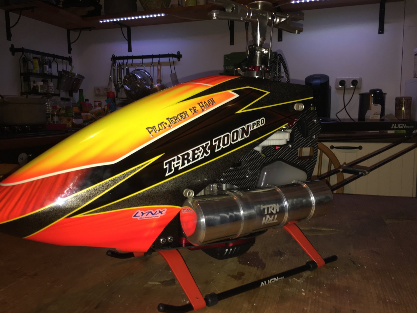

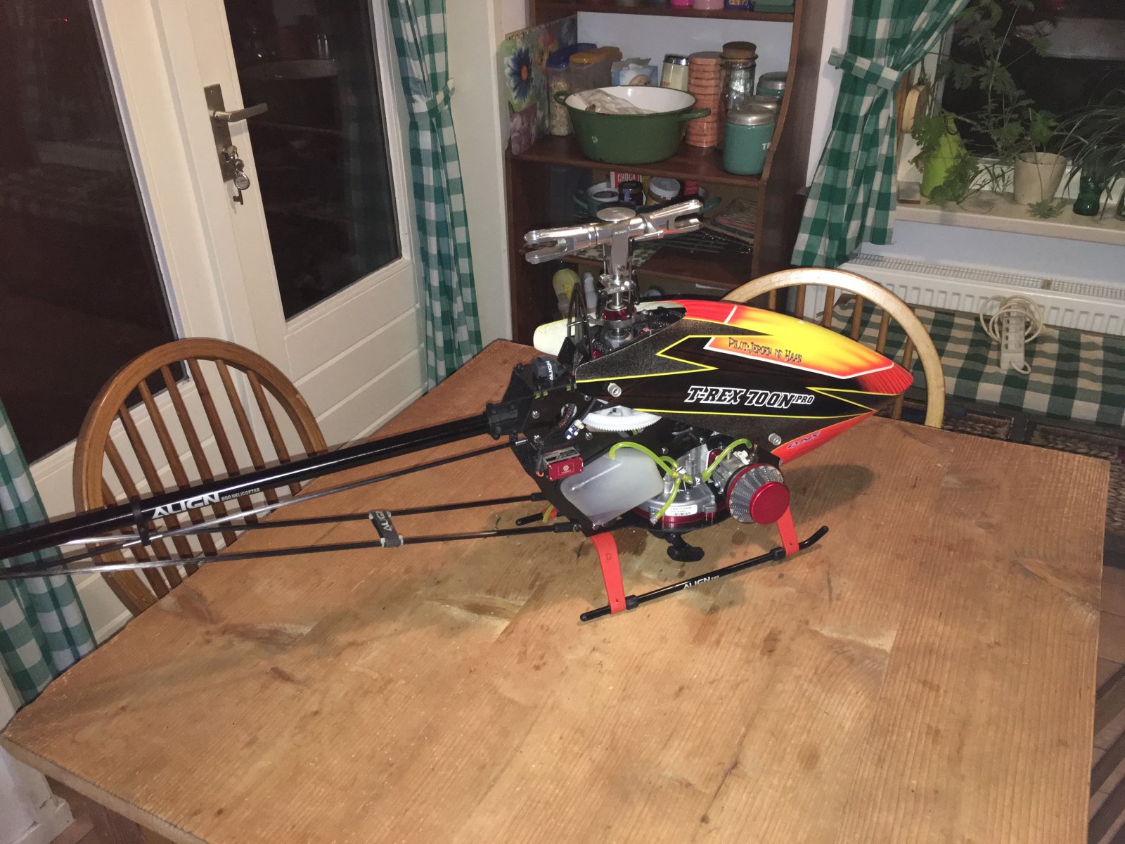

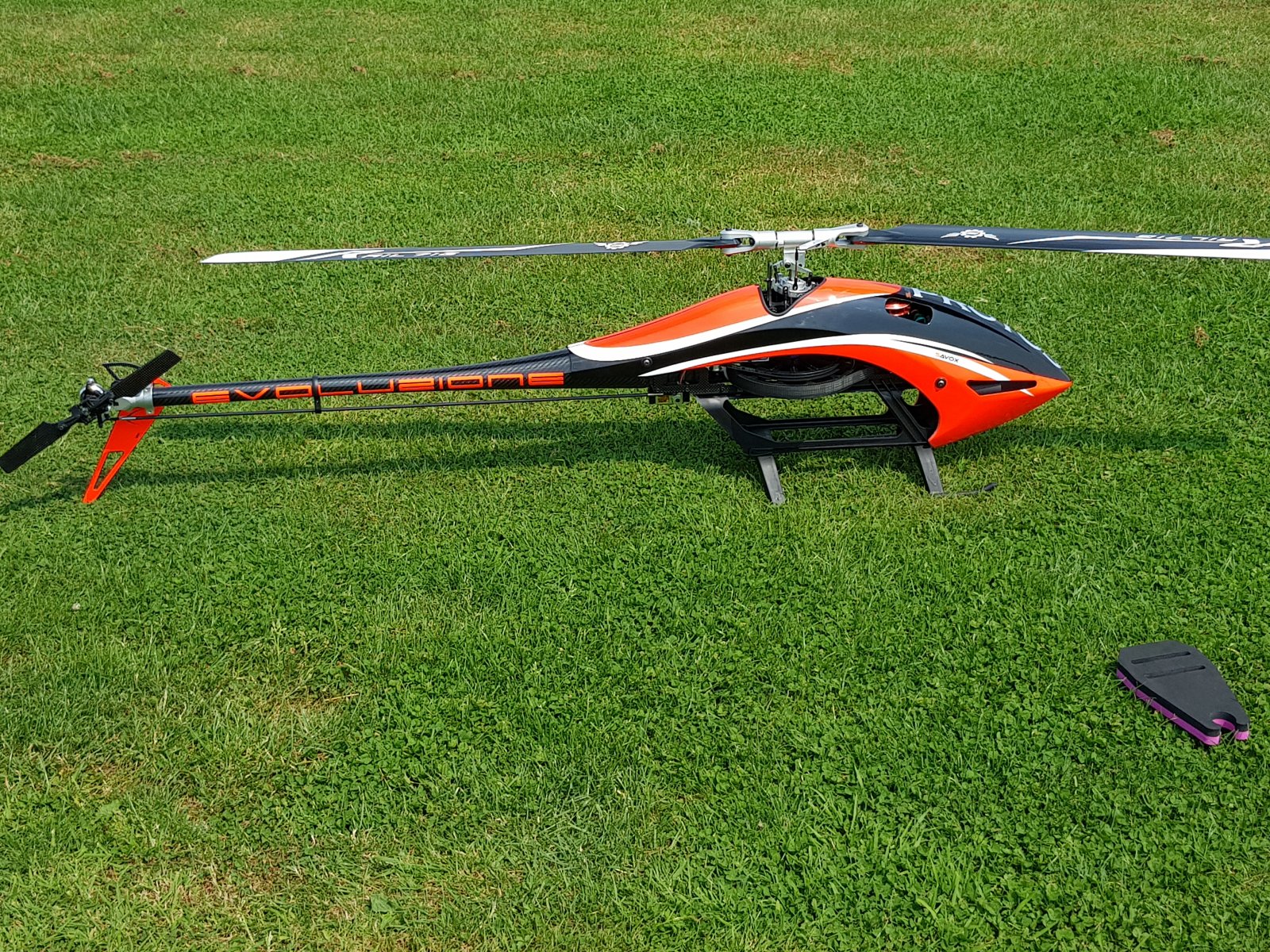

    1 van me heli's
    deze is speciaal omgebouwd voor mijn emigratie Tzt naar Zuid Amerika
    IMG_0406.JPG IMG_0406.JPG 20151111_131104.jpg IMG_0398.JPG IMG_0399.JPG IMG_0400.JPG IMG_0401.JPG IMG_0402.JPG IMG_0403.JPG IMG_0404.JPG IMG_0405.JPG 20151111_131104.jpg Heb ik EINDELIJK een paar weken vakantie,word t toch wel eens tijd dat ik de Maiden moet gaan doen.
    Hij staat ondertussen al een Jaar klaar hiervoor maar vanwege tijdgebrek en drukte met me eigen bedrijf helaas nog niets van gekomen......DUS hoop een van deze dagen toch echt op redelijk weer om de maiden een keer te gaan doen.
    Setup:
    Align Trex 700 Ombouw naar 800Size
    HelixHeli Carbon frame ombouw set (uit Australie)
    Zenoah/TRM VX300SpecialEdition 30cc Tuned motor+TRM Tuned Uitlaat (getuned en gebalanceerd etc uit de USA)
    Speciale Zenoah Koppelingsschoenen+Vertigo koppeling en speciale veren
    Speciale Isolator tussen Carb en motor
    HighPerformance Luchtfilter
    M1 tandwielen (ook autorotatie tandwiel)
    M1 Front/Rear drivegearset
    Tailbuis 800 Size (4x gelagerd) met Carbon aansturing
    Nw model Tail pitch assembly voor spelingsvrije aansturing
    Nw TailRotor Hub
    Nw model Tuimelschijf
    Nw model OneWay bearing set
    Swashservo's 3x Outrage HV Torq versie
    Tail servo 1x Outrage HV Torq versie
    Mikado FBL Silverline V5.3Pro versie+Gov functie
    GasServo Savox HV 1273TG
    StatorGator voor aansturing Govenor
    Futaba R6303SB ontvanger
    UltraGuard 430 Backup systeem
    Main en Tailblades Halo 715 en 115
    Fusuno Canopy en Tailfins
    Benzine Aspen 4T gemengd met Castrol TTS 1:32
    Nu nog maar hopen op goed vliegweer :cool:
