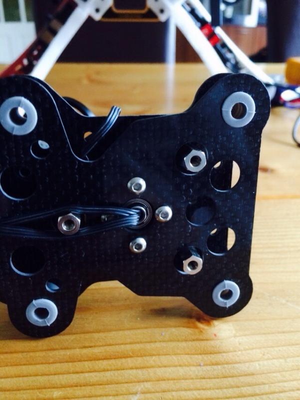

Ik wil de dys gimbal ook gaan plaatsen echter waar en hoe is me niet duidelijk.
Ik vermoed dat ik de 3 metalen moeren aan de onderkant gebruikt moeten worden om hem aan de multi te schroeven.
Er zitten echter op elke hoek ook 4 rubbers die ik vermoed gebruikt worden als dempers.
Heb ik het juist dat ik de 3zilverkleurige moeren moet gebruiken?
En iemand een idee waar te monteren?
