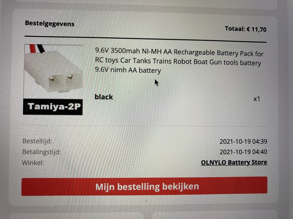

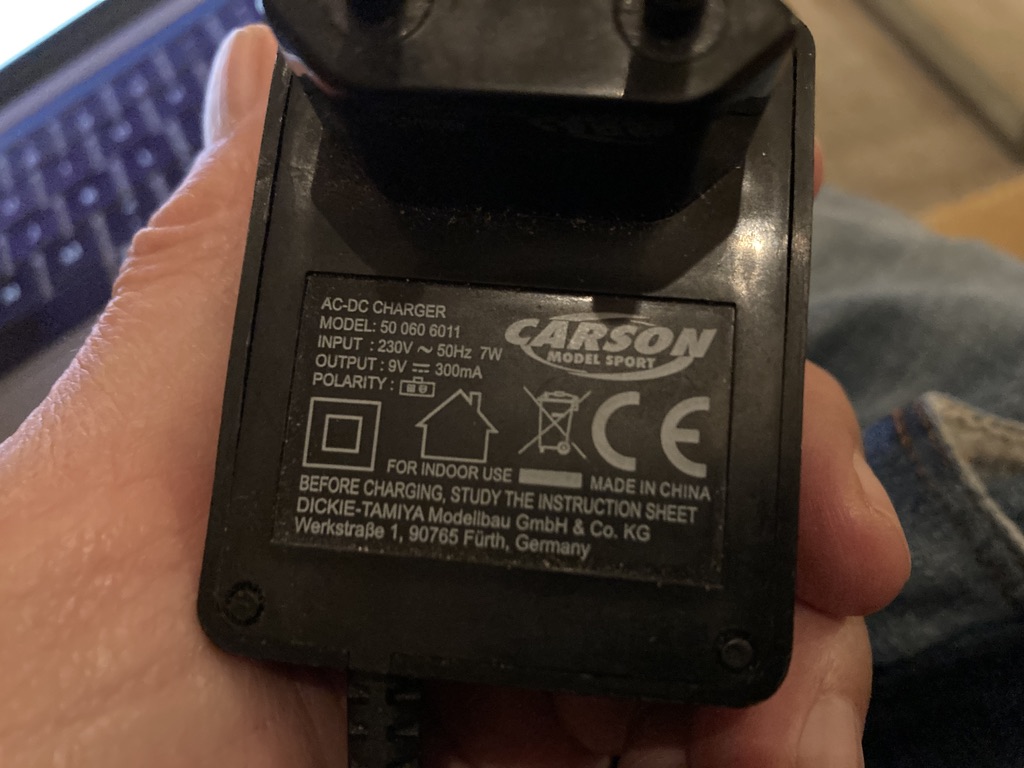

    kan ik deze lader gebruiken :
    om deze accu op te laden:
    en zo ja, hoe lang duurt het om deze op te laden?

    Dat gaat niet werken... De lader heeft een uitgangsspanning van 9 volt en de accu heeft een spanning van 9,6 volt.

    Dat gaat inderdaad niet lukken. Een 8 cellen NiMH accu is nominaal 9,6V (1,2V per cel). Om hem echt helemaal te laden heb je ongeveer 12V nodig (1,5V per cel). Ook zal het laden met zo'n lage stroom erg lang duren. De accu is 3500mAh en de lader kan maar 300mA leveren. Het laden van een helemaal lege accu zal dan 3500 / 300 = 11,7 uur gaan duren.
    Een goede delta-piek lader die tussen de 1,5A en 3,5A kan leveren is een veel betere keuze.

    Van de accu wordt aangegeven dat het AA cellen zijn en dat is in overeenstemming met de maten van de batterij.
    Een capaciteit van een AA cel van 3500 mAh lijkt op bedrog. Er is geen mij bekende NiMH AA cel die deze capaciteit echt heeft.
    Er zijn meerdere AA cellen die met 2700 mAH worden aangeboden en dit ook halen bij stromen < 2A.
    Er zijn enkele die met 7A belast kunnen worden en bij die stroom 2300 mAh halen.
    https://lygte-info.dk/review/batteries2012/GP ReCyko+ AA 2700mAh (Green) UK.html
    https://lygte-info.dk/review/batteries2012/Ansmann AA 2850mAh (Silver) UK.html
    Maar 3500 mAh voor de aandrijving van een auto of vliegtuig lijkt me een utopie.
    Hier info van een AA NiMH die als 3800 mAh wordt verkocht, maar niet verder komt dan 1500 mAh bij lage stromen en 1200 mAh bij 7A:
    https://lygte-info.dk/review/batteries2012/Sofirn AA 3800mAh (White-Black) UK.html

    Lijkt me een prima optie, je moet dan met een laad tijd van 140% van 2000/300 uur rekenen
    2000 mAh/300 mA = 6.7 uur en dan 1.4 x zo lang ivm laadverliezen geeft 9.3 uur.
    Of koop, zoals Ernst al schrijft, te zijner tijd een lader voor die het pack wat sneller laden kan en ook beter is toegerust om ook andere accu typen te laden.
