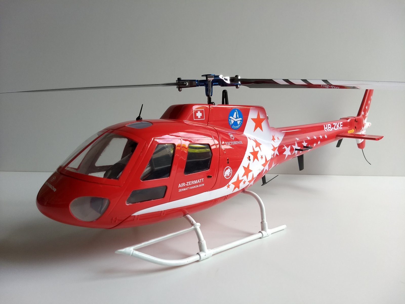

    Heb sinds kort een schaalmodel 450 heli waarvan ik het landingsgestel nogal brak vind en overweeg er een van 6 mm aluminium buis te maken (T verbindingen ?). Wie heeft daar ervaring mee.

    Mijn ervaring is dat een zelfgemaakt landingsgestel uit Alu-buis zwakker is dan wat er bijgevoegd is in de kit.

    Mijn originele align trex landingsgestel is oersterk. Dat of iets vergelijkbaars erop zetten is geen gezicht afgezien nog van de rompbevestings problematiek. De scale romp is nl. een stuk breder. Vreesde al dat een aluminium landingsgestel ook niet sterk zou zijn. Laat het voorlopig zo en ga heeeeeel voorzichtig landen. Landde nu met een zijwaartse beweging en dat was kennelijk het zwakke punt. Niet meer schade. Rotorbladen konden vrij blijven draaien bij scheef gezakte heli
