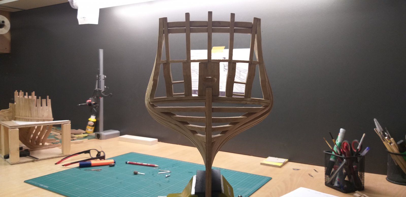

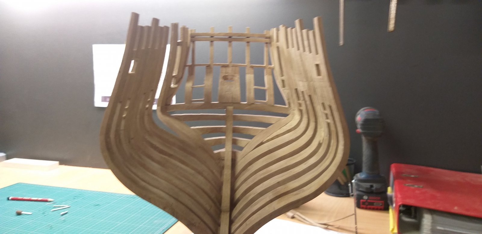

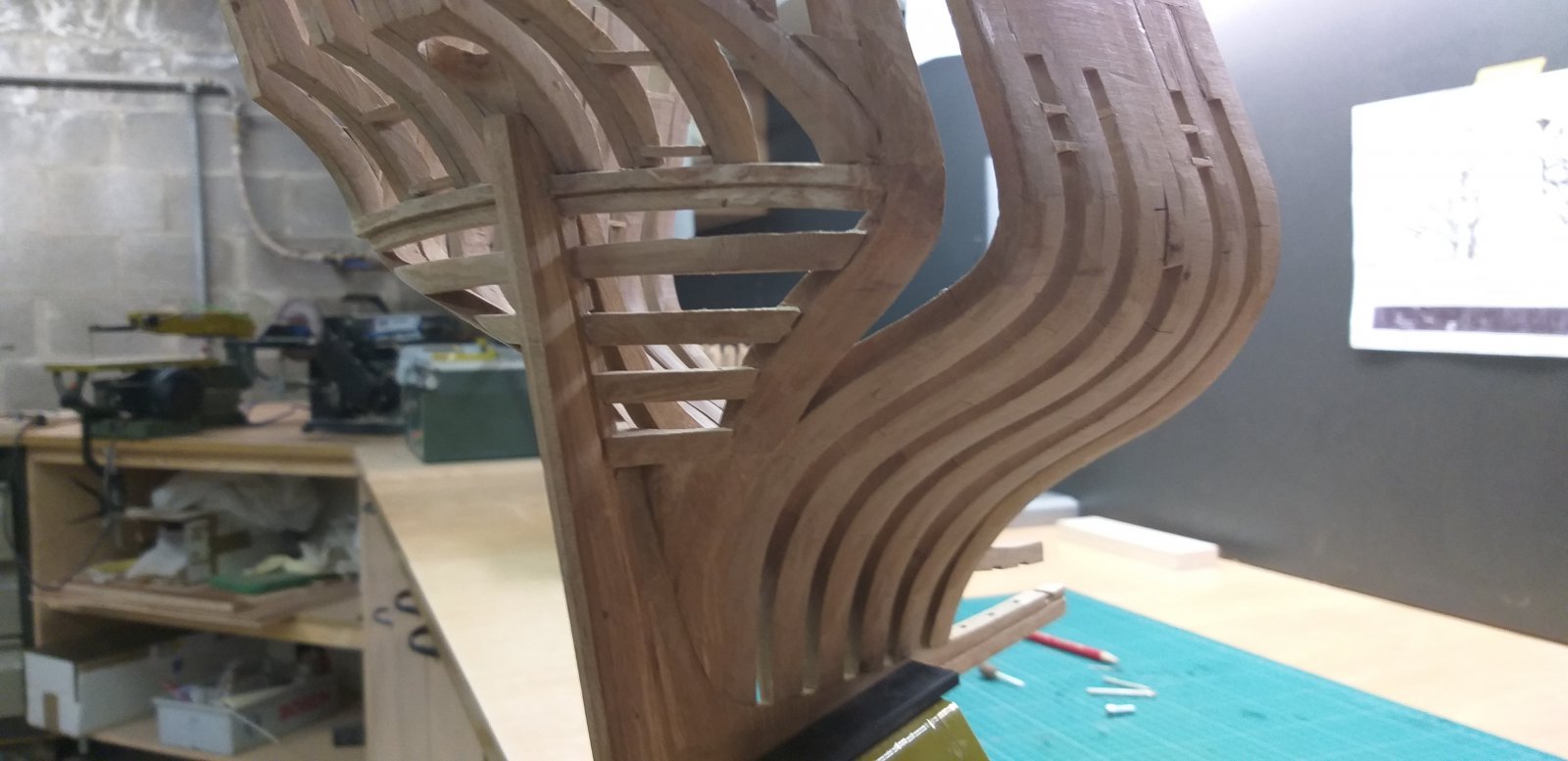

    Foto's van de boeg zoals ze er nu bijligt.

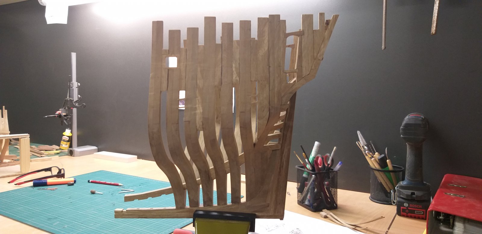

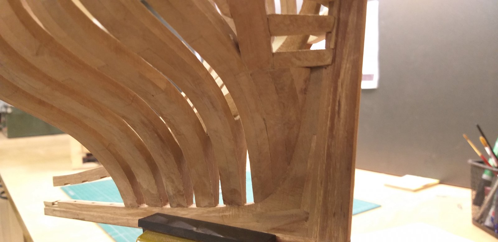

    De scheg: bestaande uit 11stukken.
    3x opnieuw gemaakt. Hoe perfectionistischer hoe gemakkelijker het is om dit allemaal te bouwen. Niet denken van och die 1 mm. Verderop kom je in de problemen en moet je opnieuw beginnen. Geleerd met schaam en schande.
    goed zicht op de 10 vulstukken met de verticale openingen (nut weet ik niet)
    Deze moeten elk onder een verschillende hoek gezaagd worden . Voor de andere kant moet je de plannen in spiegelbeeld laten fotokopieren .

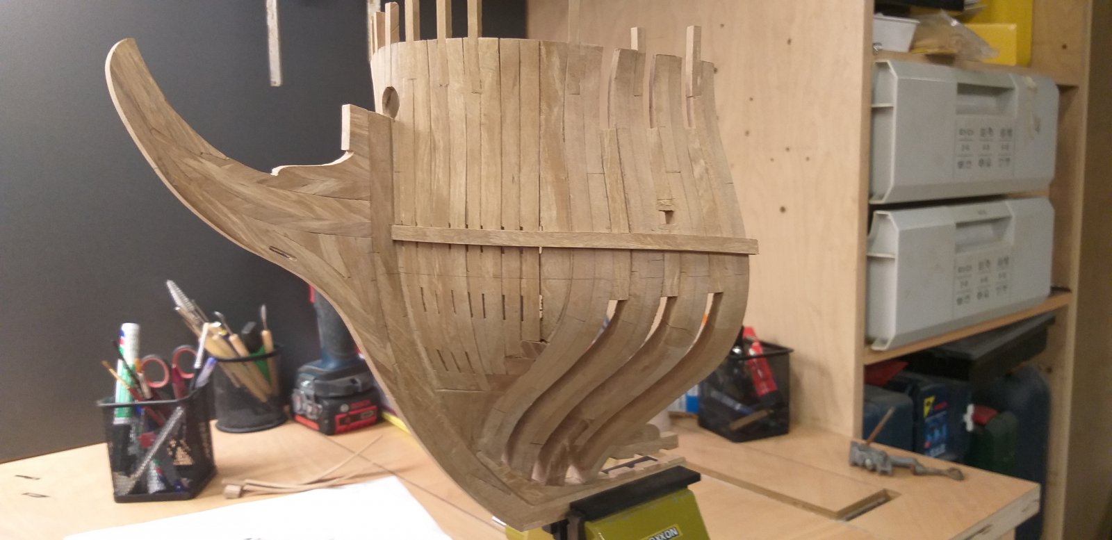

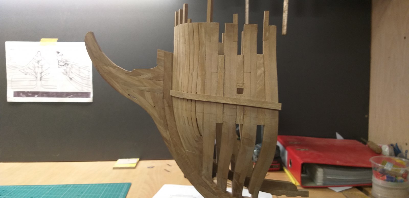

    zijaanzicht :
    vooraanzicht :

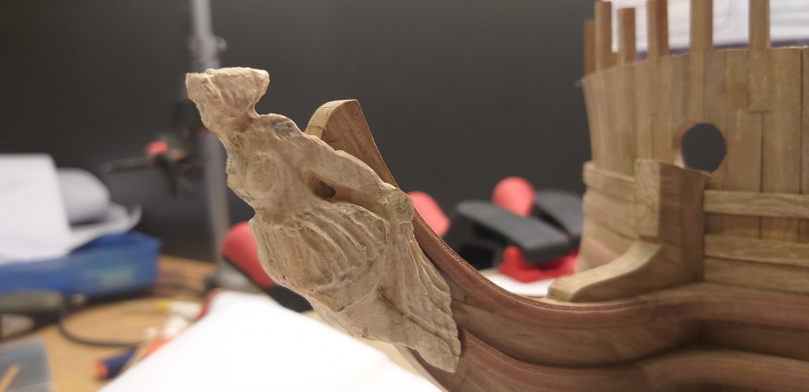

    de volgende uitdaging : het boegbeeld in boxwood 20200607_202246.jpg
    blokje boxwood van 3x4x8 cm , om een idee van de grootte te hebben

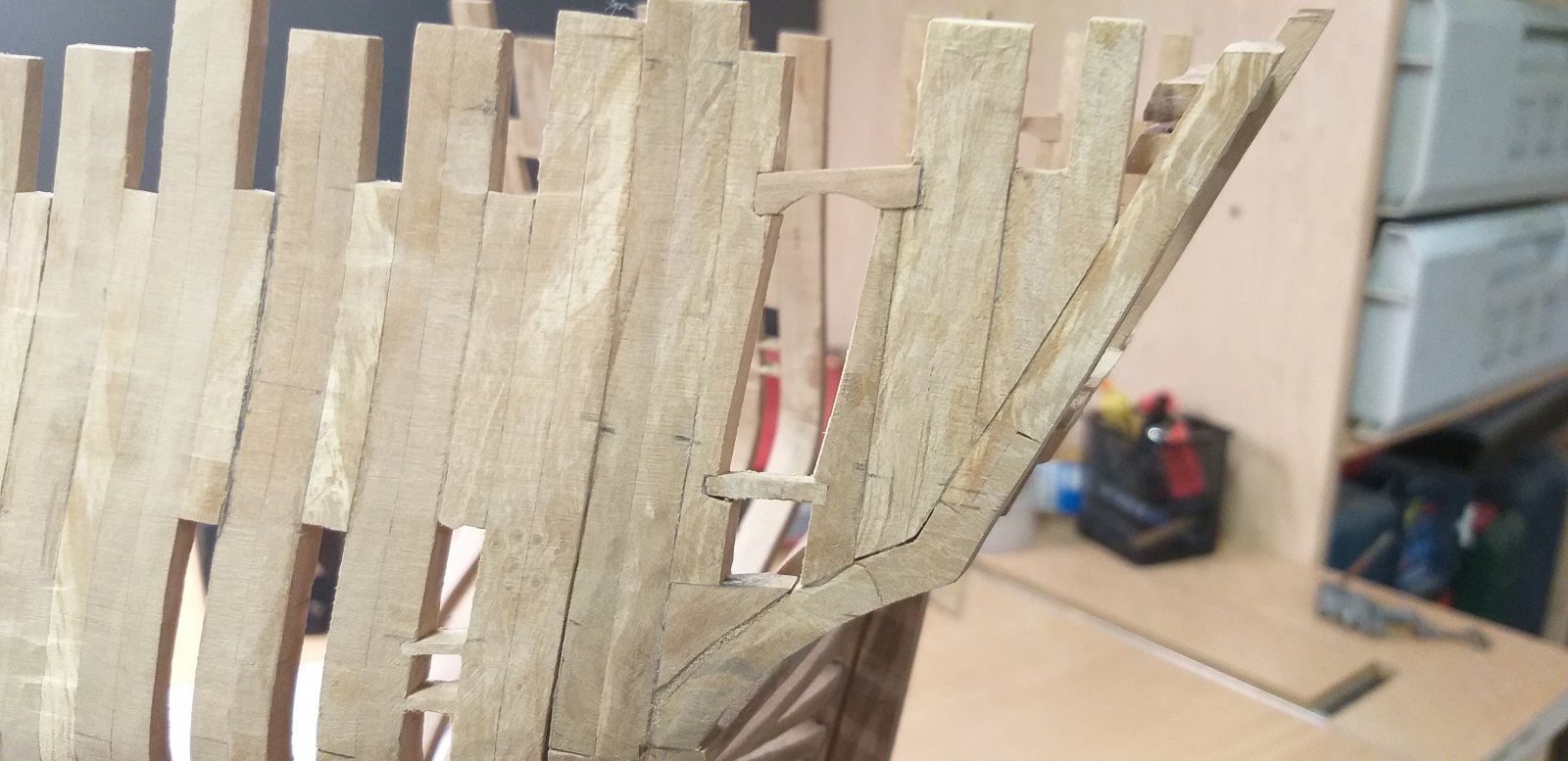

    de binnekant :
    terug opieuw een mooi zicht op de vulstukken
    Indien elk onderdeel perfect gemaakt is, moet je nog maar zeer weinig schuren.

    Belangrijkste is, goede plannen.
    Daarmee staat of valt alles mee. Niks zo frusterend als ze niet kloppen. Tot nu toe altijd plannen gehad waarbij je veel zelf moest uitzoeken.
    Bij Ancre zijn de tekeningen van dit slavenschip zeer goed. Exact tot op de mm. Nadeel ergens een foutje gemaaktt en je merkt het als je het volgend onderdeel gaat maken.
    Fouten zoals , als je op het plan een onderdeel uitsnijd en je plakt het op hout , dan durven smalle uitgesneden onderdelen al eens iets anders plooien opdat de prittlijm het papier weker maakt . Zelfs merk ik een afwijking tussen het kopiermachine bij mijn thuis en ergens anders. Daarom gekopieerde plannen controleren op een lichtbak met het originele. Ik durf gerust zeggen dat ik al minstens 10 % meer perfecter werk dan vorig jaar december. Je moet wel of je blijft het onderdeel opnieuw maken.

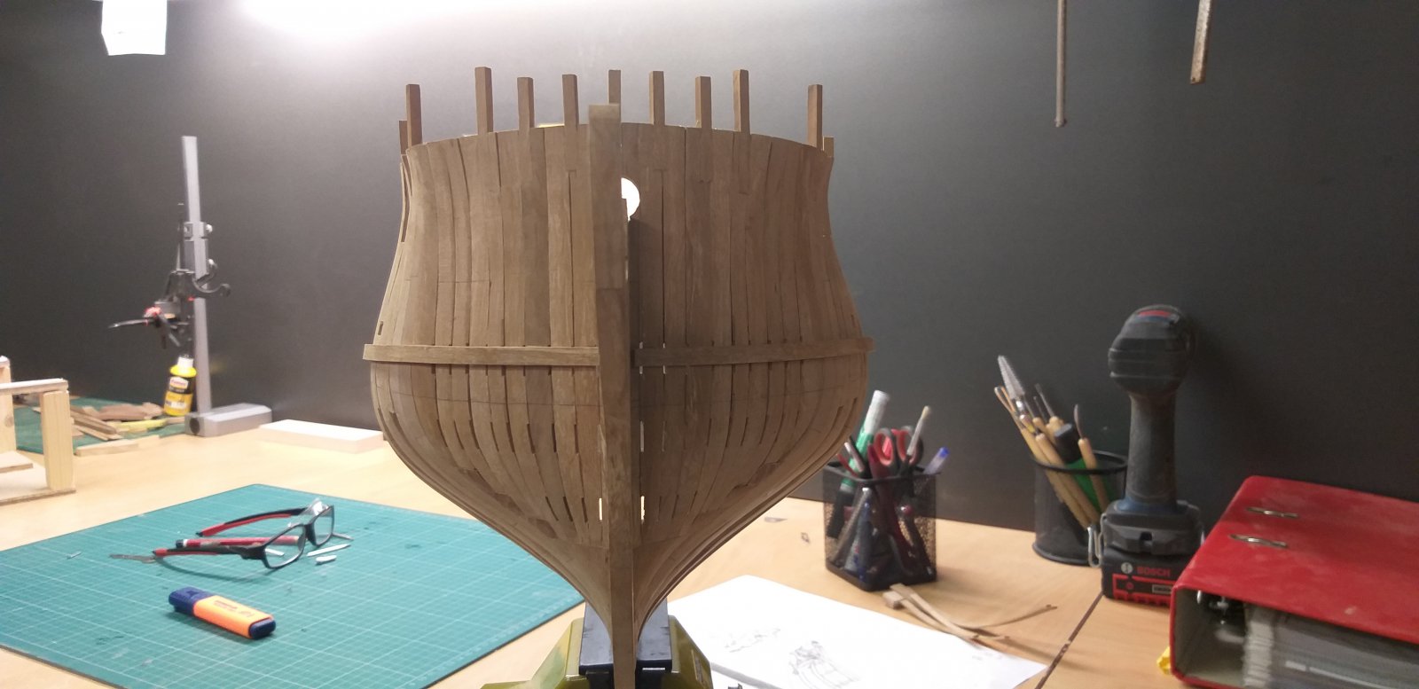

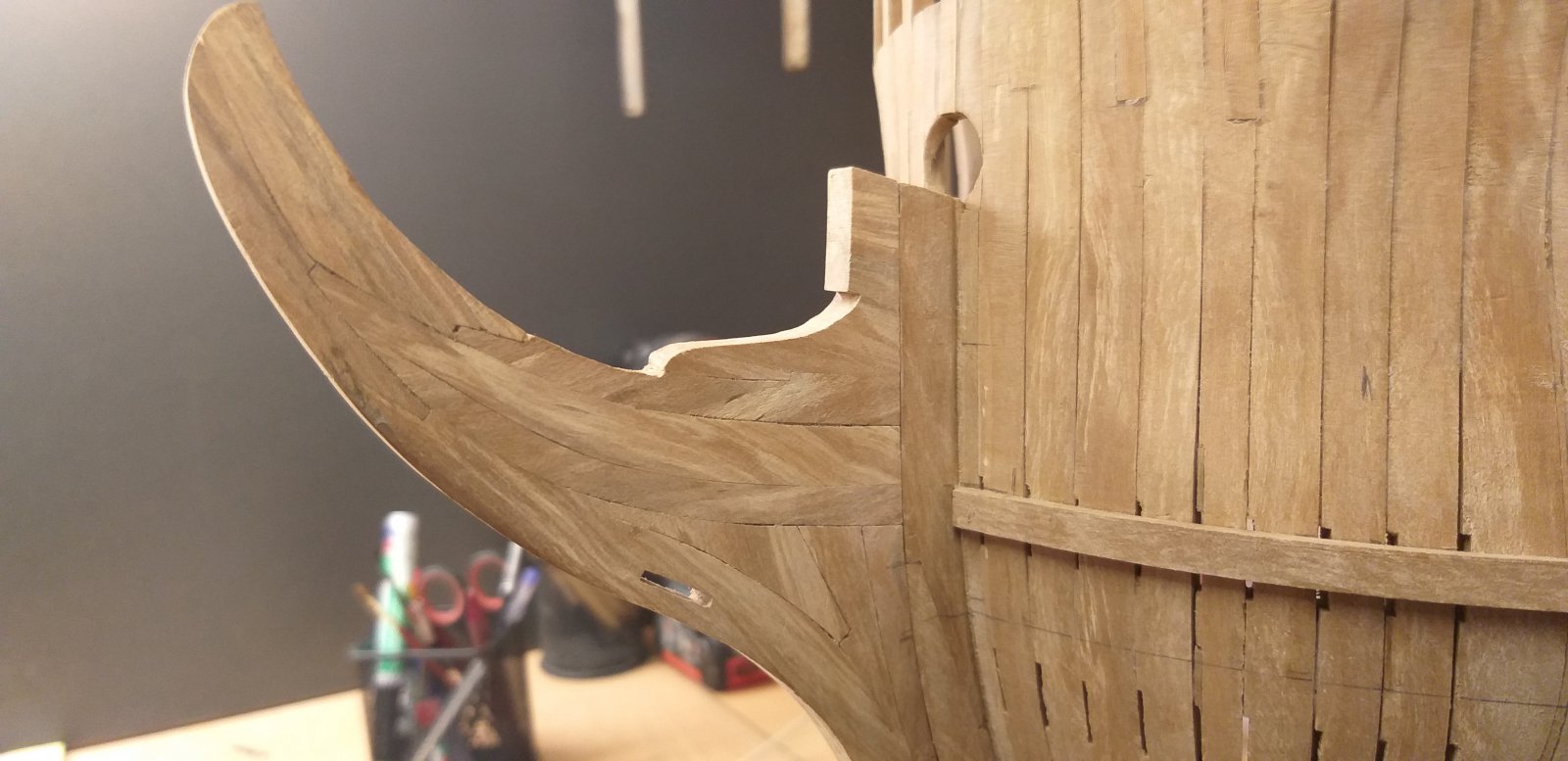

    Vermits ik geen andere boot op dit moment bezig ben, had ik december ook besloten om ook de spiegel te maken.
    Als je voor 3 spanten maakt, kan je de spanten aan de achterkant evenzeer meemaken, idem voor de kiel , de huidbeplanking enz.
    Het resultaat : (ben een leek op gebied van foto's trekken ,sorry)
    zeer grote close-up foto, die spijtig genoeg elke fout blootlegt.

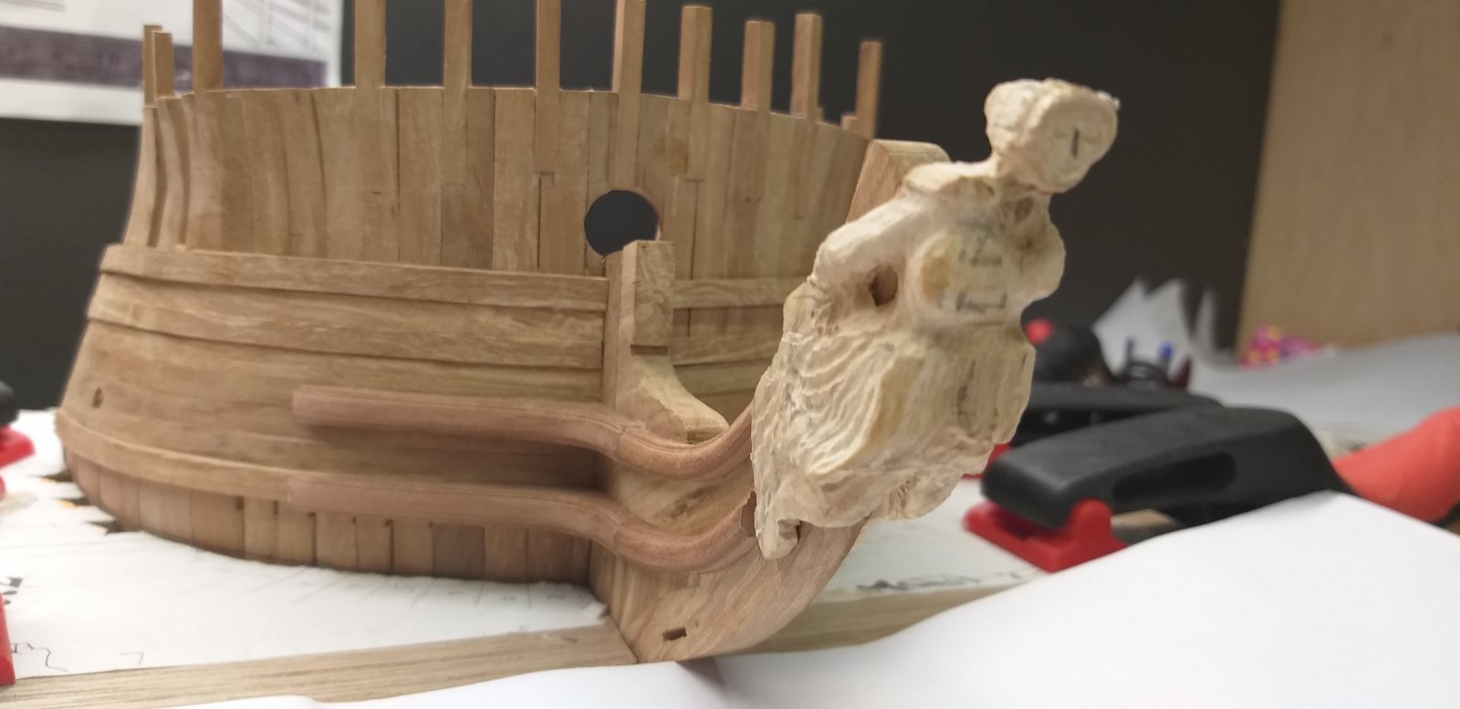

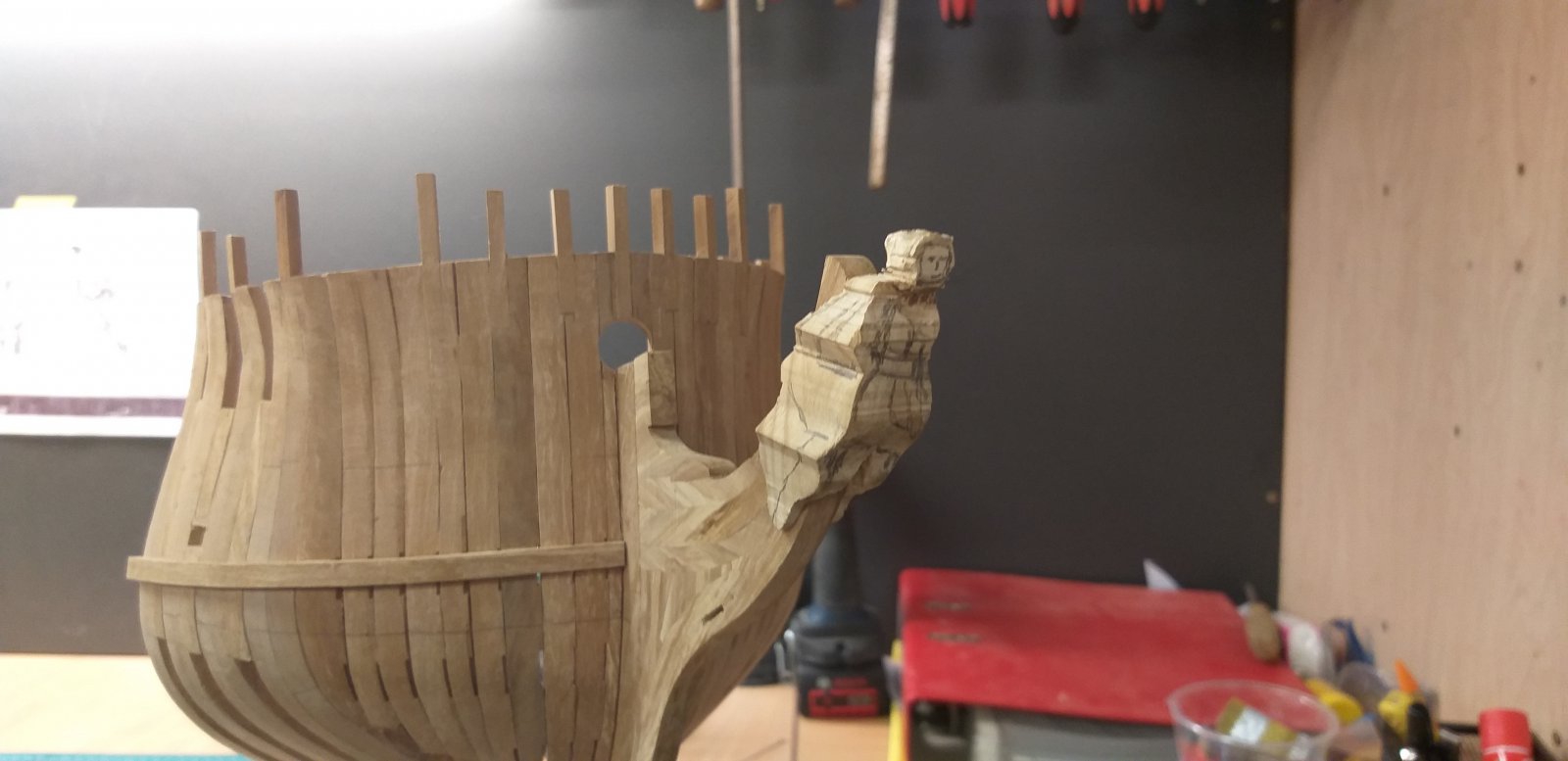

    Stilletjes aan komen de ruwe vormen erin.
    Je ziet er al toch een vrouwfiguur in.

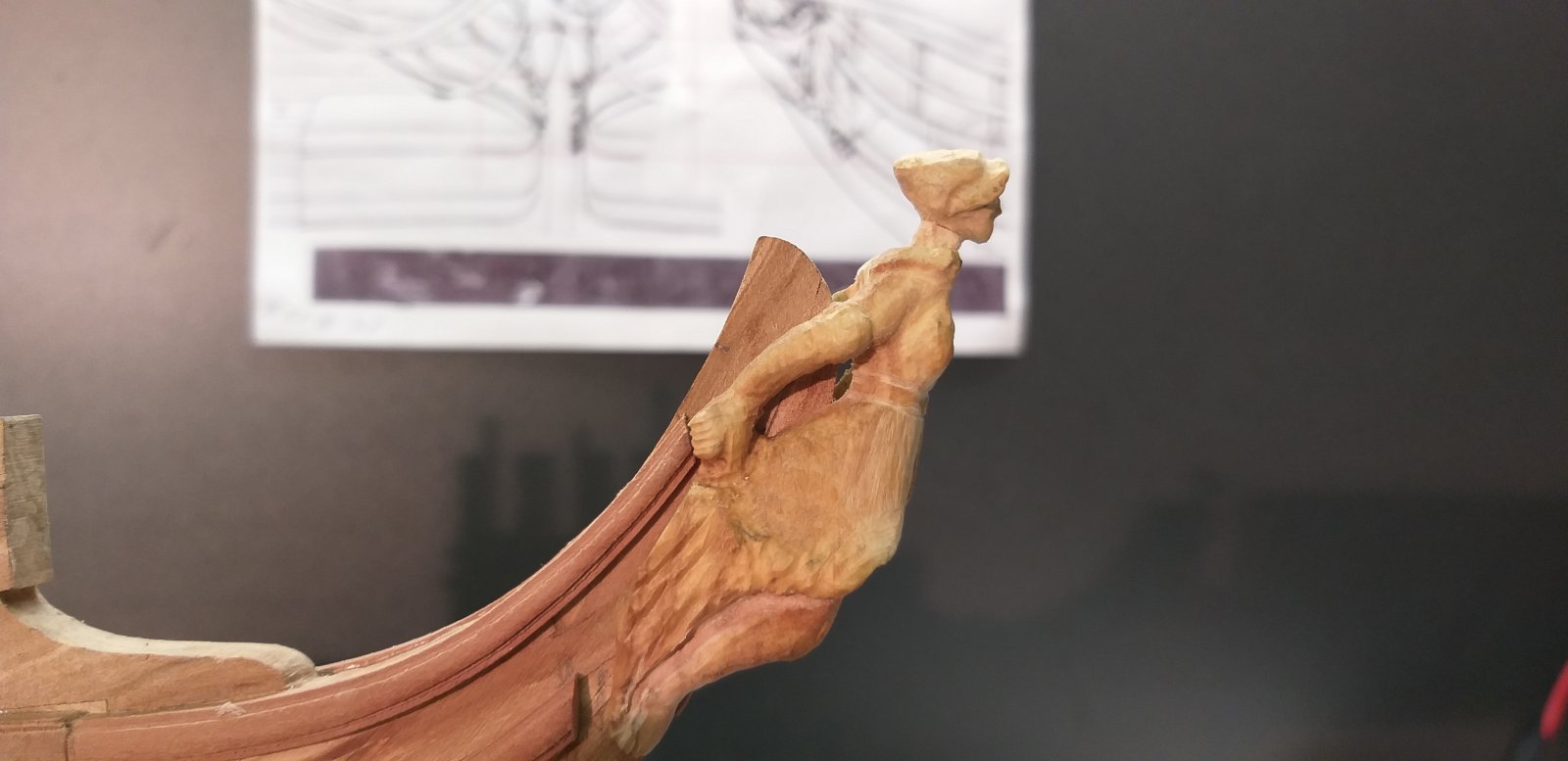

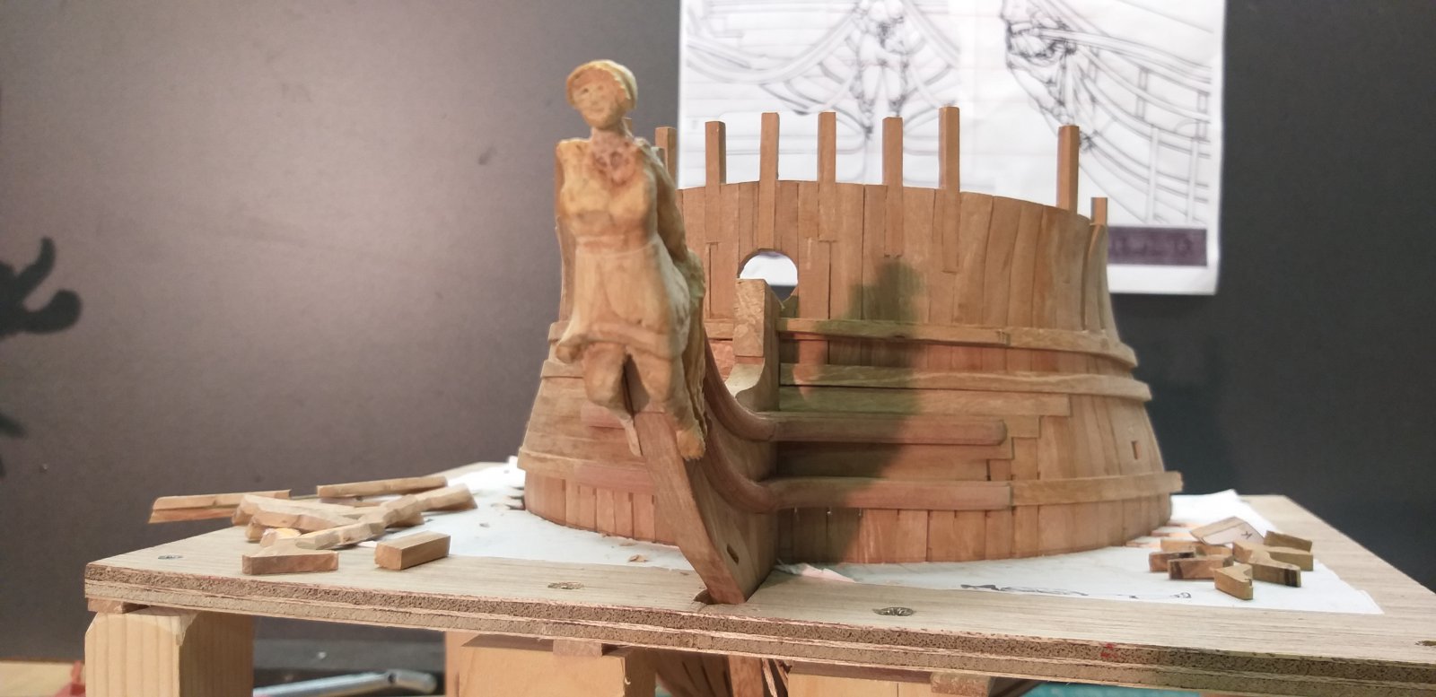

    Ik was niet tevreden over de nek en het hoofd, dus weg met het hoofd en een nieuwe gemaakt, voor de eerste keer zo'n figuurtje maken valt het mee, alhoewel het niet museum kwaliteit is.
    Het nieuw hoofd en de nek uit het bestaande hoofd.
    Ondertussen zijn de handen en voeten gedaan, deze kant is gewoon volgens inbeelding gedaan vermits er hier geen tekening van is.
    Het bewijs dat het hoofd is vervangen, moet zeggen ik had veel schrik om tot deze actie over te gaan.
    De figuur ook meer vrouwelijk, ronder gemaakt thv de heupen, tervoren was het vierkantiger.
