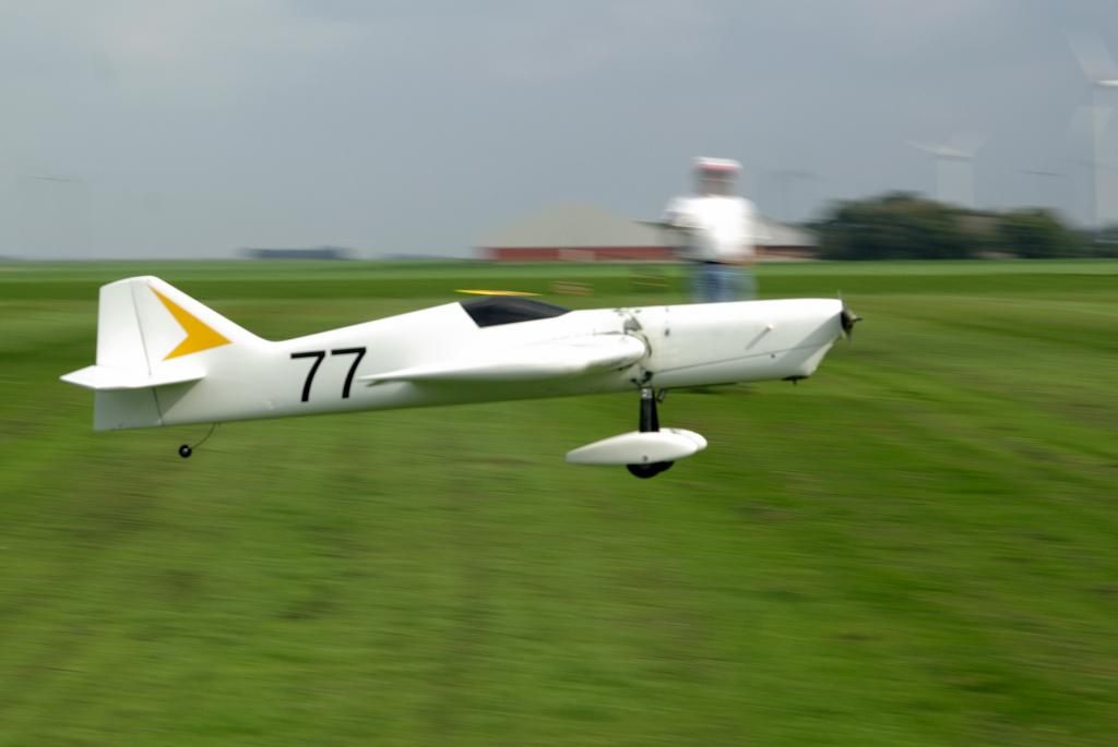

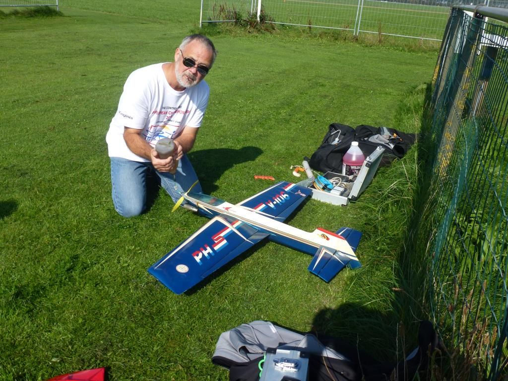

Alles staat klaar, we gaan dit keer een Al Rabe rudder uitproberen, deze constructie laat het richtingroer mee bewegen om de yaw it de hoeken te compenseren.
In Up bijna geen reactie
full
In down veel reactie
full
De Yaw krachten nemen toe met de diameter van de propeller, tot 11 inch merk je dat nauwelijks, bij 13-14 inch zijn deze krachten forser.
De Kleine Brul kan nu kwispelstaarten?
Ik ben dan altijd wat terughoudend waar het katachtigen betreft.
Little Roar vliegt met de kwispelstaart aanmerkelijk beter dan zonder. De symmetrie in de figuren is beter en de hoek voorover bij het inzetten van het vierkant laat zich makkelijker inzetten. Daardoor komt de hoek onderin ook beter uit.

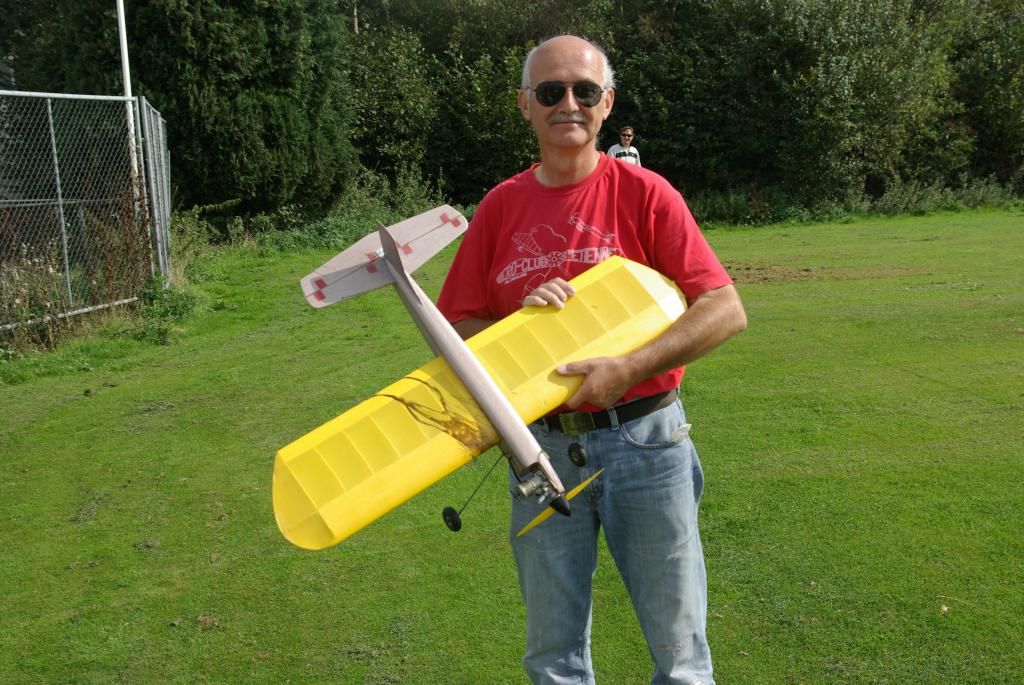

Eerst de originele Spider vliegen en een week later de Nobler, die decennia opgeborgen zat, van oud-ploegmaat Peter weer de lucht in helpen.
Volgende keer wel eerst even die leadoutguide van die Stalker 60 kist vastzetten...
Nu had dit model geen neutrale stuurpositie en da's hard werken....:schrik::yes:
