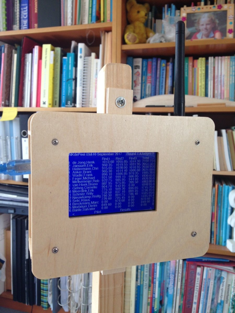

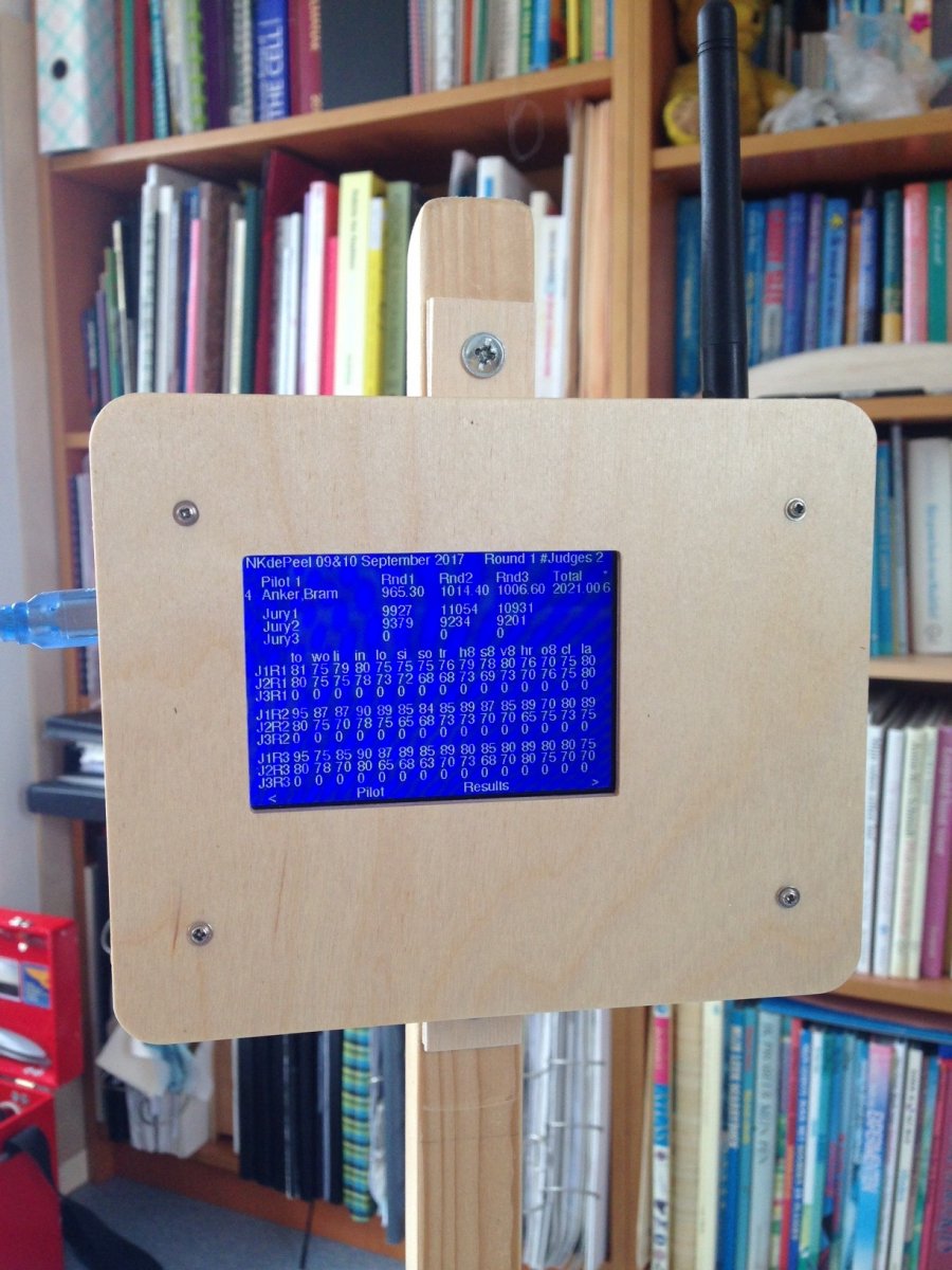

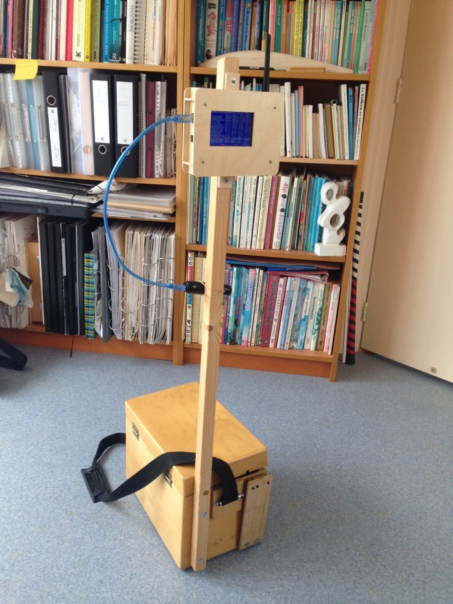

De Almere dag is bij uitstek geschikt om te kijken of nieuwe spullen het een beetje doen. Dit jaar een beetje meer flapuitslag op de kist om te kijken of de figuren wat ronder kunnen. Daarnaast wat prototypes voor de registratie van de scores. De ArduJury Touch hebben we al laten zien, daar komt nu een TFT verwerkingseenheid bij. Nu zijn ook de namen van de deelnemers zichtbaar in het overzicht. Dit is een centrale eenheid die alle beoordelingen en juryscores van alle deelnemers en alle ronden opslaat waarvan er per direkt een klassement gemaakt wordt. Deze eenheid werkt samen met de Jurykastjes van vorig jaar. Zodra de jury de landing punten geeft is het klassement bijgewerkt. De losse tablet komt daarmee te vervallen.
Om de piloot te informeren staat er dan een scherm met al zijn scores. Punten per figuur, de juryscore, de vluchtscore en het klassement. Met knoppen (aan de onderkant) kun je door de piloten en het klassement bladeren.

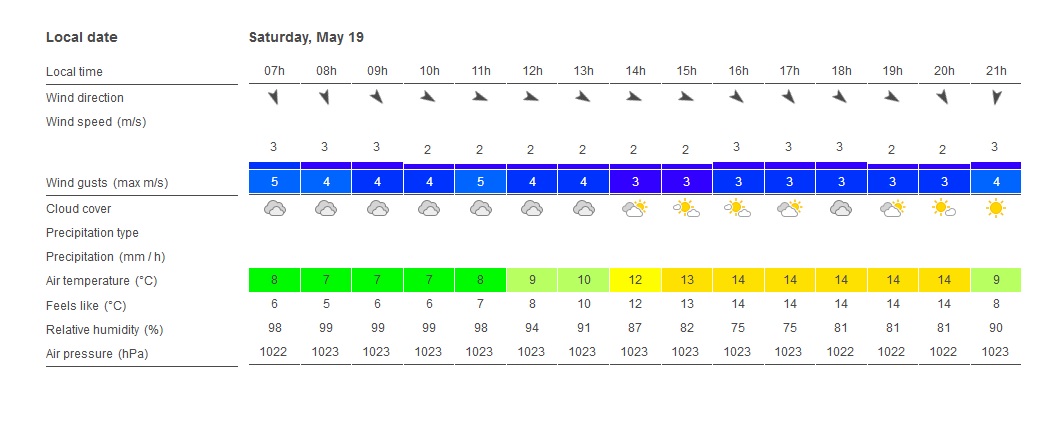

Eindelijk hebben we eens goede windomstandigheden, alleen de temperatuur lijkt wat achter te blijven.
Nou ja, dan vlieg ik toch pas na drieen?:rofl:

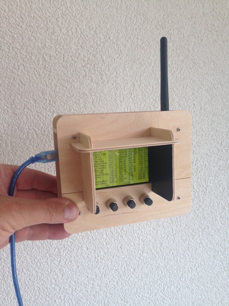

En dan nog de testresultaten van de jurering prototypes.
De Arduino met de Touch bediening is helaas niet stabiel genoeg om te kunnen gebruiken, het scherm is slecht afleesbaar in de zon en het aanraken vereist de nodige routine, de kans dat een jurylid een figuur mist is daardoor te groot.
De Marshall met scherm is wel een verbetering, na het beoordelen van de landing wordt het klassement direkt bijgewerkt. De bedieningsknoppen zaten aan de onderkant en zitten nu op de voorkant onder het scherm. Op de onderste regel van het display staat aangegeven wat je met de knoppen kunt doen. Om de afleesbaarheid in de zon te verbeteren is een klein luifeltje toegevoegd en de witte letters op blauwe achtergrond zijn vervangen door zwarte letters op een gele achtergrond.
Het geheugen is groot genoeg om alle jury beoordelingen, juryscores, vluchtscores en klassement te bevatten. Daarnaast is er een een functie om pilootnummers te vervangen door echte namen.
