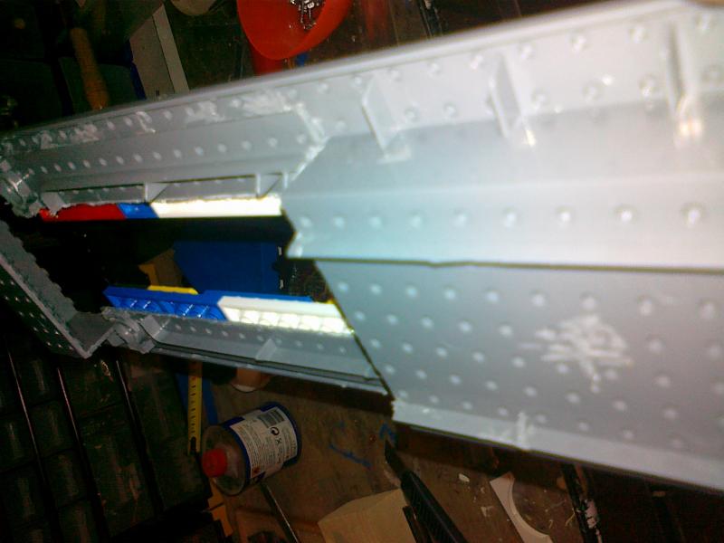

Het rompje met de restanten van het speelgoed-speedbootje er in...
full
De kuip deels weggeslepen en stukken lego verdiept ingelijmd, zodat het dek flush weer dichtgemaakt kan worden met LEGO-platen. Wat tijdelijk lego gebruikt om de verdieping op zijn plek te houden tijdens het lijmen...

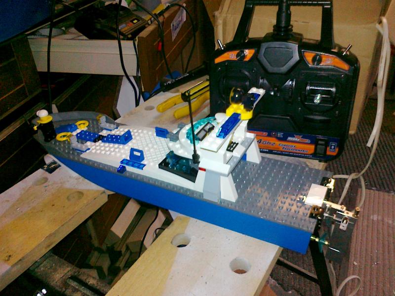

Na een semi-geslaagde testvaart (hij vaart redelijk, maar dankzij het "thrust vectoring" motortje-aan-motortje-uit stuursysteem valt hij compleet dood in de bochten) besloten fatsoenlijke besturing in te bouwen met een roertje en wat HK-RC stuff...

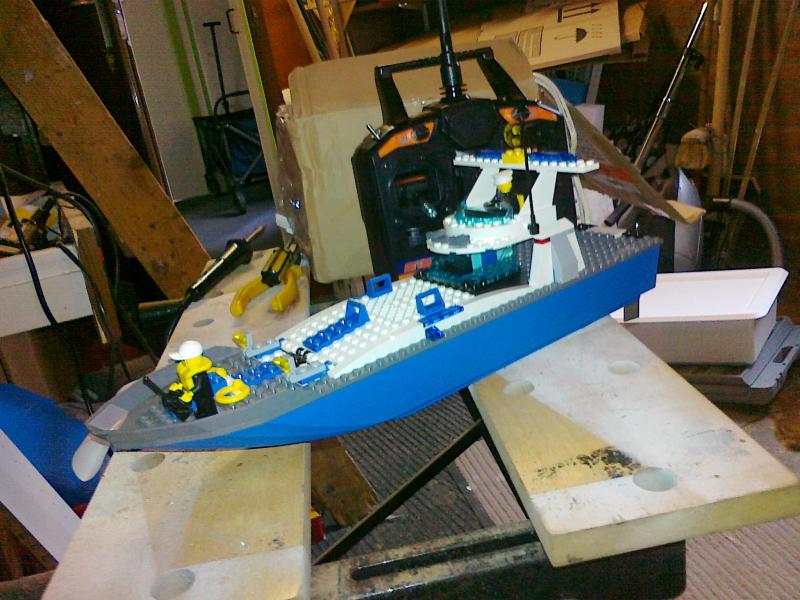

En uiteindelijk het dek op de romp gelijmd en de boot afgebouwd!
full
LEGO-politieagentjes als bemanning:-D

Lego is inderdaad mooi spul, maar: nogal zwaar. Is ze niet onstabiel door een zware bovenbouw?
Wim
Ik heb geen idee, ik heb nog niet gevaren met opbouw. Zonder opbouw kwam hij in ieder geval prima van zijn plekje.
Ik hoop dat ik een filmpje kan schieten van de eerste vaart, maar dat gaat lastig worden want ik kan doordeweeks eigenlijk alleen maar 's avonds wat later varen en sturen en filmen tegelijk gaat ook niet heeel makkelijk ofzo.
Drijven zal hij wel doen; dat heb ik al in de gootsteen uitgeprobeerd. Ik maak me meer zorgen om omslaan en of het roertje wel genoeg doet voor dit bootje ;)
Nee, die tijd hebben we (gelukkig!) al achter ons gelaten :D Die boten die dat hadden, hadden ook de stroomlijn van een baksteen en die waren pas écht topzwaar. Die kieperden zonder dat gewicht botweg om. Deze blijft op zich netjes rechtop drijven en ik heb geprobeerd het gewicht zo laag mogelijk in de romp te krijgen. Het is dus vooral op rustig water varen en vingers gekruist bij de bochten ;)
