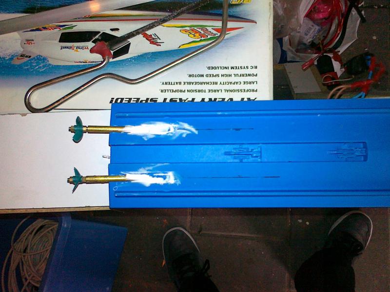

De plaatjes bij het praatje :D
full
Zo schuin lopen de assen nu door de bodem heen... Van spiegel tot einde koker is ongeveer 17mm, anderhalve centimeter meer dus dan poging 1.
full
En een onderaanzicht. Die stompjes in het tunneltje waren oorspronkelijk montagepunten voor van die onderhangmotortjes. Inmiddels heb ik ze bijna helemaal flush gefreesd met de onderkant van de tunnel zodat ik daar ook minder wrijving heb.
Als morgen de kit droog is ga ik er nog even met een schuurpapiertje overheen om het weer mooi vlak en egaal te krijgen.
Lijkt dit zo wat?;)
Oh ja, die doos is van mijn KIJK-speedboot, waar ik in april ofzo al eens een topic over geopend heb over advies voor wat betere besturing. Dat is inmiddels ook gefixt, ik zal dat topic straks weer eens even opduikelen en van foto's voorzien.
misschien idee om de tunnel toch dicht te plamuren oid?
want dat achterste ophangpunt zit vol in de stroming van het water... die zou je dan helemaal met het dak van de tunnel vlak moeten schuren.
Ik heb beide ophangpunten eerder al gekortwiekt, en vanochtend praktisch helemaal flush weggefreesd met de dremel.Steekt hooguit nog een halve mm uit oid. Daarbij kan ik het extra gewicht van de plamuur écht niet meer hebben...

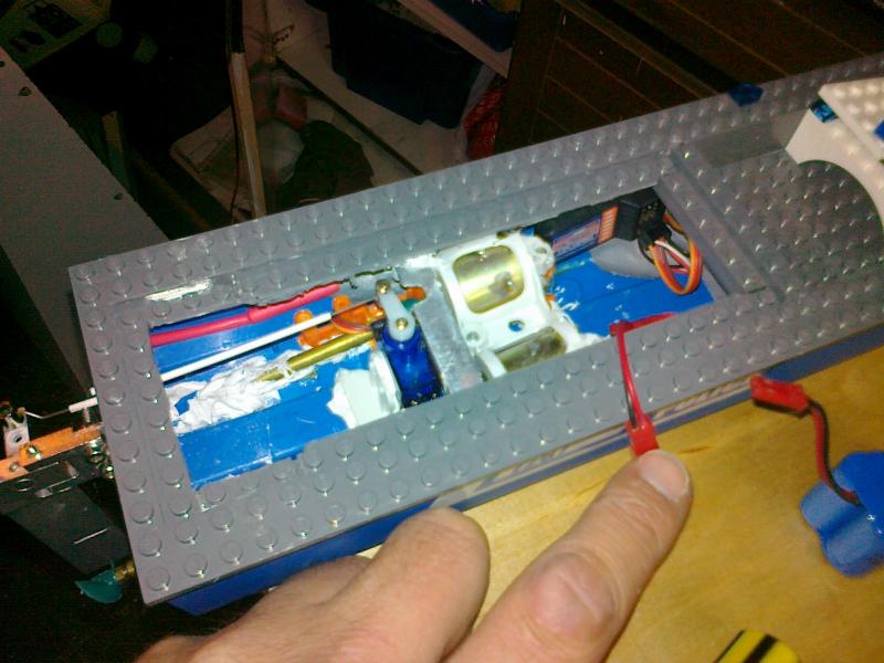

Zo, de LEGO-politieboot is weer ongeveer klaar voor varen: Hij zit weer helemaal in elkaar. Behalve dan dat ik niet even een lektest heb gedaan... Dus nu gaan we bij de proefvaart zien in wat voor bui Murphy is.
Anyways, foto'tjes dan maar:
full

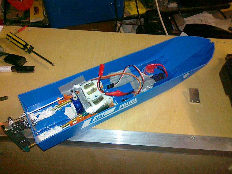

Alles zit weer in het rompje. De ESC heb ik nu maar onder het voordek weggeschoven, kabels met ducktape op de plek gehouden voor zolang nodig.
Omdat de schroeven een flink stuk verder naar achteren zijn gegaan kwamen ze tegen het roer aan op de extreme uitslagen; ik heb de stuurstang dus in een hoekje gebogen en het buitenste punt op de hevel gepakt om de uitslag wat te beperken. Nu lopen ze mooi vrij.
full

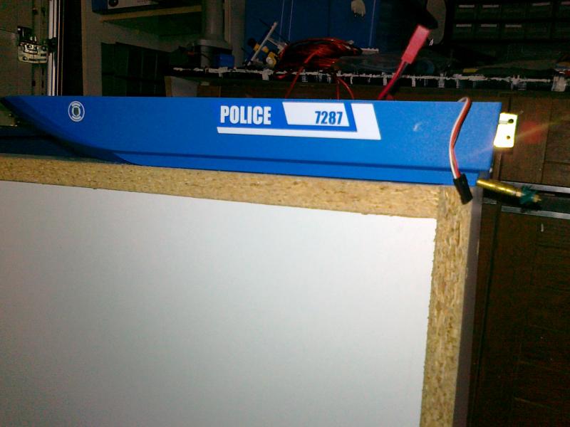

Dekje er op; de ESC verdwijnt diep onder het kuipje. De ontvanger past prima links naast de accu.
full
En accu'tje er bij; het wordt lekker vol daar midscheeps. Maar het zit er in, en hij is weer klaar voor varen :banana: Nu nog iets met "tijd" enzo.
