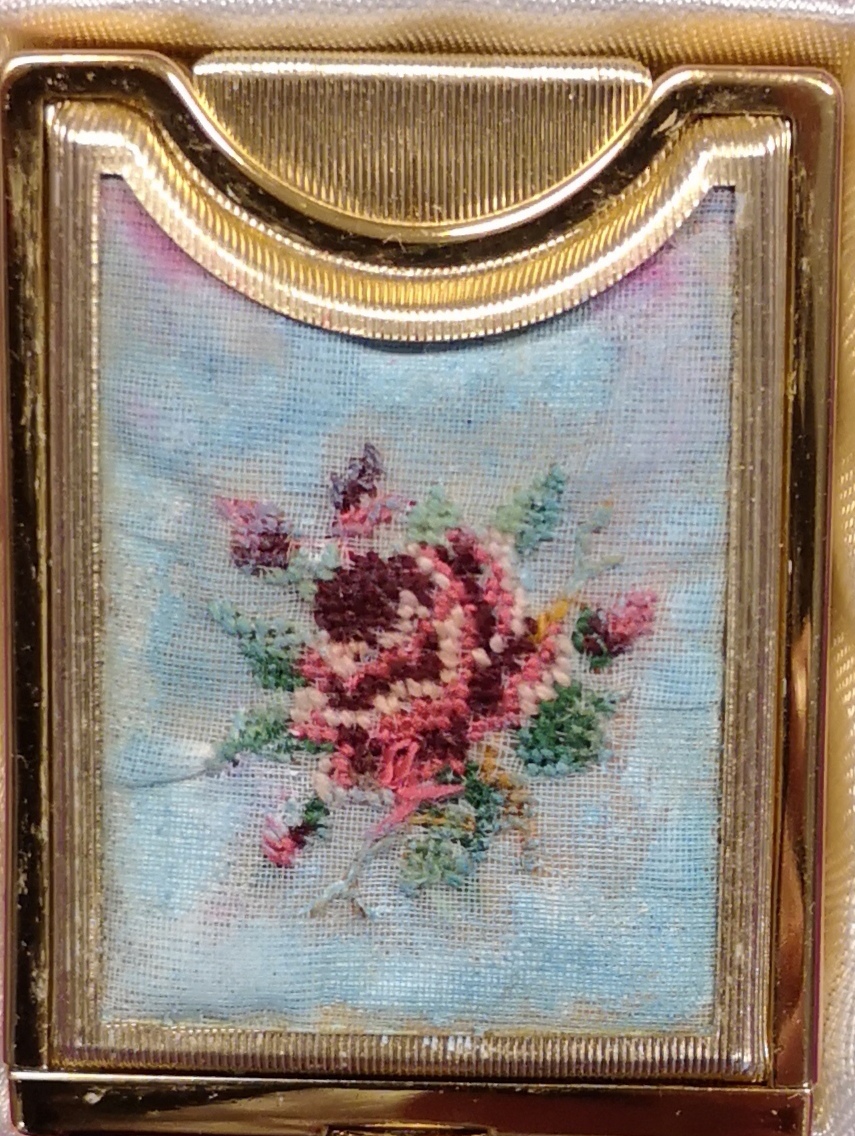

Dank voor het fijne meedenken en de tips!! Het lek zit onder het borduursel, en dat kan ik er niet afhalen. Dus het zal idd van binnenuit moeten. Epoxy klinkt als een goed idee. Nooit gebruikt maar dat kun je er met een klein trechtertje in gieten?
Zie foto voor het borduursel, ter indruk.
