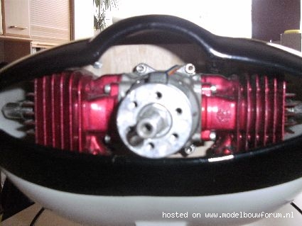

Hieronder een aantal foto' genomen met de 3W boxer in zijn snoet.
Nog een paar zonder de motorkap
De M5 draadstangen die de motor op zijn plaats houden op de foto zijn maar van tijdelijke aard. De SWB standoffs zijn nog niet in mijn bezit. Door gebruik te maken van de draadstangen kon ik wel verder bouwen.
De draadstangen(later stadium SWB stand offs) gaan door het vuurpaneel en het aluminium hoekprofiel. Op deze manier krijg je een sterker geheel. Ik diende de motor 75mm voorruit te plaatsen om de as voorop de motorkap te krijgen. Die vond ik veel te lang zodoende verbrede ik het draagvlak.
Volgens mij zit de motor niet juist.... >>> te laag volgens ik kan zien aan de motorkap
Te laag... Misschien... het is een compromis opstelling geworden :)
Doelstelling was :
Zo weinig mogelijk uitslijpen onderkant box om de uitlaatheaders door te laten.
Spinner zo mooi mogelijk te laten aansluiten aan de ronding bovenaan de motorkap.
Motor volledig in te bouwen zonder stukken te hoeven uitslijpen in de motorkap, dus bougiekappen ter hoogte breedste punt van de motorkap.
In deze opstelling is aan bovenstaande voorwaarden voldaan behalve uitslijpen doorgang headers. Hier heb ik toch wel wat moeten uitslijpen. Er komt nog een versteving van de box onderaan ipv hem open te laten wat ik eerst van plan was.
Nu ik de foto herbekijk lijkt het er inderdaad op de motor tegen de onderkant van de kap draait. Dit is echter niet het geval en ik heb nog +/- 1,5cm over tov de onderkant.

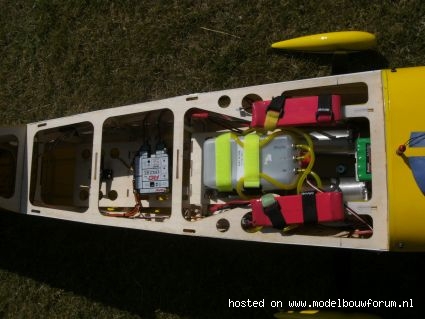

Bij de Lembeck werd intussen het uitlaatsysteem volledig geplaatst en werden de benzine en smoketank ingebouwd. Heb heel even moeten zoeken naar geschikte tanken omdat ik deze perfect op het zwaartepunt wou plaatsen.
2 stuks van 20 oz net waar ik ze wou hebben, heb gelukkig minder moeten aanpassen dan eerst gedacht.

Dit toestel is duidelijk ontworpen voor motoren met een gewicht van +/-1800gr.
Ik heb er een 3W56 boxer in gemonteerd die in die gewichtscategorie zit zodoende heb ik geen lood in neus moeten proppen en zitten de batterijen in cockpitgedeelte.
Op die manier zijn de batterijen vlot bereikbaar en kun je ze er makkelijk uithalen.
Bijkomend is het handig op het terrein om batterijen te vervangen als men veel vliegt.
Lege eruit, volle erin en terug de lucht in :)
