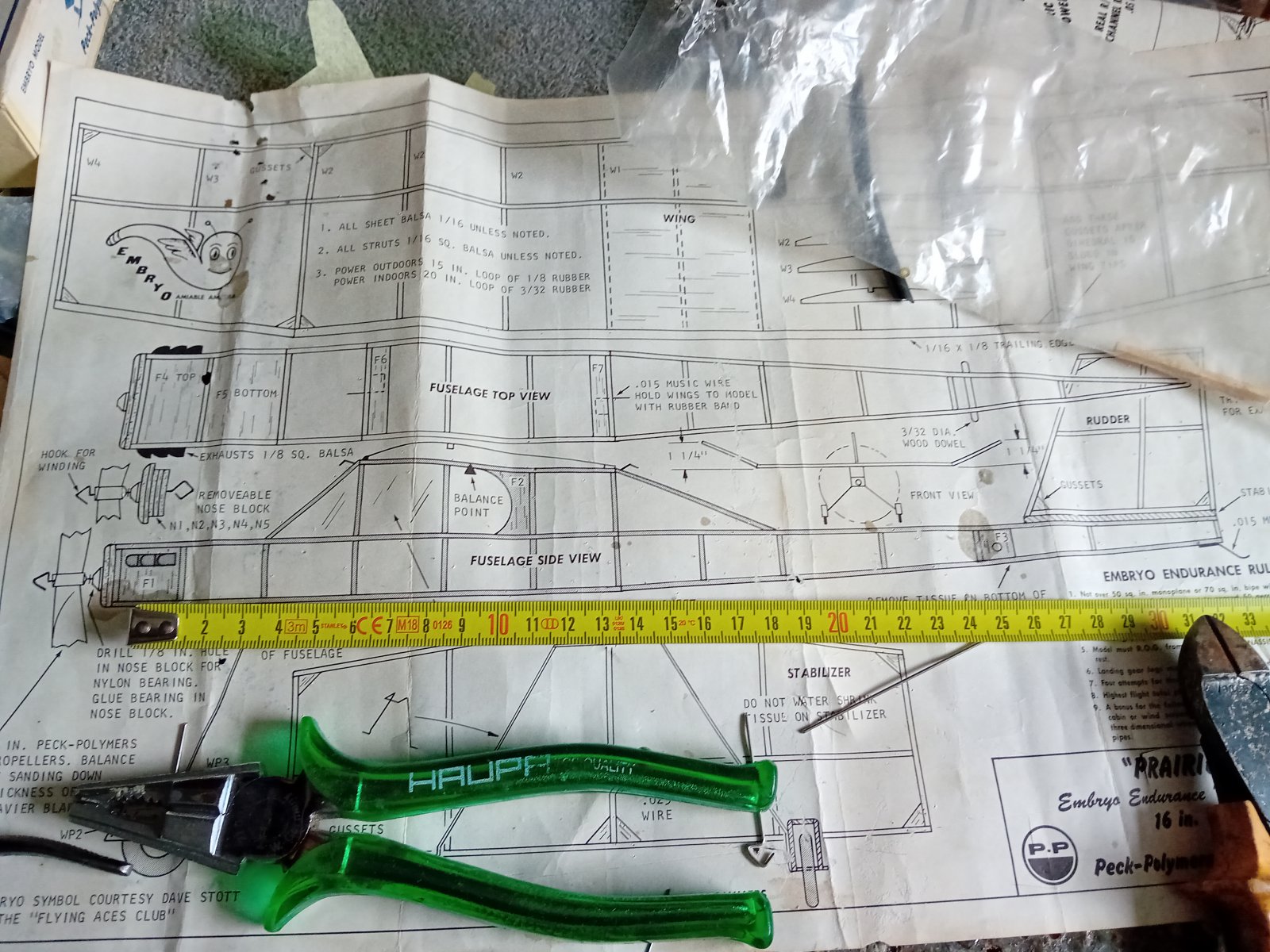

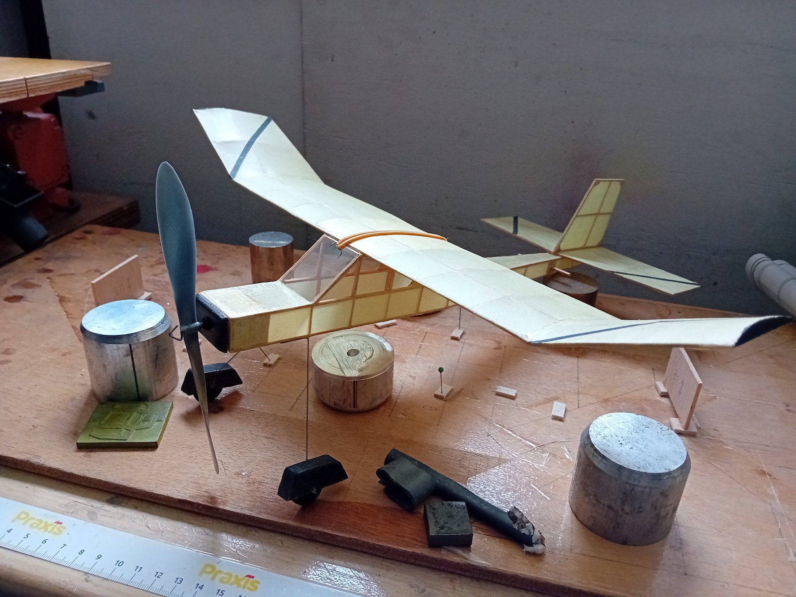

Ik heb een Prairie Bird gebouwd wat redelijk gelukt is.
Echter moet er nog een stukje rubber in het rompje.
In de bouwbeschrijving hebben ze het over een motor "one loop 15 in."
Moet ik dit interpeteren als een motor die 381mm lang is en dus een stuk langer dan het model?
Of is 381/2 en zit het onder spanning in het model?
Het is een lus van 15 inch. Dus die zal langer zijn dan de romp idd. Dit om meer duratie te halen uit je motorloop. Belangrijk is dus ook om het cg goed te leggen met de motor in je romp. Wellicht een beetje opdraaien al. Let wel op, als je buiten gaat vliegen en je motorloop is klaar dat niet het neusblokje eruit valt. Dit vindt je best lastig terug.

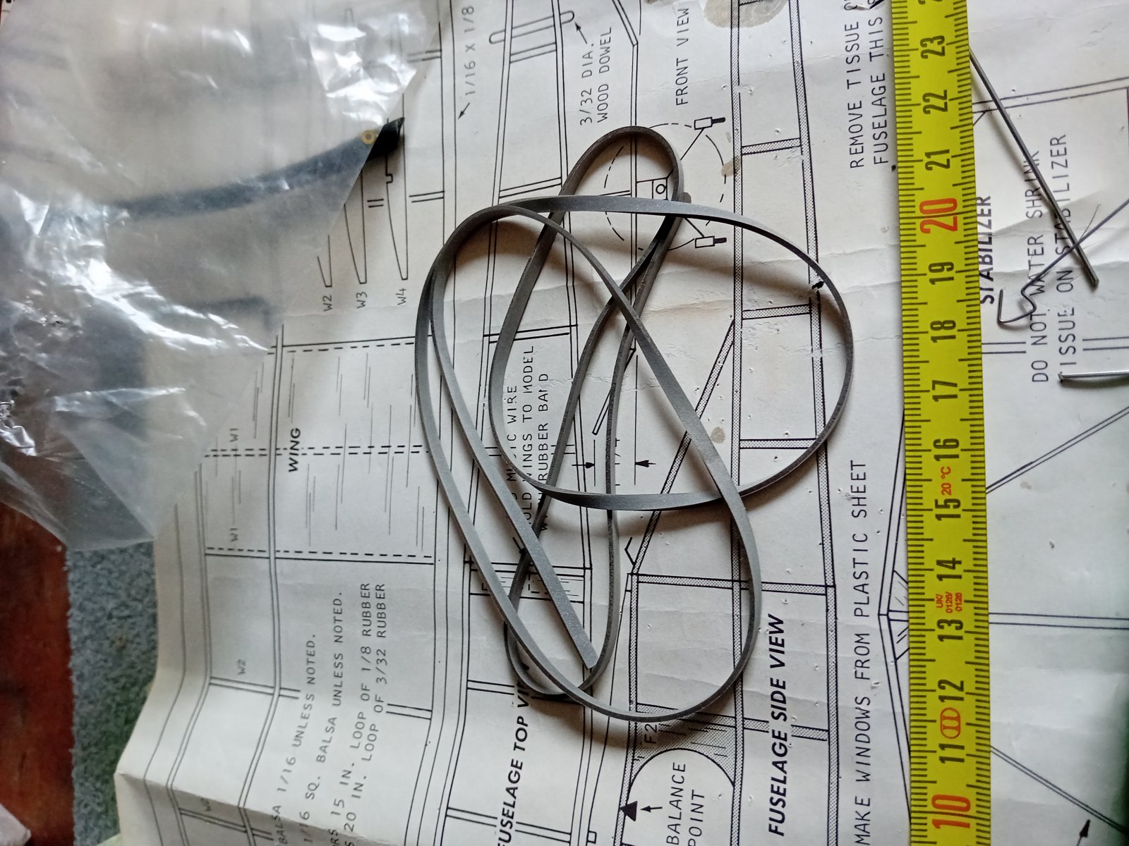

Oke dan snap ik wat ze bedoelen. Het motorschotje heeft een mooien klempassing in het rompje. Hoeveel windingen kan zo'n elastiek ongeveer hebben? En moet ik er nog iets opsmeren? Het rubber voelt nog soepel aan na 35 jaar in een doosje:p
Dat is lastig te zeggen. 1000 moet toch zeker wel lukken. Maar dat oude pirelli rubber is erg lastig te zeggen. Kan zomaar bij 200 windingen al knappen.
Je moet rubber altijd smeren. De meest oldschool en simpele smeer is wonderolie, groene zeep en glycerine. 1:1:1 mengen, beetje verhitten en je hebt rubber smeer.
Kan ik er beter ander rubber inzetten? Dat smeermiddel gaat lukken, volgens mij heb ik dat allemaal nog wel staan. Smeer je dat vervolgens met de vingers op het rubber? En droogt het vervolgens dan ook niet uit?
Ik zou zelf ander rubber nemen ja.
Dat is sowieso betere kwaliteit dan die zwarte die je nu hebt. Ik smeer t aan mijn vingers ja en masseer t rubber dan in. Als ik klaar ben met vliegen dan was ik t rubber uit in de wasbak en smeer een volgende keer weer.
Let wel op, rubber heeft geen eeuwig leven. Reken op 10 a 15 vluchten voor je nieuw nodig hebt. Afhankelijk hoe hard je opdraait

Vanmiddag weer gespeeld met mijn twee rubber kistjes. Bernard heeft voor mij wat rubber geregeld! En dat maakte een wereld van verschil! Nogmaals dank daarvoor!
Met de Prairie Bird heb ik vanmiddag flink wat goede vluchten gemaakt. Helaas ook een paar keer de muur tegen gekomen maar dat hoort er denk ik bij haha. Vooral nadat het landingsgestel afbrak vloog het model mooi.
