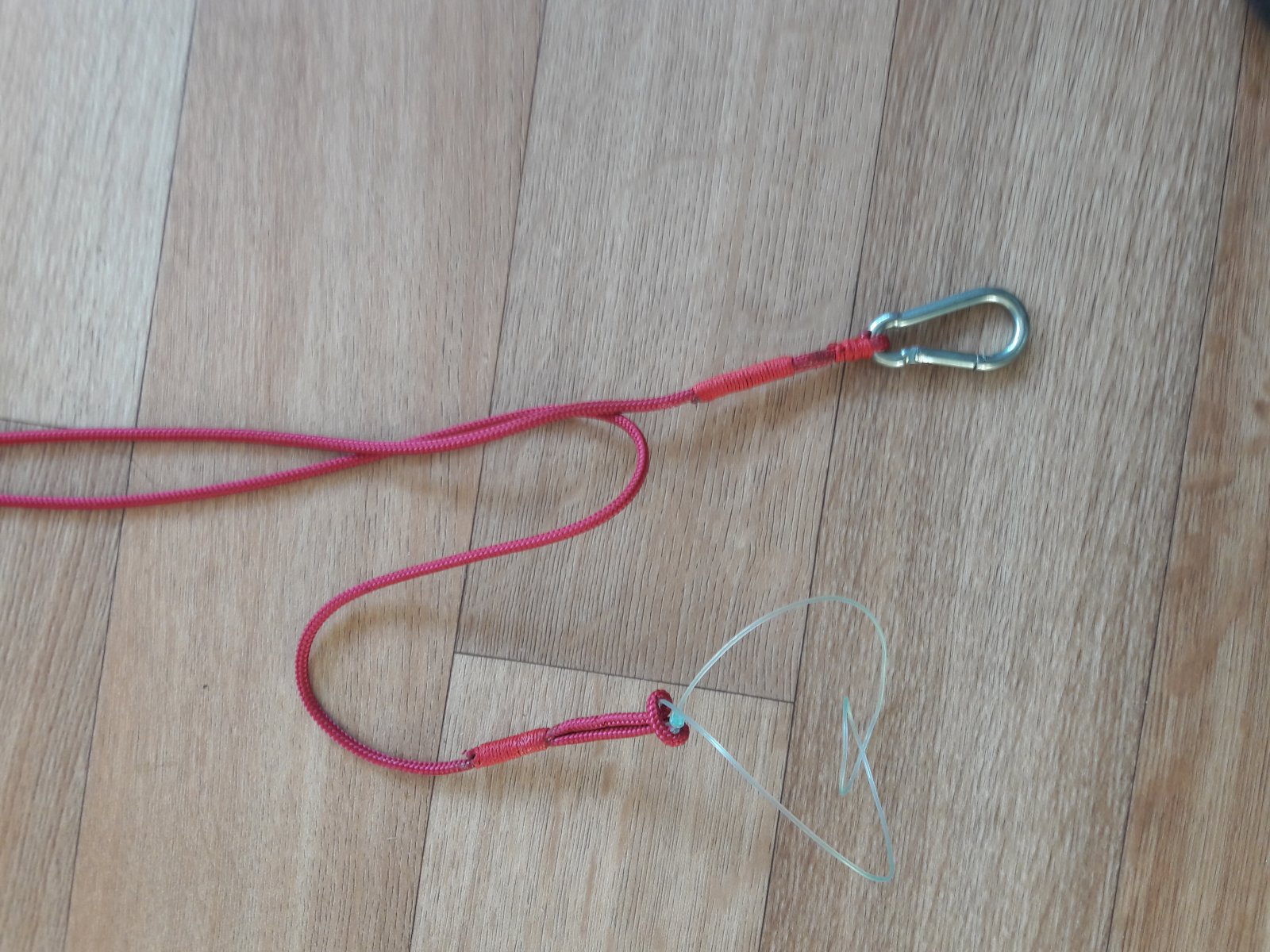

Als ik jou was, zou ik aan beide kanten een breeklusje zetten...
Vaak wordt de musketon haak gebruikt voor de zwevers die hun breeklusje dan al klaar Inn het toestel hebben om deze zo sneller aan te kunnen koppelen. Dit scheelt tijd op het veld en dus veld bezetting voor evt landende zwevers.
Nadeel is wel een zwaar voorwerp aan je sleeplijn welke best een slagwapen kan zijn voor de neus van de zwever.
Ah, dat kan ook natuurlijk...
klopt war Serge zegt . en het lusje aan de zwever is een stuk dunnere nylon, zodat daar eerst het lusje breekt en de sleeplijn aan de motorkist blijft hangen en niet aan de neus van de zwever.
Heb het trouwens al wel eens gezien de lange lijn aan de neus van de zwever. nog redelijk goed te vliegen dan . Alleen landen beroerd vooral als je over obstakels moet...
