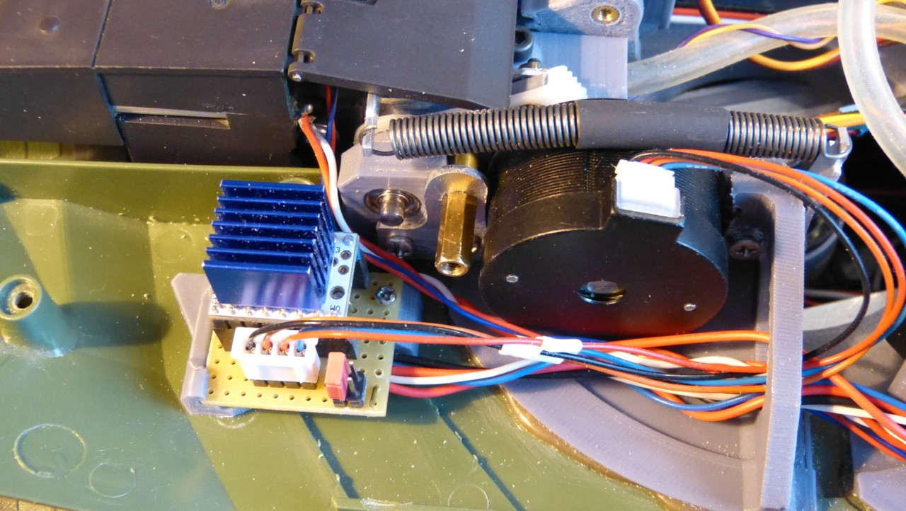

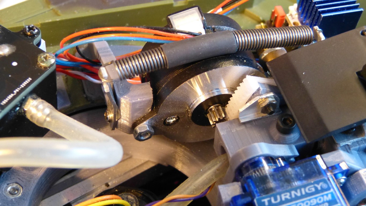

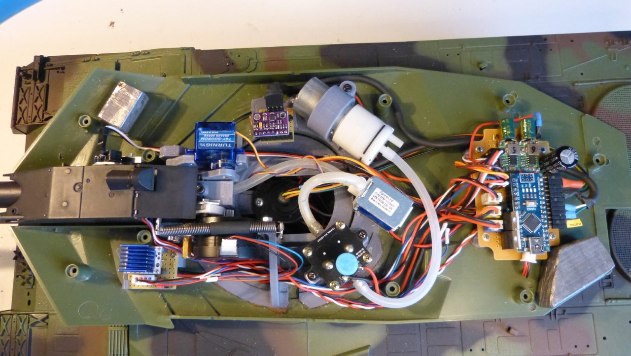

Er is weer wat te melden. Een flink stuk van de taart is verorberd!! De gyro boven werkt nu stabiel. Daarnaast is de elevatie servo vervangen door een stepper motor. Hiervoor moest alweer een Arduino sketch anders opgezet worden, maar het was het wel waard. De elevatie werkt nu net zo precies als de toren rotatie, het schokken van de loop is helemaal weg.
Wel was er in het begin nog wat oscillatie. De geschutskoepel is van plastic, en hoewel hij zuiver draait met het grote lager nu zit er toch wat beweging in. Na een test met wat lood in de koepel, om daarmee de massa traagheid te vergroten, is het oscilleren bijna helemaal weg. Maar goed, nu wat foto's:

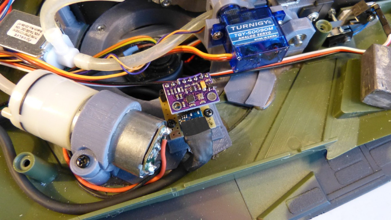

Hier ligt de gyro
De nu ingebouwde stepper motor. Een wat kleinere ronde Nema 14, blijkt meer dan genoeg kracht te kunnen leveren.
Overzicht van de nu ook al redelijk vol wordende geschutskoepel!

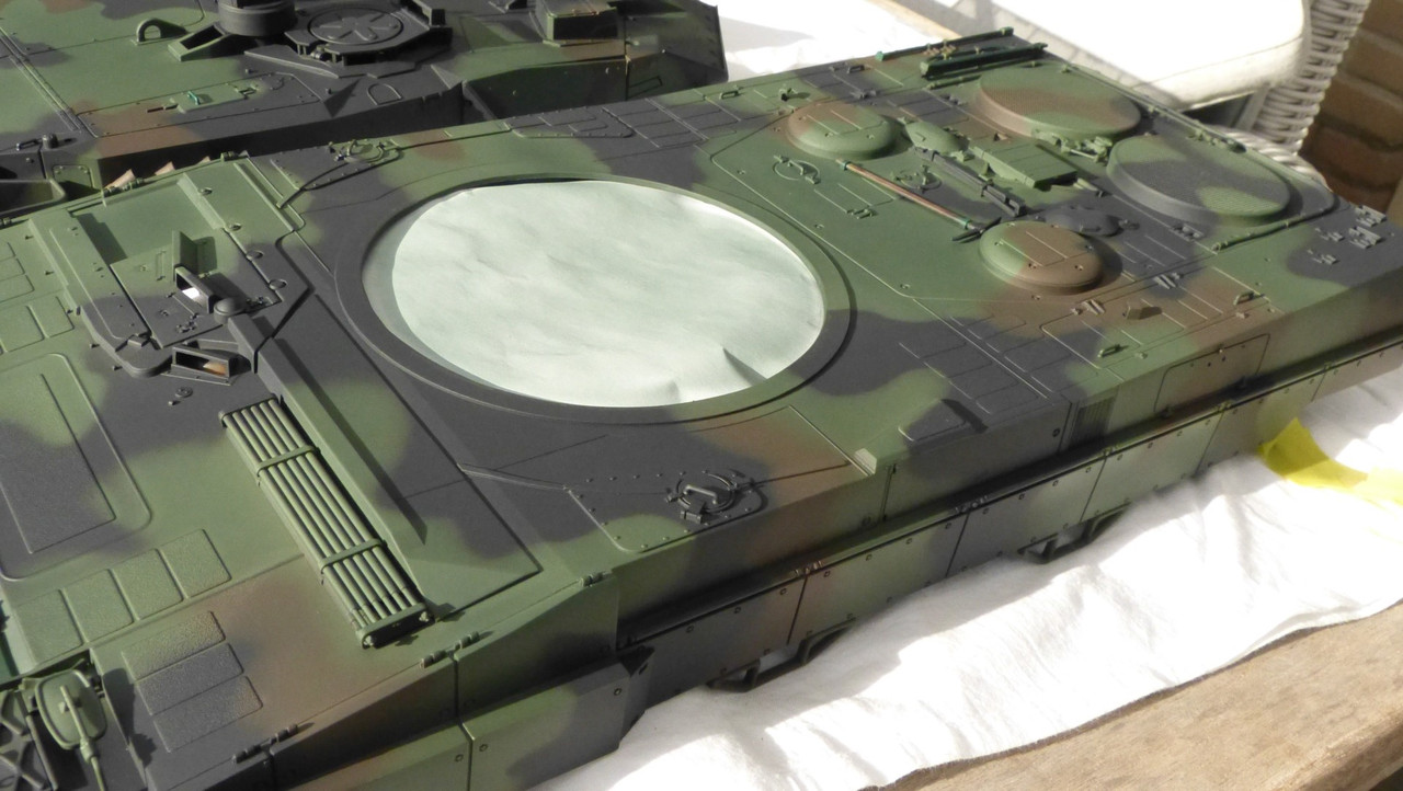

Even een tijdje stil geweest hier door een bouwpauze veroorzaakt door drukte, vakantie, en allerlei tussendoor dingetjes, je kent jhet wel ... Nu dan weer verder met de Leo. Nu de elektronica voor 90% goed werkt ben ik verder gegaan met eindelijk de werkelijke bouw van de tank. Hij is weer gedemonteerd, de door HengLong meegeleverde details zijn er op gezet, en er is een laagje verf overheen gegaan.
Origineel is re camo driekleurig: lichtgroen van het plasic zelf, donkergroene vlekken en zwarte vlekken. Het licht groen glanst, de erop gespoten verven zijn mat. Dat ziet er rommelig en speelgoedachtig uit, en de algehele tint van het groen is te licht. Daarom heb ik er een transparant zwarte matte verf overheen gespoten. Recept: 1 deel transparant zwart met 3 delen transparant matte vernis, en een beetje reducer om het beter te laten vloeien. Resultaat:
Zo ziet het er meer origineelgetrouw uit in uniform mat, stuk beter. Er komt ook nog modder, stof en prut overheen, maar nu eerst de verlichting er op maken en alles weer in elkaar zetten.

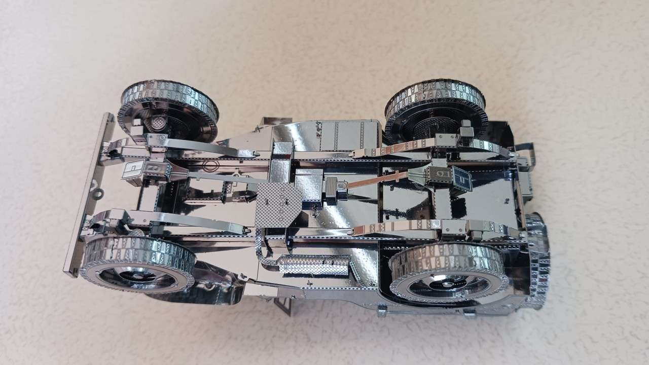

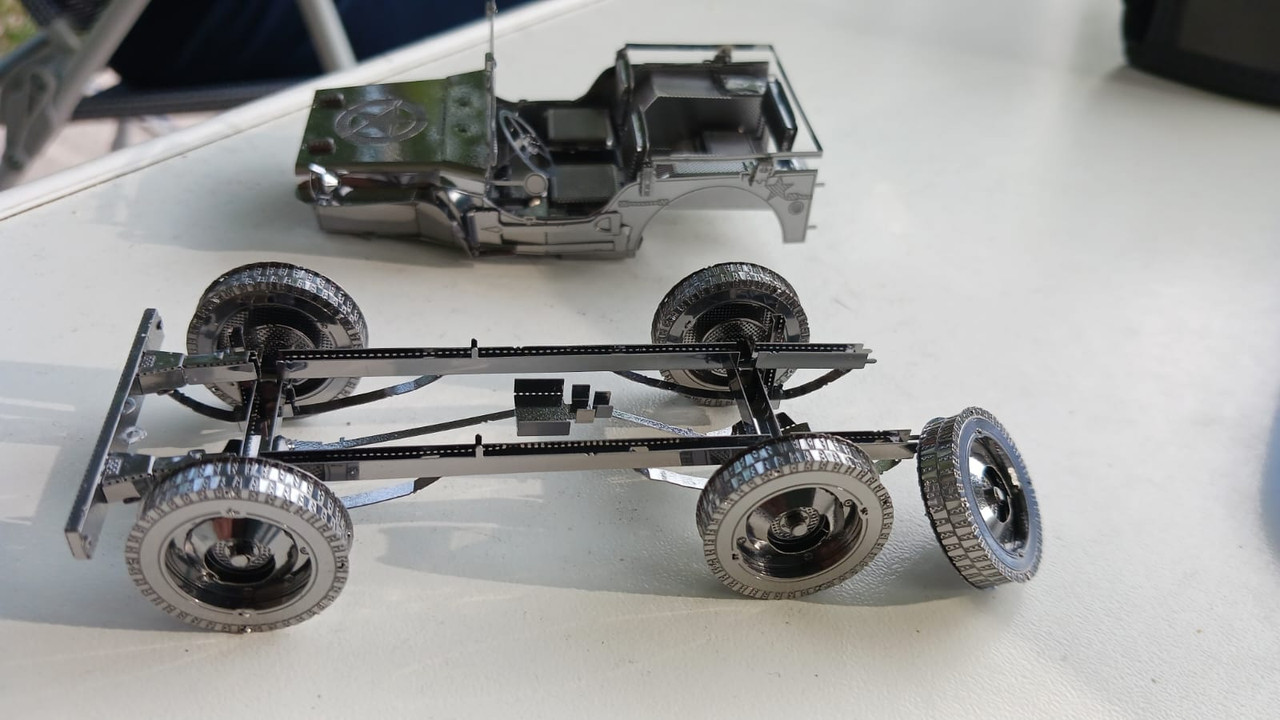

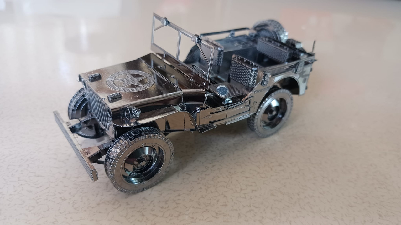

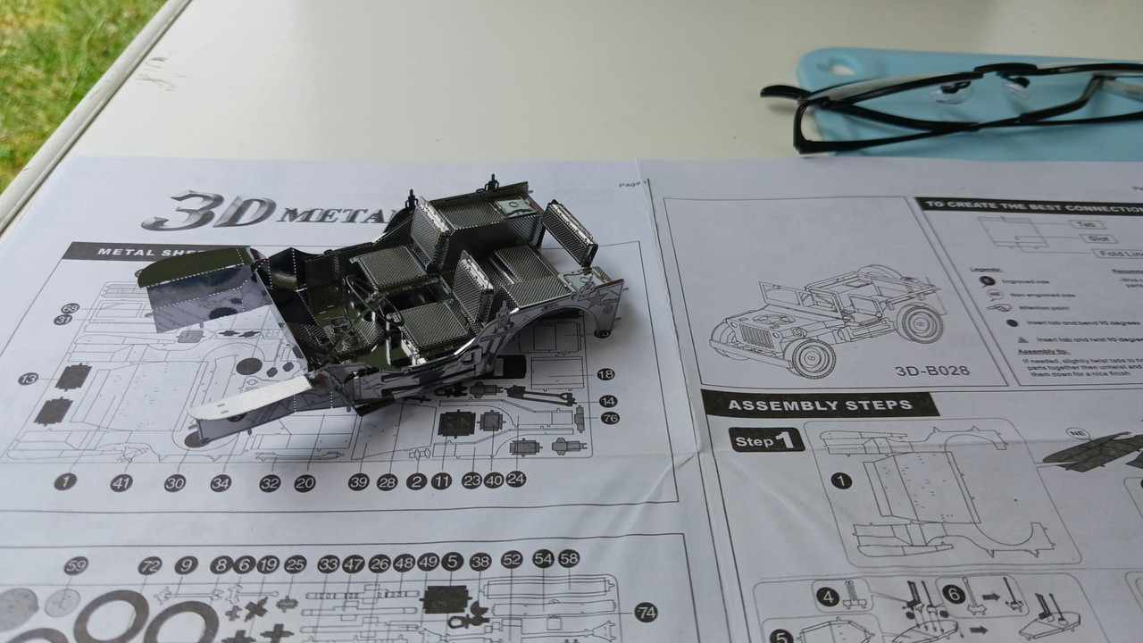

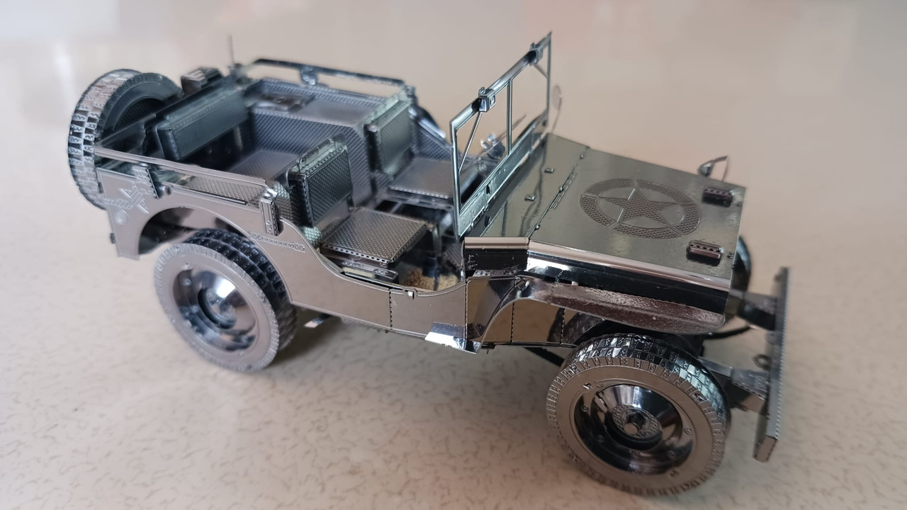

Offtopic .... tijdens de vakantie had ik wat freubelwerk meegenomen; kitjes van Metal Earth. 3D metalen puzzeltjes, waaronder een WOII Jeep. Kun je op de camping lekker in elkaar zetten met weinig gereedschap nodig. Maar wel een extra bril voor het die ieniemienie lipjes te kunnen zien die je om moet buigen of draaien om het vast te zetten.
beginnetje ...
carrosserie klaar
het chassis
en het eindresultaat
zelfs de onderkant is gedetailleerd

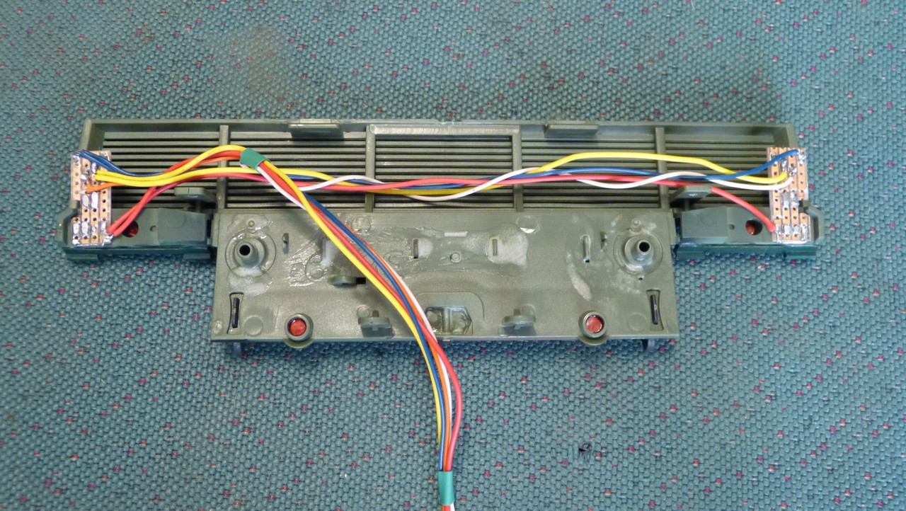

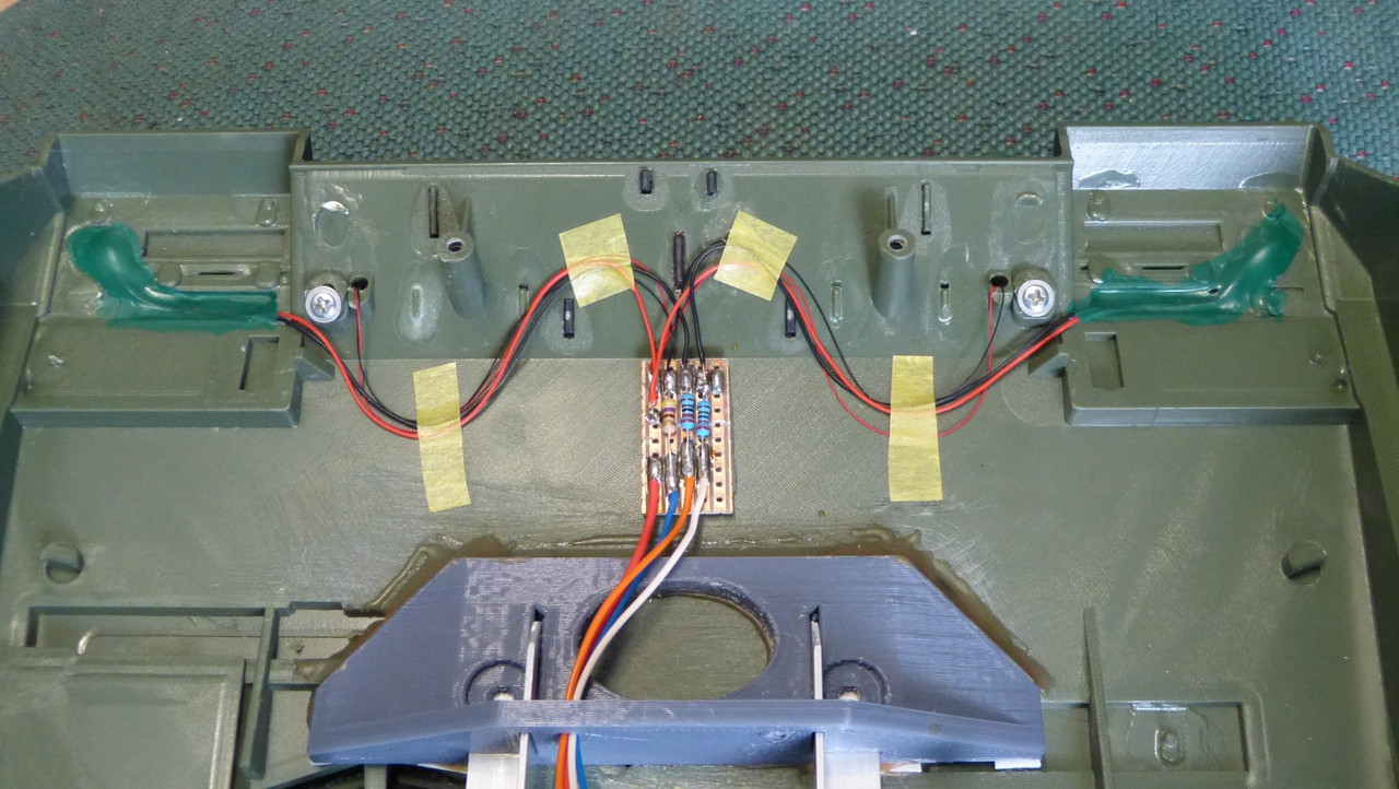

Tijdje stil geweest, maar wel verder gegaan met de Leo. De verlichting is klaar gemaakt:
Richting aanwijzer voor en schijnwerpers.
'Onderdeks' de voorschakelweerstanden
Achterlicht units binnen. Elke kant een printje met voorschakelweerstanden.
