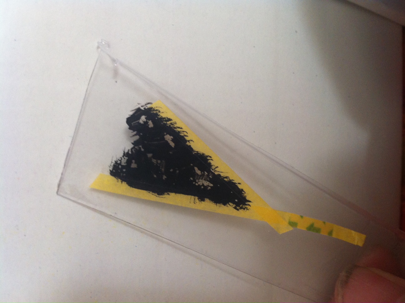

Hoi, ik wil een lexaan kap verven met Vallejo premium airbrush color maar de verf droogt op met gaten. Ik heb een proefstukje schoongemaakt met handzeep en warm water maar dat helpt niet... De verf is volgens de winkel en de verpakking ook met een kwast op te brengen. Kan iemand mij verder helpen, alvast bedankt!
zeep is vettig, ik vermoed dat je hier toch met vervuiling te maken hebt van het oppervlakte of dat het niet hecht. overigens als dit met de airbrush gespoten is vraag ik mij af of je wel dekkend spuit? op de tape ziet het er ook heel raar uit.
Ik heb dit met een kwast gedaan, het is de bedoeling om de kleine vlakken (strepen) te verven en de rest te spuiten wat kan ik beter gebruiken dan zeep?
Ontvetten met zeep zonder siliconen en warm water , daarna de kap voor bereiden met scots brite , en daarna weer ontvetten met warm water en zeep zonder siliconen , goed laten drogen , de kwast die je gebruikt is voor welke verf geschikt ?, terpentine basis of water ?
De kwast is voor waterbasis, alleen ook wel eens gebruikt voor enamel/oliebasis. Zal voor de zekerheid even een nieuwe halen... Op de zeepverpakking staat niks over sileconen maar wel hoop andere zaken. Heb het overigens met handzeep en afwas geprobeerd... Geeft scotch brite geen krassen?
Grote kans dat er nog afdrijvend materiaal op de kwast is achter gebleven . Het opruwen van het te spuiten object doe ik altijd , zeker als het gaat om spuiten van bv een kapje,aan de binnenzijde en het resultaat is aan de buitenzijde , dus bv bij een kap van een RC auto , ruw ik de binnenkant op , spuit aan de binnenzijde en geeft een mooi glanzend resultaat aan de buitenzijde ....
Zo, eindelijk kwast gehaald en getest op een stukje met afwasmiddel schoongemaakt lucht gedroogt (ipv theedoek) lexaan. Dit gaat idd beter, straks nog even proberen op stukje met scotchbrite bewerkt. Bedankt voor de adviezen! Zal het eindresultaat posten
