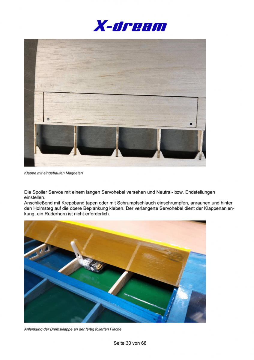

Dit is mijn eerste RES die ik bouw en ik heb voordien nooit luchtremmen ingebouwd in een zwever . Hoewel er een handleiding en plan in de bouwdoos zit , kom ik toch niet juist uit met de kleppen ? De foto's in de handleiding zijn heel klein en onduidelijk . Kunnen jullie helpen met grote foto's van hoe de servo met de aansluiting naar de kleppen ?
Ik zag deze variant (foto), er wordt dus dmv n hevel aan de klep getrokken. Vaak wordt ook de servohevel gebruikt om de klep omhoog te duwen. Door magneetjes blijft de klep gesloten (magneetjes wel iets dieper inlijmen zodat ze geen direct contact maken (ze komen anders niet los).
Ik ben er dan toch uit geraakt met originele uitrusting . Er zit een fout in de handleiding en het pinnetje inde klep zat op de verkeerde plaats , achteraan ipv vooraan , simpel maar je moet het zien
