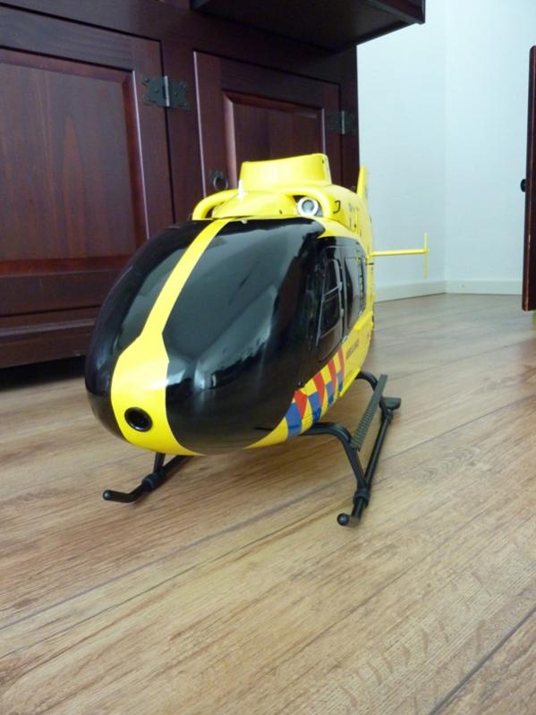

Dit is het uit eindelijk geworden
Met deze kap is de heli van Richard weer tip top in orde dit is het eind resultaat geworden.
full
De kleuren aanbrengen en het landings licht
full
En dit is het eind resultaat
full
Mischien dat Richard een plaatje kan plaatsen van de heli incl kap dan is dit verhaal weer compleet :mrgreen:

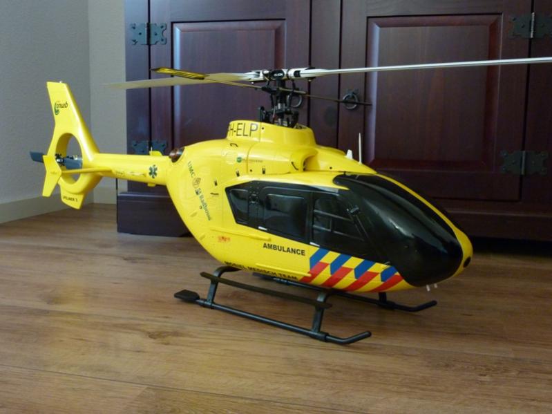

Hier een paar plaatjes zoals die weer op de romp moet komen te zitten.
Nog een bevestiging maken en een nieuwe ruitenwisser zien te vinden en vliegen maar weer!
Ruitenwisser is mogelijk van Vario te gebruiken. (of iemand moet een beter idee weten???)
Nog wat nieuwe stikkers maken en hij is weer als vanouds.

Tada!
Zo.... dat heb je snel voor elkaar ...
Wonderen duren iets langer :mrgreen:...Morgen camera ter hand voor de liefhebbers van filmpje 3 ....
Een mooi en boeiend verslag over het herrijzen van je traumaheli richard.
Weer heel veel bijgeleerd.
Veel plezier met je machine en succes bij je eerste vluchten.
