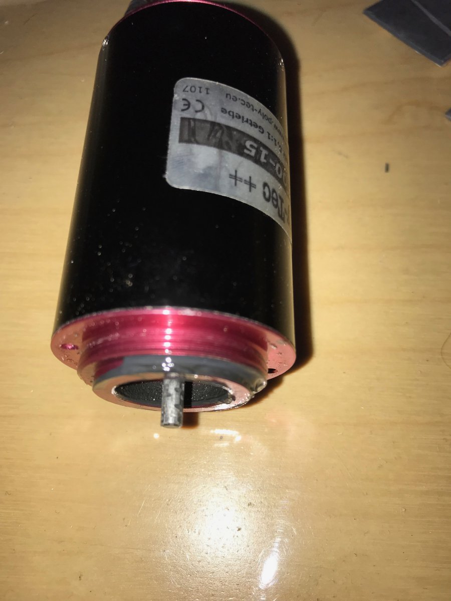

Ik heb een poly-tec motor met 6:1 Maxon planeetvertraging waarvan het tandwiel van de motoras is losgekomen. Dit tandwiel is op de motoras bevestigd met een lijmverbinding. Nu is mijn vraag; wat is de beste lijm voor deze verbinding en hoe verkrijg je een optimale lijmverbinding?
