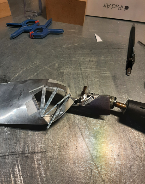

Idd, maar wel leuk dat met zoeken zoiets nog boven komt drijven. Ik gebruik het als cockpit "rand" van mijn twee (grote) sleepkisten, die randen zijn complex gebogen en niet van bvb dun triplex te maken. Wel een bende werk!
Jan, ha, je hebt dat spul kennelijk nog nooit in handen gehad! Het is maar dun, 0,0?? dik, met schaar te knippen, je kunt een strip buigen en vouwen, sterker nog, schuur je het dan moet je dat voorzichtig doen zodat het niet ineens opstroopt en je met een lelijke vouw zit.
Jan, ha
Dag Richard!
Jazeker wel, ik heb het hier zelfs in de la liggen. :)
Wat ik heb is 0,2 mm
Of snijden
Niet te vaak, dan is het doormidden!
Ik ken het fenomeen . . .

Ja, die heb ik gezien, maar dan vraag ik me af: waarom wil dat niet van dun triplex, als het met lithoplaat wel wil?
jan.
ik vond het prettiger werken er mee. Met die opmerking er bij dat bij mijn tweede ST ik vóórdat de stroken er op lijmde (en naderhand met kleine schroefjes van BVM verder vast zette) er aan de onderkant een glasmatje epoxiede. Omdat het dunne alu (bij bvb op de grond leggen van de kap) het erg snel verboog. Ook die van ST-1 heb ik uiteindelijk nog 2 X moeten vervangen, en steeds weer die ver&*%te stroken opnieuw moeten maken, meestal deed ik er een of twee strookjes per dag, voor meer raakte ik door mijn geduld heen...
