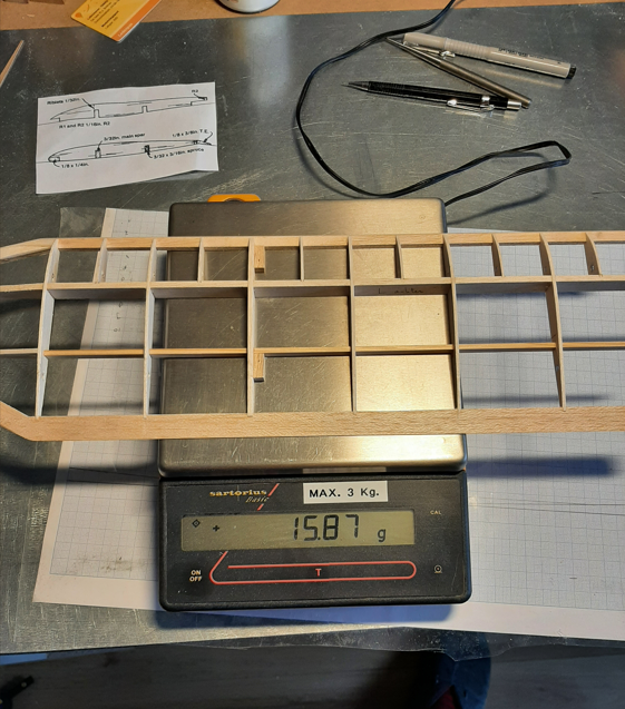

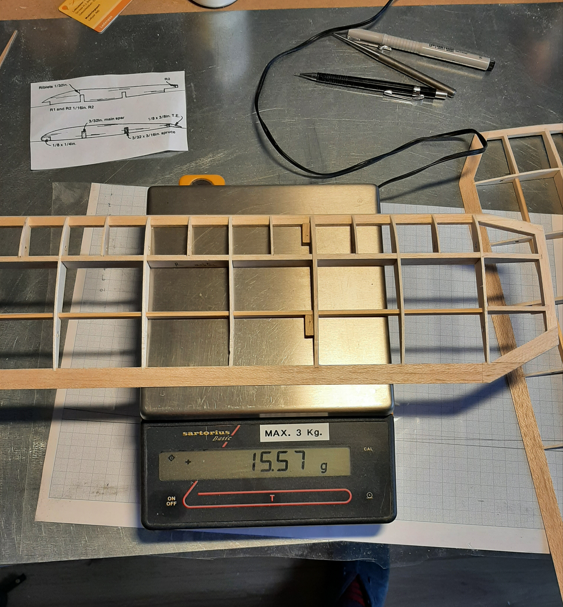

Aan de bovenkant een mm eerder omzetten, verder: we doen het ermee.

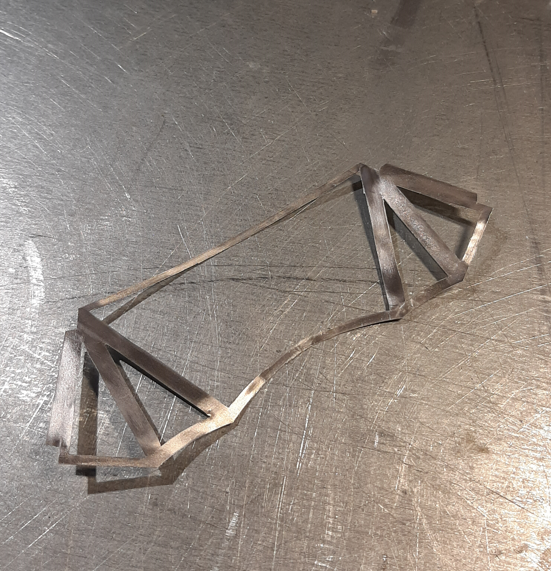

De idee is om er behoorlijk dikke raampjes achter te plakken; die moeten de boel dan (min of meer) vlak houden.
Dat sluit mooi aan Jan en moet ook wel want de diesel brandstof / olie loopt echt overal doorheen en langs
Veel te zwaar. UHU Hart lost ook niet op in diesel en weegt weinig (eerst vastzetten met druppels dikke CA).Ja, moet goed geseald worden met . . .

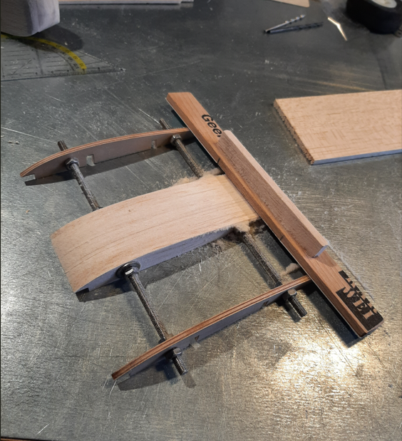

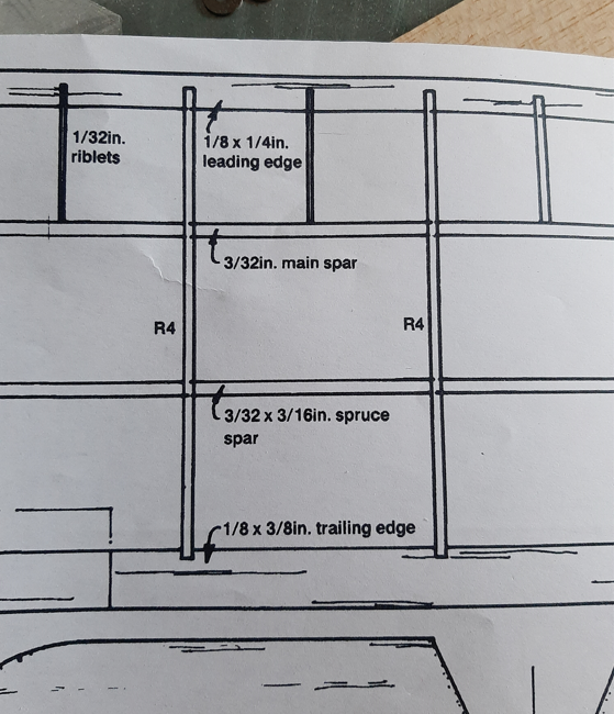

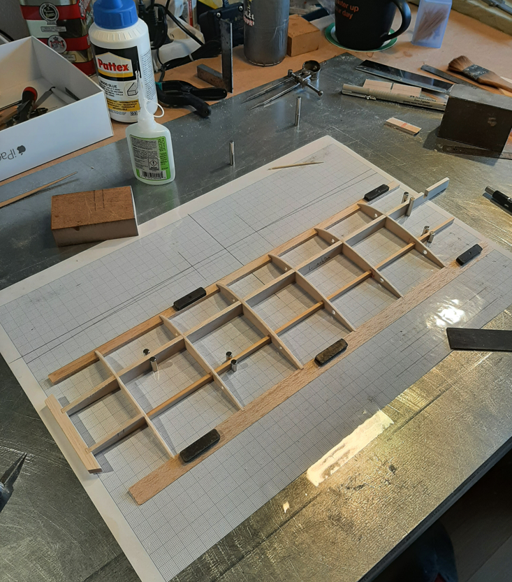

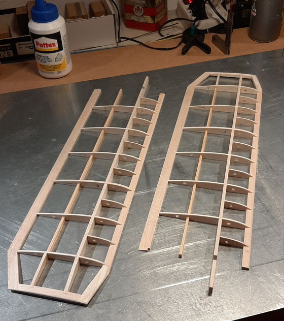

Beter de main spar van spruce maken, toch?![]()

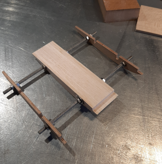

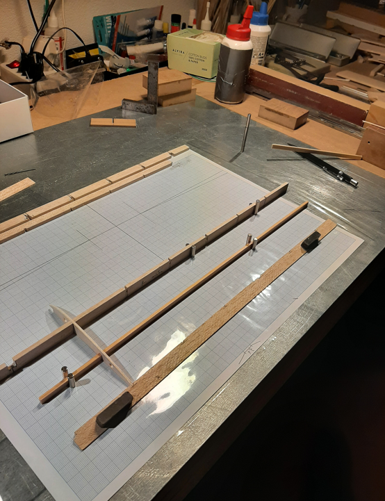

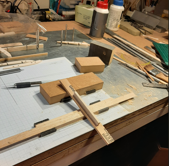

En zo vleugelribben maken is leuk werk he, ik vind dat een hele fijne methode
