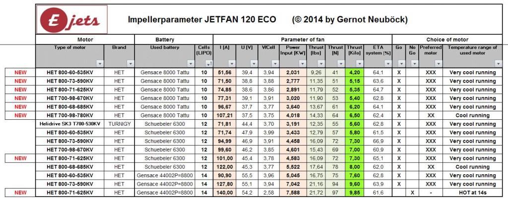

  4. Dickie
    Dickie Guest
    Hier wat meet gegevens van de Jetfan 120 ECO 590 bij 10- 12- en 14 cellen veel plezier ermee.
    Sorry voor de Google bijdrage daar heb ik dit gevonden.
    Best handig soms.
