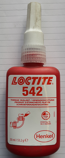

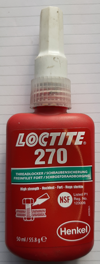

    Loctite
    foto w.p. 11-2020
    Links een groene Rechts een rode
    Kost een cent, maar dan heb je ook wat.
    Willum
    jjdehaan vindt dit leuk.
  11. brutus
    brutus Forum veteraan
    Lid geworden:
    18 nov 2008
    Berichten:
    23.477
    Locatie:
    Oldeberkoop
    En de een is een thread locker die mischien een beetje afdicht (maar geen garantie) en de ander is een afdichtmiddel wat heel mischien ook een beetje borgt (en ook, alweer, géén garantie).

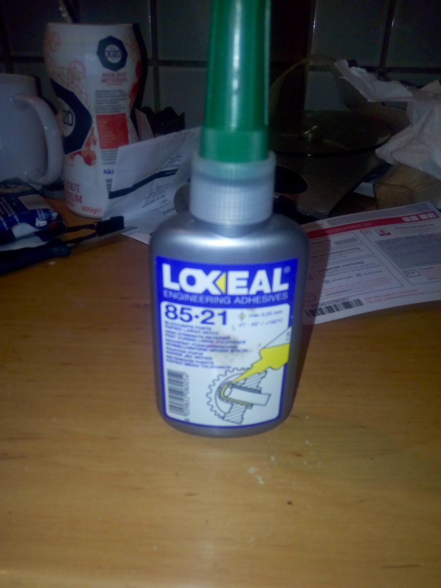

    Ik gebruik sinds kort deze:
    Die doet beide EN kan als lagerbevestiging... en ik vind hem veel prettiger in het gebruik dan Loctite, stuk goedkoper ook. Meende dat ik hier iets van 15 euro voor betaalde.

    JUIST DIE ZOCHT IK,verder mooie berichten allemaal, die Bert gebruikt van loxeal had ik ook ooit gehad (heb ik nog, maar ligt ver weg ;)), maar heb nu de 648 en deze heeft een lijm functie voor lager verlijming in een blok of pinion verlijming etc etc.waarvoor ik de vraag stelling had geplaatst, dus voor mijn toepassing is deze goed,(is geen threadlocker,maar daar heb ik andere middelen voor)
    Heb op de site van Henkel de data sheet volledig doorgenomen en is goed genoeg voor mijn toepassing. Koste 12 euro (10ml) ik weet het Loxeal 85.21 is een stuk goedkoper voor een grotere fles van 50 ml maar ik kon niet op dit merk komen.....dus is het Loctide 648 geworden.
