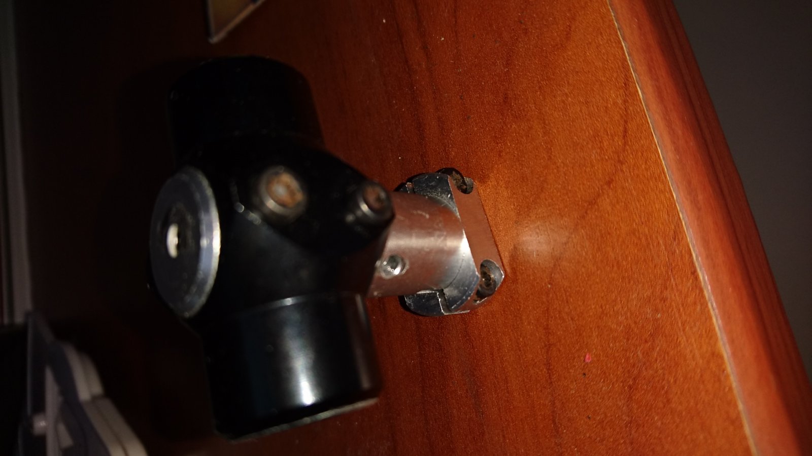

Heb jij deze yoke
Je hebt 2 soorten kopen van Mikado
De huidige

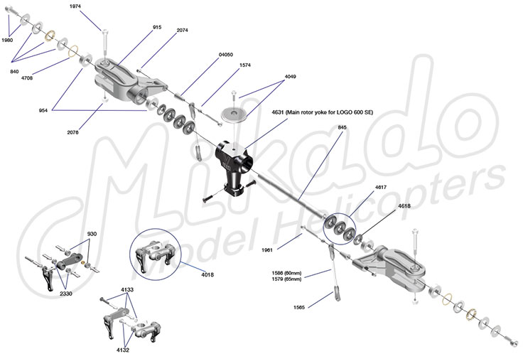

Waar inderdaad de damper 4617 inzitten en dan nog weer op twee manieren
Zelf gebruik ik van binnen naar buiten 1 dunne en 2 dikke, maar er zijn er ook die 3 dikke gebruiken. Zelf vind ik dan dat de boel niet meer lekker loopt.

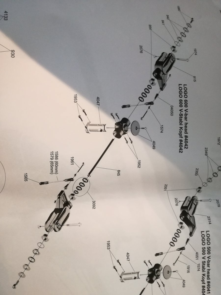

Je heb ook nog de oude kop
Daar zit de joke op van de vorige post en die gebruikt de damper 3092 (extra hard)

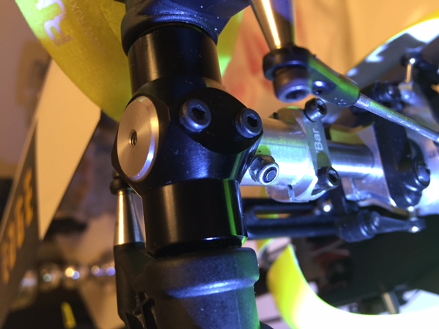

Aha ik heb maar even een foto van mijn Joke gemaakt en die ziet er idd uit als op de foto van Pach1977. Nu ik hem wat dichterbij bekijk dan staat er toch Vbar op maar dan op het onderste alu gedeelte. Op de nwe Kop staat dat in het zwarte gedeelte tussen de bladhouders. Zou ik dan idd de vorige kop hebben.?

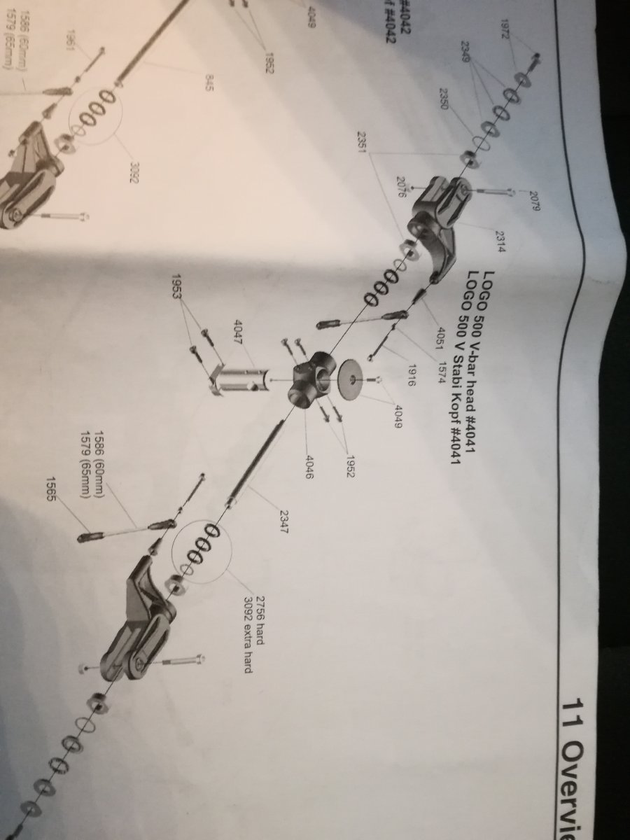

Even wat gegoogled en idd zijn dat extra hard rubbers. Maar ik lees ook dat #2756 medium hard zijn. Weet je ook of die passen, dan ga ik daar voor.
Dat is inderdaad de oude, de nieuwe bestaat uit één stuk, de oude uit een zwarte bovenkant met een losse zilverkleurige bus die over de as gaat.
Nog even een vraag waar ik deze laatste tekening kan downloaden. (Van de 600SE V1).
