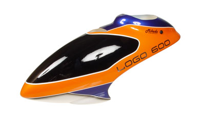

Volgend weekend hoop ik de nieuwe heli klaar te hebben, een logo 600 3D met stabi!
Ik zal een aantal foto's plaatsen van de bouw, van de nieuwe kap en hoe hij vliegt natuurlijk.

Hij zal komen met de nieuwe oranje kap. Counterbearing ben ik niet van plan om te plaatsen aangezien het asje 6mm is. Mocht er een hoop ruimte overblijven tussen de packs en motor dan wil ik er nog wel eens overnadenken.
