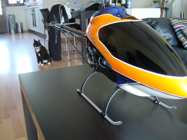

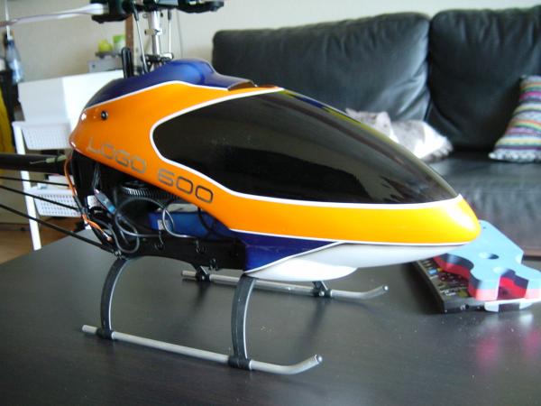

full
full
full
full

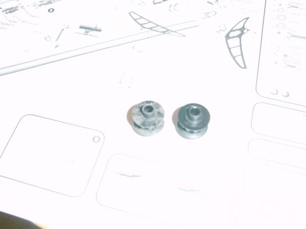

Op het laatste plaatje zie je goed het verschil tussen het anti statische meenemertje en de standaard.
