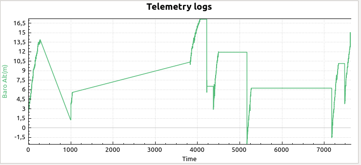

Dit is mijn output. Vario zat in de kist terwijl ik hem aan het afbouwen / afstellen was. Vlakke stukken zijn als de accu niet aangesloten was maar de zender nog wel aan stond. Als ik jullie ervaringen begrijp dan is dit niet goed...

Heb een vario van Multiplex gehad en gebruik nu de FrSky high precision vario. Beide verlopen een paar meter per sessie. Met een paar bedoel ik maximaal 4 meter en gemiddeld zo'n 2 meter per vlucht.
Als ik je grafiek bekijk heb je 10 meter na twee minuten en dat is wel erg veel.
Bij Muliplex moest ik de ontvanger van spanning halen als ik de hoogtemeter weer op 0 wilde zetten. Dus kapje er af, accu los enz enz. Ben je snel zat van.
Bij FrSky is het simpel 2 x op een knopje drukken om je telemetrie te resetten en hij staat weer op 0. Dat resetten zelf gaat binnen een twee seconden.
In combinatie met welke ontvanger gebruik je de hoogtemeter? Gebruik je hem met of zonder HUB. Zelf heb ik hem aan de D4R-II zonder hub.
Ik gebruik hem in combinatie met een X4R, zonder hub. Aangesloten op de S-port aansluiting rechtsonder.
De boel wordt gevoed door een 2S lipootje direct.

het lijkt in de meeste gevallen (na time 1000) dat de onderdruk langzaam opbouwt, en de druk in eens terug keert (een deur die open gaat???)
je hebt het natuurlijk over minimale druk verschillen.
(ik merk bijvoorbeeld dat mijn openhaard niet goed trekt met de afzuigkap op 1, een raampje open en het is verholpen.
je zou hem eens buiten kunnen leggen en kijken wat hij dan doet

De eerste keer dat ik abnormale drift opmerkte was na het upgraden van de firmware. Dat was ook binnen.
Later, bij gewoon gebruik viel het allemaal wel mee.
Bij een afwijking meer dan 2m op het moment dat je de Taranis in launch-mode zet krijgt bij mij de telemetrie een reset.

Het lijkt me, zoals Niels al schreef, dat je binnenshuis niet goed kunt testen.

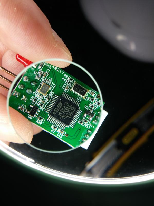

Eerst moet je zien te achterhalen welke versie je hebt.
De oude "high precision vario" heeft een barometer met 0,1m resolutie (dus NIET precisie), de nieuwere heeft een barometer met 0,2m resolutie.
Ik heb nooit een "normal precision variometer" gehad en weet niet welke chip die heeft.
Heel vreemd eigenlijk dat die nieuwere vario's een barometer hebben met een lagere resolutie. De precisie is overigens gelijk. Het zou in de praktijk dus inderdaad een verbetering kunnen zijn.
Alleen de nieuwere vario's kun je de laatste firmware geven. De oudere vario's moet je de firmware van februari 2014 geven.
Je kunt dit eigenlijk alleen zien als je de krimpfolie verwijderd met het schuim. Deze kun je erna gewoon vervangen. Het stickertje zet je gewoon over.
MS5611 0,2m = Nieuwe vario (gebruik firmware 10-10-2014)
MS5607 0,1m = Oude vario (gebruik firmware 12-02-2014)
http://www.frsky-rc.com/download/view.php?sort=Firmware&down=169&file=Firmware-Variometer Sensor
Barometric Pressure Sensors | AMSYS
In de rechthoekige metalen behuizing met het gaatje zit de barometerchip.

Ik heb als het goed is de nieuwe met de nieuwe firmware, dat is mij wel beloofd bij aankoop. Ik heb het echter niet gecontroleerd. Even doen. Ook zal ik even kijken wat ie buiten doet. Het resetten is inmiddels geprogrammeerd.
