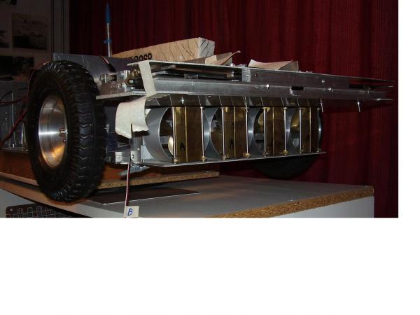

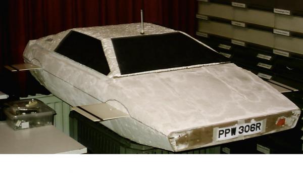

lotus esprit Ik zag jullie post vandaag en moest even reageren. Ik ben bezig de James Bond Lotus Esprit te bouwen. Enkele feiten van mijn model: Schaal 1:3 !! Wagen voorzien van volledige conversion mode. (omklappende wielen, dichtklappende wieltunnels, naar buiten schuivende schroeven, vinnen, periscopen en ruitbeschermingen) Volledig wapenarsenaal, waaronder werkende raketten en sprayguns werkende verlichting Volledig radiografisch bestuurd. Is nog niet af. Zoals Derik Meddings, de special effects man van de Spy who loved me ooit zei in een interview: It could be build into one car, but it would be a hell of an engineering job. Hij heeft gelijk!!! Ik zal kijken of het lukt een foto van de body mockup te plaatsen

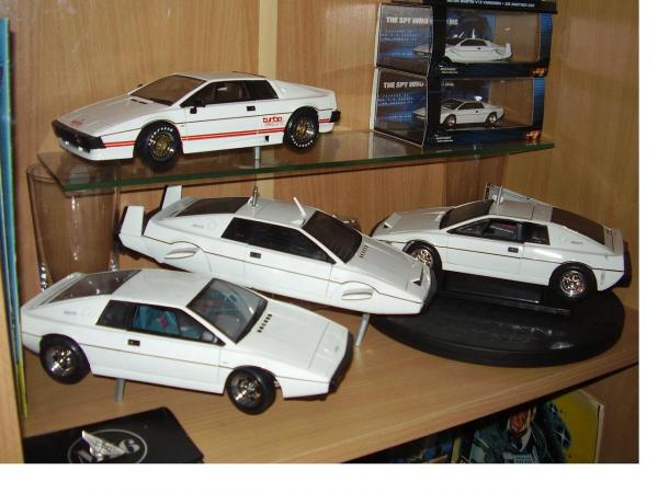

Foto's van de Lotus Hierbij enkele foto's Referentie modellen. Wat elke modelbouwer nodig heeft. Alleen deze modellen kloppen geen van allen met een originele Lotus Esprit S1 of de bodyshell die is gebruikt voor de onderwateropnamen.(zoek de fouten. Hint: Neus, lichten, periscoop(en) Body mal. Deze was gemaakt aan de hand van een soort spantenplan. Tussen de spanten zat schuim en is voorzien van plamuur. Deze mal is overbodig omdat de originele bodydelen gemaakt gaan worden op cnc gefreesde onderdelen die in de computer exact op maat getekend worden. Dit gebeurt thuis op mijn eigenbouw CNC frees. achterkant binnenwerk. Diameter van het achterwiel is 20 cm. Dit zijn bolderkar banden van bijna de juiste diameter, echter 2 cm smaller, de originele banden worden op maat gegoten in een mal, voorzien van de juiste tekst. De voortstuwingschroeven zijn 8 cm diameter drieblad. Boven de schroeven liggen de verticale vinnen opgevouwen. Betere foto's volgen nog. (we hebben een nieuwe camera gekocht)
Dat ziet er héél netjes uit Zéér knap als je alles operationeel kan maken. Is het schuimmodel van de body ook schaal 1/3 ?
