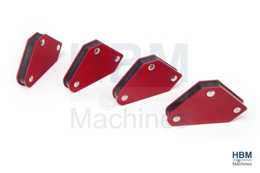

Goeie tip, Harold. HBM is hier vlak bij, kan ik op de fiets naar toe :)
De daad bij het woord gevoegd: ik heb vandaag 3 setjes bij HBM gehaald. Zien er goed uit, en hechten redelijk aan mijn Ikea blad. Van de 12 stuks is er ééntje bij waarvan 1 zijde van één van de rode dekplaten niet goed is, te kort en scheef afgesneden. maar met beleid is die ook nog wel te gebruiken. Je moet sowieso geen microprecisie verwachten, maar voor onze doeleinden zeer geschikt.
Uit de HBM catalogus:

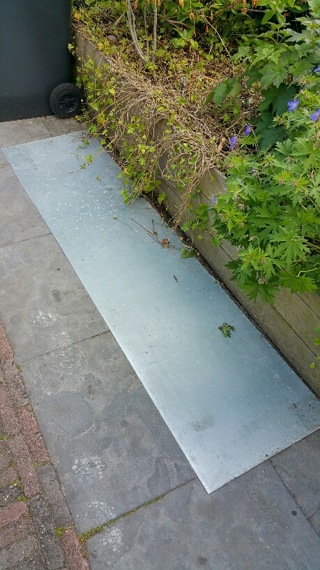

Ik heb een grote plaat RVS over.
Even schoonmaken; hij is perfect vlak.
2 m * 0,5 m; plm. 0,5 mm. dik.
Wie komt hem halen?

@ Femmo, ik zei, 'ik heb een plaat over'.

Wie komt hem halen?
En mooie fles Sauvignon Blanc en hij is van jou!
