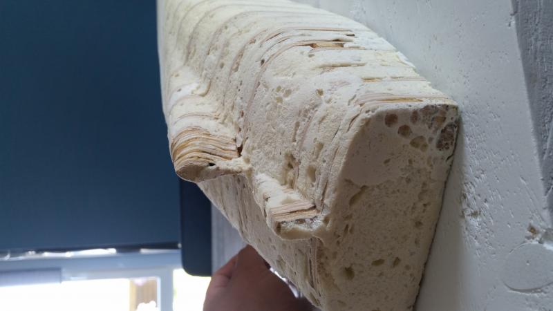

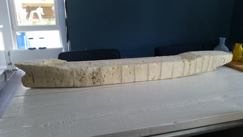

Hallo,
Na mijn vorige post
bouw-van-romp-hoe-moet-ik-verder
ben ik verder gegaan met hobbyen, ik had het spanten plan staan en heb dit opgevuld met schuim. Met als bedoeling dit dan te gaan bekleden met glasvezel en poly/epoxy. eenmaal alles volgespoten en het overtollige schuim er af geschuurd kom ik tot de conclusie dat ik de plug nooit weer uit de mal krijg door de rondingen in het voor en achter schip.
even wat foto's om het duidelijk te laten zien.
voor de duidelijkheid, de plug is nog verre van klaar. maar toch wou ik wel na denken wat ik er uiteindelijk mee moet gaan doen.
het was in eerste instantie mijn idee om de plug te bekleden met glasvezel en poly/epoxy en dat ik het resultaat dan zou gaan gebruiken als romp. echter denk ik niet dat ik de plug er uit ga krijgen.
daarom denk ik de plug te gaan gebruiken om een mal van te maken. Nu zie ik op verschillende posts in het forum dat de mal open kan klappen.. dus die mal bestaat uit 2 delen die aan elkaar vast gemaakt kunnen worden.
Is het ook mogelijk om dit van mijn huidige plug te maken zonder dat ik het door midden hoef te zagen? Ik had gezien op een post dat ze tussen de 2 delen (links/rechts) een dikke meubelplaat hadden gemaakt en daar dan ook poly/epoxy tegen aan hadden gesmeerd. om uiteindelijk de mal mooi aan elkaar te kunnen maken.
Of is het ook een mogelijkheid om eerst het linker deel te maken en daarna het rechter deel.
Meningen en advies zijn welkom
Groeten
