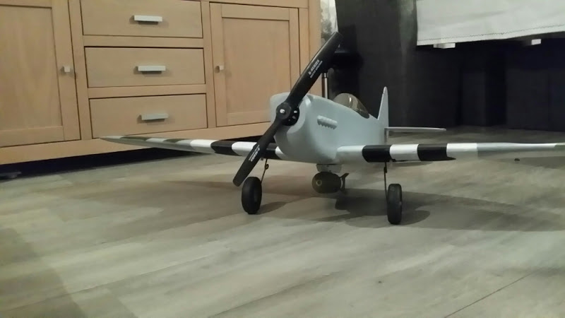

De eerste stap is gemaakt. Ik heb het model in elkaar geknutseld en voorzien van motor en servo's
Als het een beetje weer is aankomend weekend gaat hij de lucht in voor een test vlucht.
Als hij goed vliegt gaat de makeover beginnen.

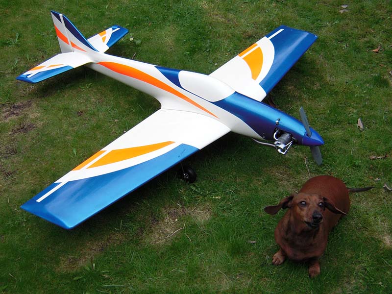

Draai nu Rascal v2 op 4S 13 x 11... geared motor, verse accu 7600 toeren. Planeta Pro aan een HET-RC binnenloper... (zeer zuinig). En aero-naut cam-carbon klapprop erop... doet gewoon tussen 110 en 120 km/h (gps gemeten)... vliegt nog prima op 18A, niet spectaculair natuurlijk, gewoon een brave schoolslag. En niet meer zo gewelddadig omhoog als m'n vorige setup, dat was hilarisch. Nu 3 kg trekkracht statisch, best. Vorige was danook als sleper bedoeld. Niet meer van gekomen.... snif, snif...

Wah dah is??? Onze teckel! (verre van RC-controlabel)
Kist is een Sultan 5, RC1 model... niet meer in productie...

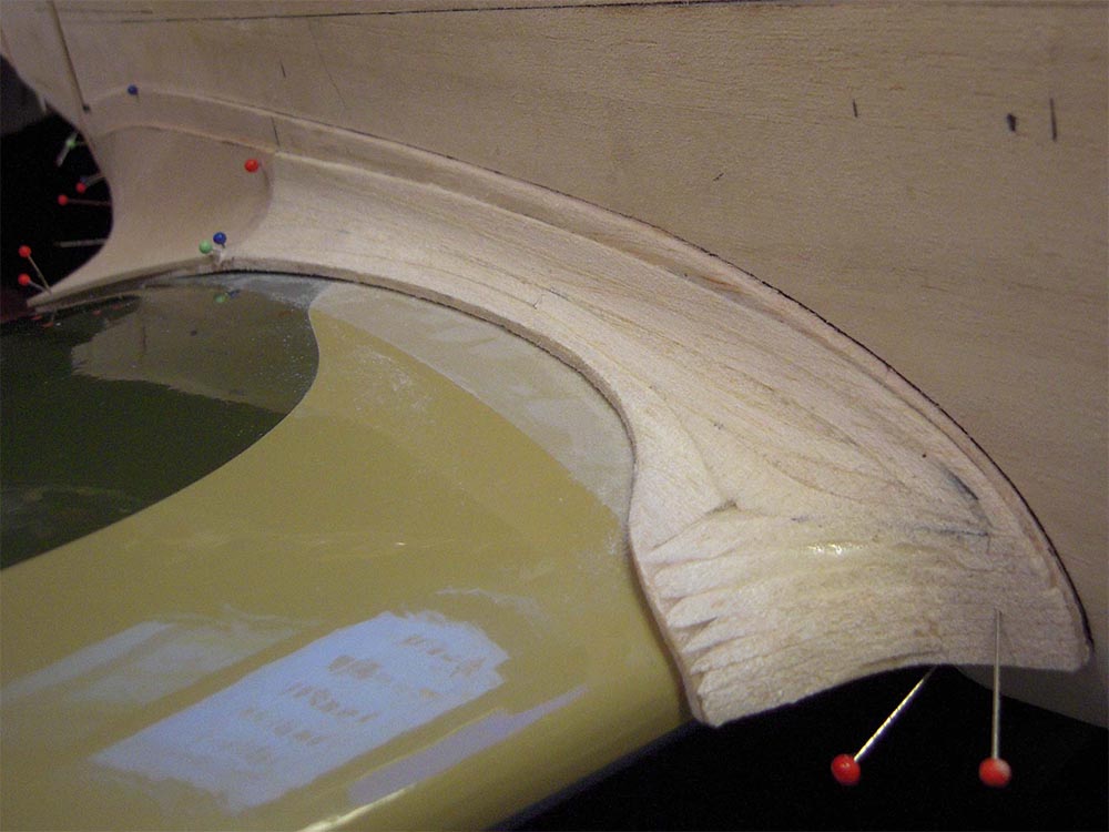

djjr bedoeld de 'fairings'... kan hij de p-40 bouwwijze van overnemen... of nog even een Airfix of ander modelletje voor de vorm af te tasten. Zelf eentje maken is goed te doen... wel een beetje tijdrovend... Deze is op 'hoogtelijnen' gelamineerd, verlijmd met PU-bruis, daarna in model geschuurd, om nog verder af te werken....
Juist dat nedoel ik :) het idee is indd de p40 manier te gebruiken.
Opzich was dat goed te doen.

Wat ik bedoelde was: op de kist is op dit moment helemaal geen overgang (fairing) te zien. :eek:
(Ik weet echt wel wat een fairing is, hoor! :hammer:)
Ontbreekt gewoon domweg. :mad:

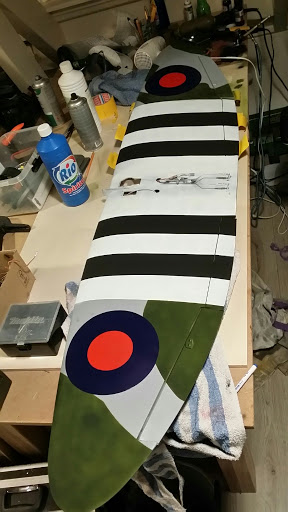

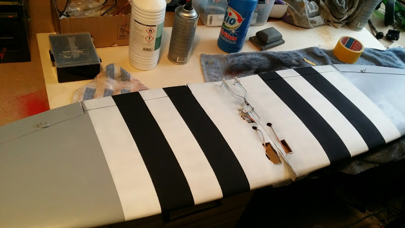

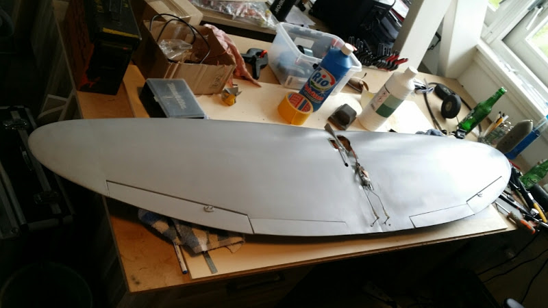

Vandaag eindelijk tijdgevonden om een begin te maken.
Eerst de vleugel gespoten.
Grondverf:
Het voorbeeld:
De strepen:
Het resultaat van vandaag:

Nog ff snel 2 plaatjes. om dat ik het niet laten kan :)
Romp staat nog in de grondverf.
Het is een fun kist en geen schaal kist, voor de fun een bom gemonteerd.
Retracts zijn ook in bestelling. Nog
Hij is nu al minder lelijk, maar dat is ook geen kunst ;)
Stuuuuken beter? Nie mis!
Maarrrrr.... ehhhh.... 'ik mis 'Zen of de kunst van het fairing' bouwen?
Zo is het natuurlijk een 'Calmato in Spits' kleren... oi... kleuren. Hahaha.
Al'st maar goed vliegt! :yes:
