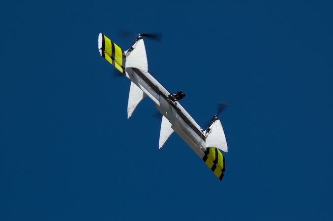

Wat denk je hiervan. Quadshot — Welcome
full
Vertikaal opstijgen en landen, en toch ook gewoon vliegen.
Niet echt een zwever natuurlijk.
