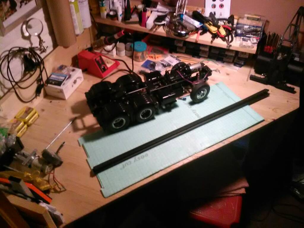

    Na de aankondiging van vanavond is het duidelijk dat er nog geen rijdagen inzitten en meer tijd voor bouwen is..
    Dus maar alvast het eea uit de dozen gehaald
    Het chassis.. geheel gebouwd met originele onderdelen en volgens het boekje...gaat volledig gesloopt worden
    En ernaast gelegd de chassis balken welke de basis van de truck gaan worden...een aardig verschil in lengte
    Gaan we van 45,5 cm naar 74 cm
    Morgen begint het sloopwerk en de eerste stapjes van het chassis. Heb er weer zin in

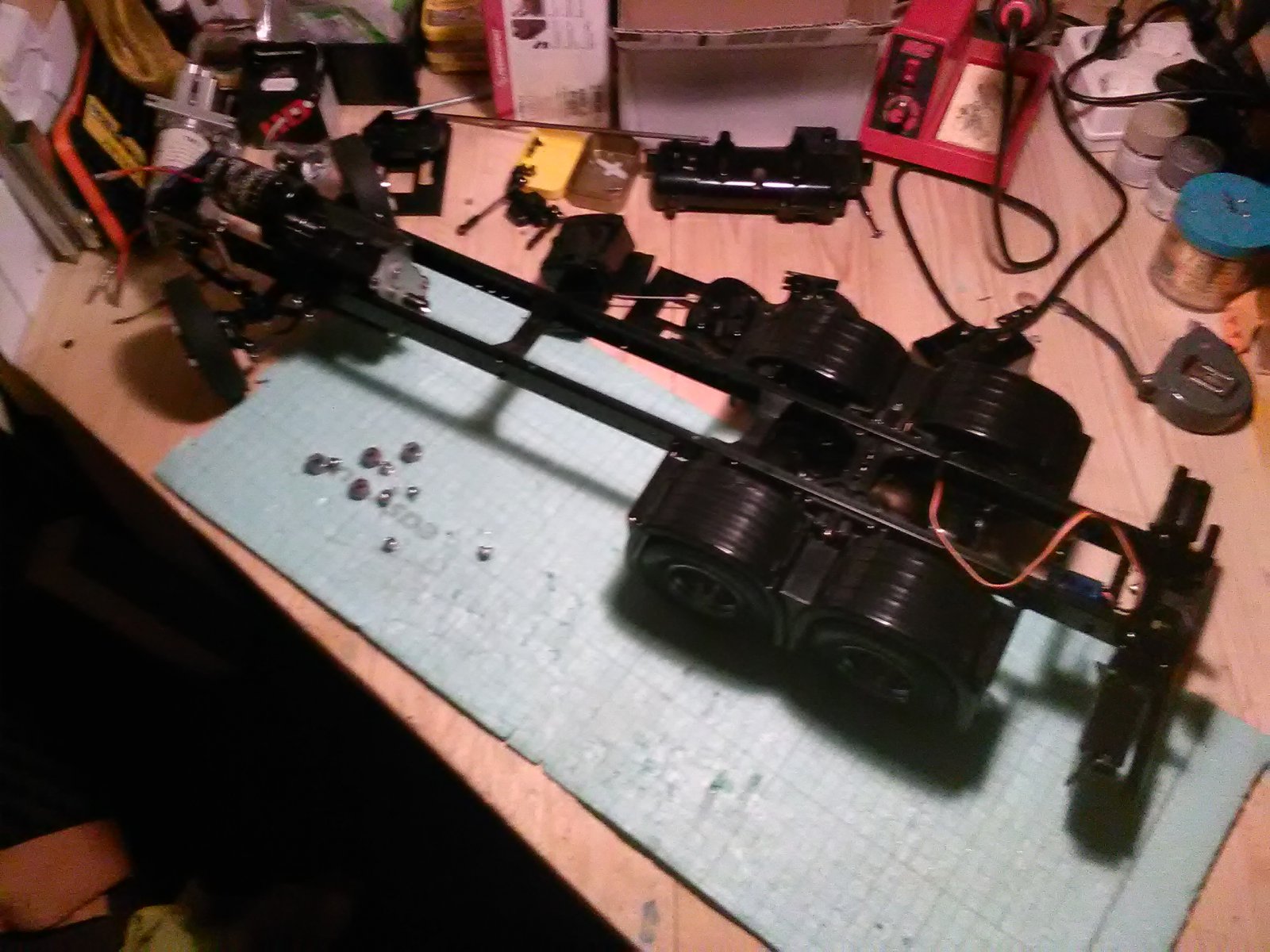

    vanavond eerst maar eens de werkplek opgeruimd..de Scania heeft een mooi plekje gekregen
    Even later. PUINHOOP !!!:hammer::hammer::hammer::hammer:

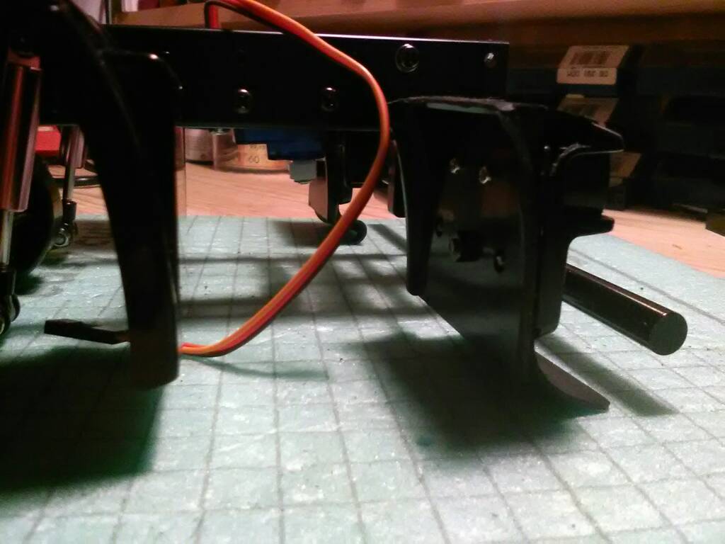

    Toch de vangmuil alvast zijn plekje gegeven, zo steekt hij tenminste niet uit..
    De Lesu balk heeft dus net niet exact de goede afmetingen. de vangmuil past niet helemaal lekker..dus het midden gat bijvijlen en nieuwe gaatjes boren voor de bevestigingsplaat...

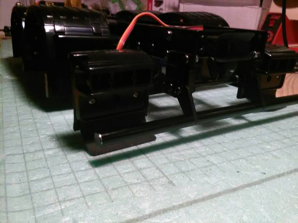

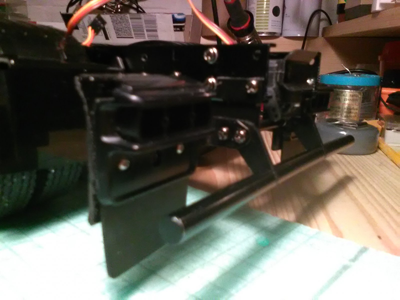

    En een beetje verder gegaan
    Na verzagen en bijvijlen van spatborden ( lang leve de bakjes) krijg je dus nette houders voor de achterlichten...gelijk ook maar de onderrijbeveiliging gemonteerd
    De servo voor de vangmuil heeft ook zijn plekje gekregen
    En dan hebben we een bijna volledig chassis...

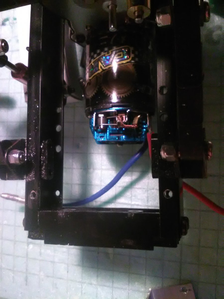

    zal er op letten...de scherpte wil nog wel eens tewensen overlaten...wellicht de lens eens schoonmaken...dat zal zeker helpen.
    Ik laat deze bak zoals hij is..heb er nog een over om het te proberen.....mocht ik het verknallen is er geen man overboord. Wel een 80 turns motor erop gezet.....

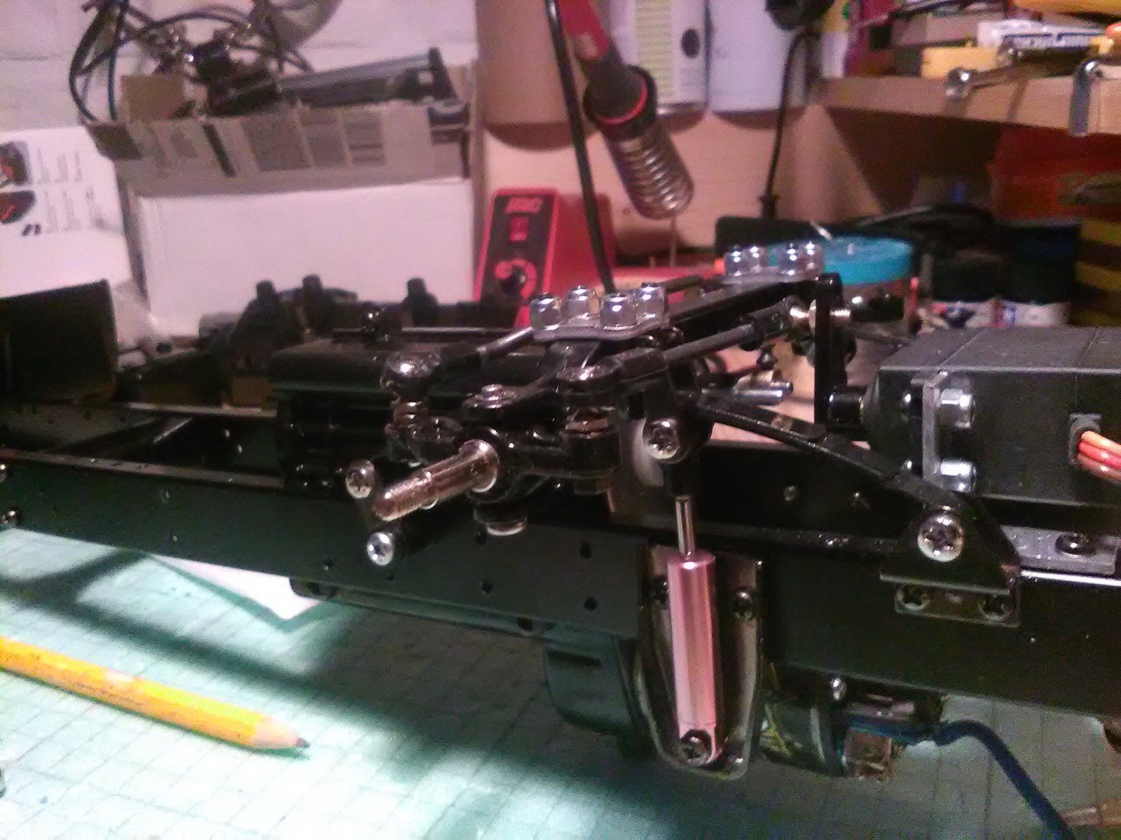

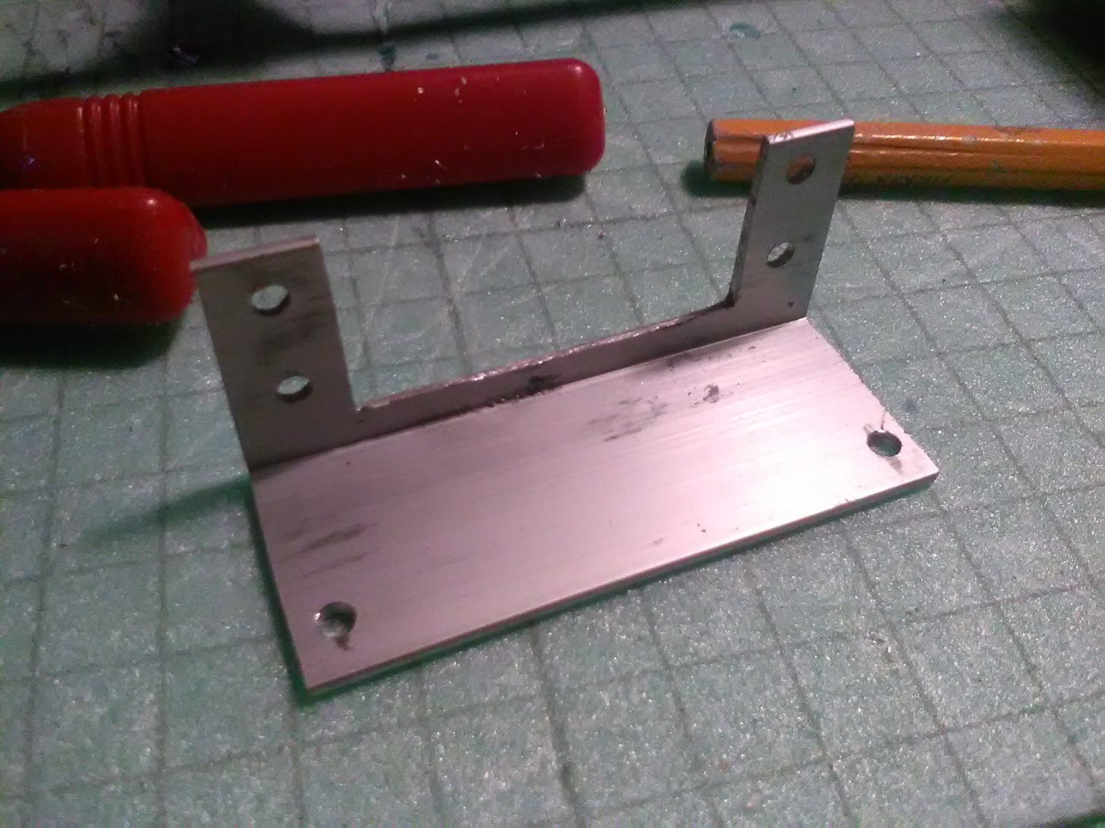

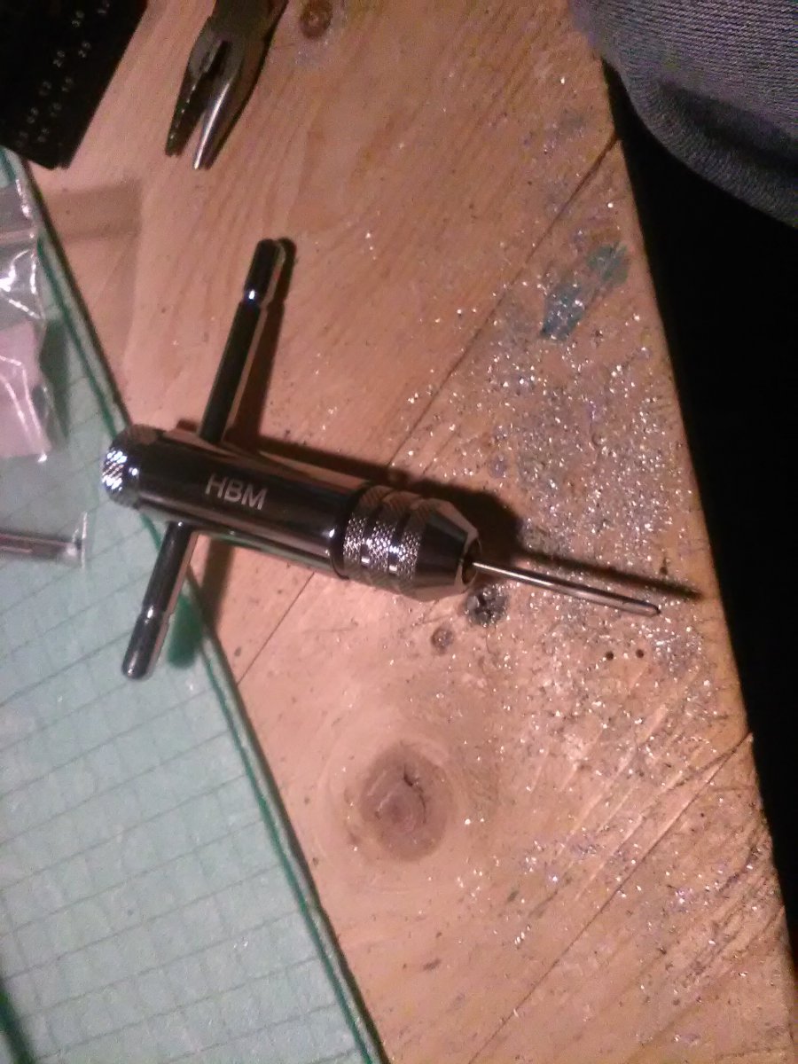

    Voordat ik de keuken in duik en aan de borrel ga toch nog iets gedaan vandaag
    Eerste een 2,5x2,5cm aluprofiel op maat gezaagd,met de proxxon bijgewerkt en gaatjes geboord
    Deze keer een Aluminium servoarm
    2.5mm gaten in de balken
    Daarna het mooie tooltje van HBM erbij gepakt
    En alles monteren...
    Tot zover deze kleine update..wordt vervolgd
