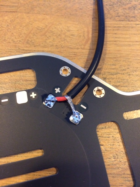

    Hallo, ik heb eindelijk mijn DJI F450 pakket met Naza v2 binnen. Aan de nieuwe E300 ESC zit echter maar een draad om te solderen. Deze bestaat uit de rode + ader en shielding als aarde. Weet iemand hoe je dit het beste kan solderen? Ik heb nu de draad een stukje kaal gehaald om wat shielding vrij te maken en dit op de - gesoldeerd.
    Heeft iemand hier ervaring mee?
    Laatst bewerkt: 9 mei 2015
  19. Evert C.
    Evert C.
    21 nov 2013
    1.259
    Precies zoals het bedoeld is, niets meer aan doen.
