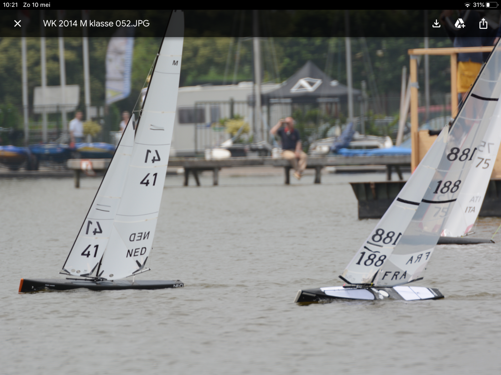

    Tom Koornhof vroeg of ik deze foto op het forum wilde zetten.
    Let op verschil in de breedte van het achterschip.
    De NED 41 is de Honcho van Joop de Jong, tijdens de WK 2014 in Gouda 4e plek.
    De FRA 188 Is de Tramontane van Marc Alazia. Plek 14

    het vertekend wel een beetje door het verschil in hellingshoek.

    Klopt Hay, maar de Honcho is echt erg smal

    ik geloof je Wim, maar het is lastig om op deze foto te zien hoeveel.

    Foto Honcho
    Mooie foto, maar ik zie er niet zoveel aan. Ik denk meer in lijnenplannen.
    Toen ik met mijn vorige carbon boot begon, die met die lage boeg, heb ik gekeken naar de collega's en veel foto's gemaakt. Desondanks geeft dat toch niet echt veel inzicht. We de globale zaken zoals breedte midscheeps op dek en breedte van de achterkant. Maar puur met kijken blijft het lastig.

    Ik heb die foto aan Wim gevraagd te plaatsen op het WK 2014 was de Ned 41 het smalste schip aan de achter zijde
    Het viel de meeste zeilers op dat deze zo smal was en niet met veel wind zo goed zou gaan maar dat deed hij wel ook door de kennis van Joop
    Ik ben een beetje aan het zoeken geweest in mijn archief en kwam ook een foto tegen van drie zeer goede zeilers en alle bij verschillende rompen
    Zo kan je zien dat de Starker (Cuben) van David Creed eigenlijk de voorganger is van smalle rompen
