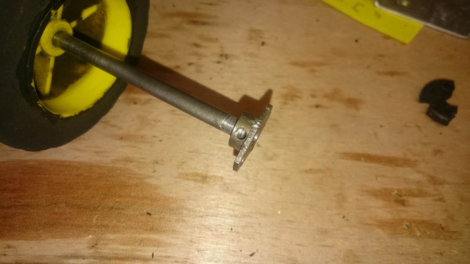

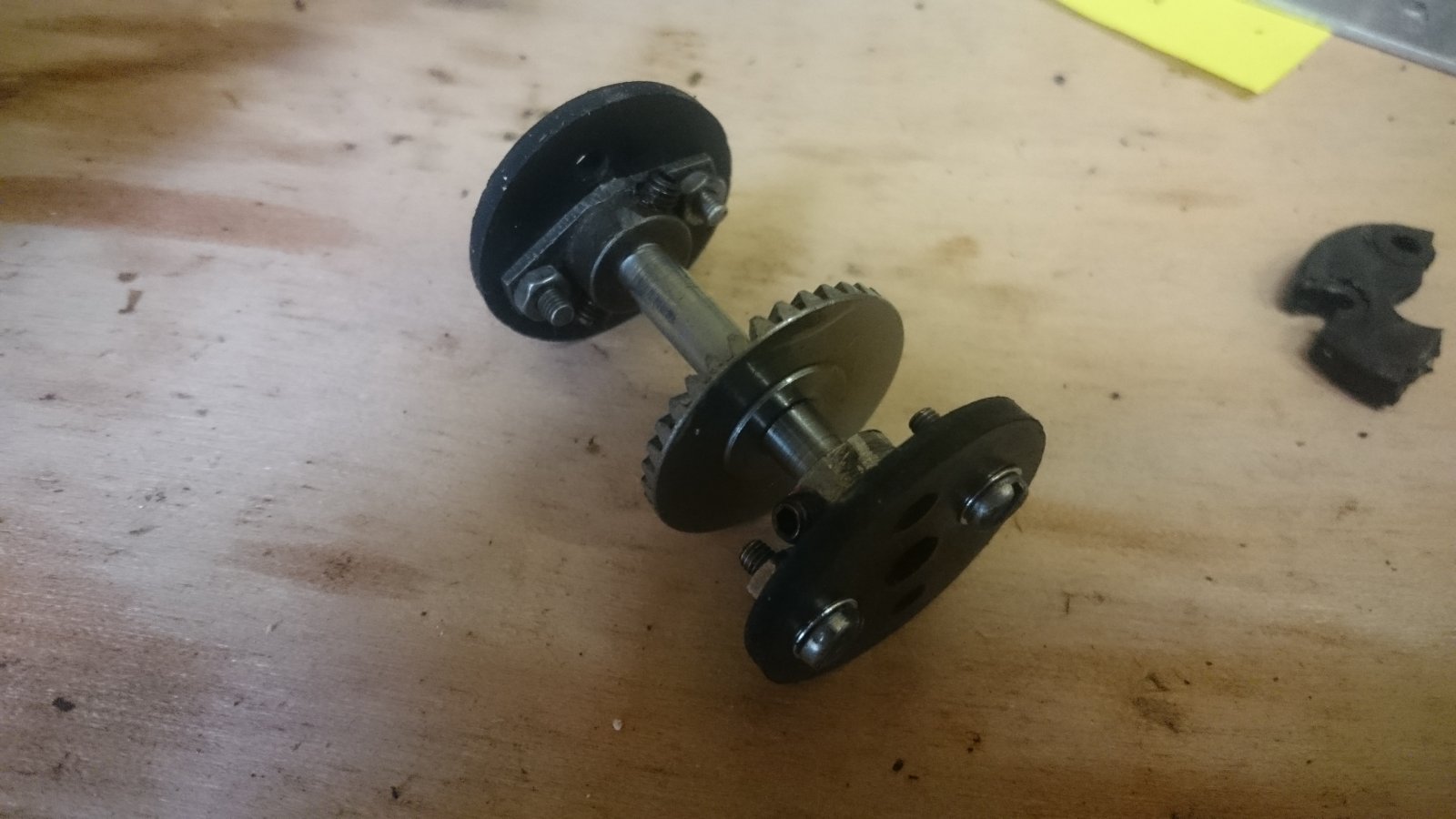

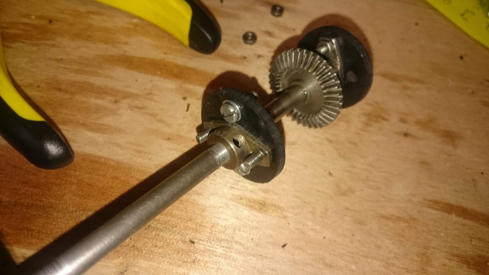

Hoe dan ook. Komt me niet bekend voor. Had het nog niet gezien. Op de exploded view is het me niet duiidelijk hoe de as van het wiel er zelf dan in vast zit? Andere kant is een flens zie ik..
Aan beide kanten van de flexkoppeling zit een flens, zal als ik weer thuis ben een foto maken. Ik heb zelf al nieuwe flexkoppelingen gemaakt, was een heel eenvoudig klusje en functioneert prima. Duurzaamheid zal iets minder zijn vergeleken met de originele rubbers, maar het scheelt dat de auto ook geen liters brandstof meer op hoeft te branden.
Zie onderstaande foto's waar ik de flexkoppeling losvast in elkaar heb gezet.
