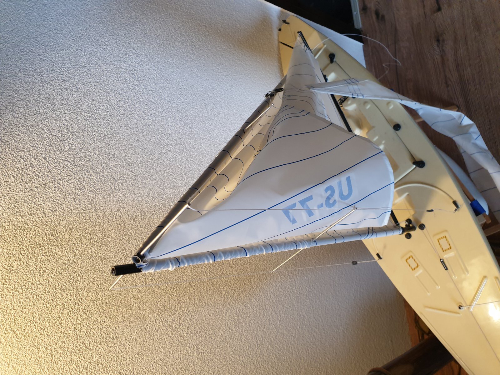

Helaas is de mast van mijn Thunder Tiger Voyager I door een val van een kast (huisdieren...) gebroken. Heeft iemand de gouden tip waar ik nog een nieuwe kan bestellen?
Carbon staafje erin lijmen. Dat doe je als volgt : Alu zaling lichtjes opwarmen dan kan je deze al draaiend verwijderen , carbon staafje 6 cm inlijmen met epoxy, gaatje boren voor de zaling en terug plaatsen. Als je mast korter is dan 1 m kan je ook een standard buis van de juiste diameter en wanddikte bestellen. Meer dan 1.2 meter is vrij duur transport Carbon & Epoxy Specialist! Voordelig en Snel uw Carbon & Epoxy producten Kopen! (carbonwinkel.nl) Succes
Hallo Jaap, Ik heb dezelfde boot, met dezelfde mast, tuigage gemodificeerd. De jouwe is gebroken op de plaats waar de beide helften met elkaar zijn verbonden door een stukje Chinese carbon buis, de resten van die verbinder moeten er eerst uit wil je beide stukken weer aan elkaar kunnen lijmen. Als je toch bezig bent, zou je eens kunnen overdenken om de extreem waardeloze zeilen, die TT destijds meeleverde, te vervangen voor een set zeilen die het enorm veel beter doen. Tenzij je tevreden bent met hoe de boot vaart, natuurlijk... Groeten, Jan.
Kijk even naar de maat van de mast en kijk bij een vliegerwinkel daar hebben ze lengte van 1 m te koop gr Tom
