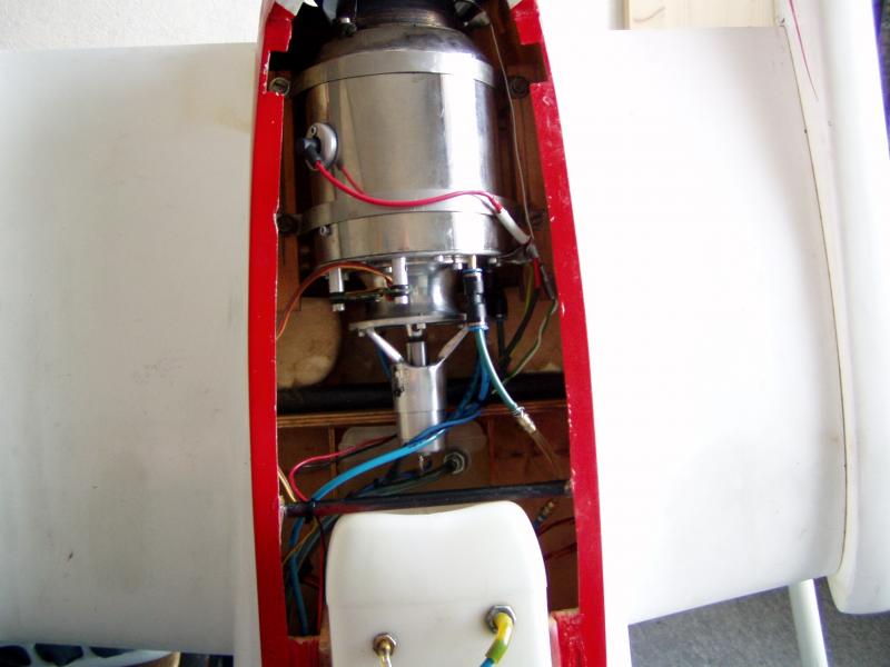

startmotor
Mooi die startmotor, zit op 2 punten vast?
de start motor zit op 3 punten vast, de houder is in lijn gedraaid zo dat het start motortje gecentreerd zit , Ik heb het er op gezet en het was gelijk oke.
behalve dat de huls vast bleeft zitten op de speed 400 het aan raak vlak heb ik iets verkleind en het was oke.[ hij bleeft kleven ]
