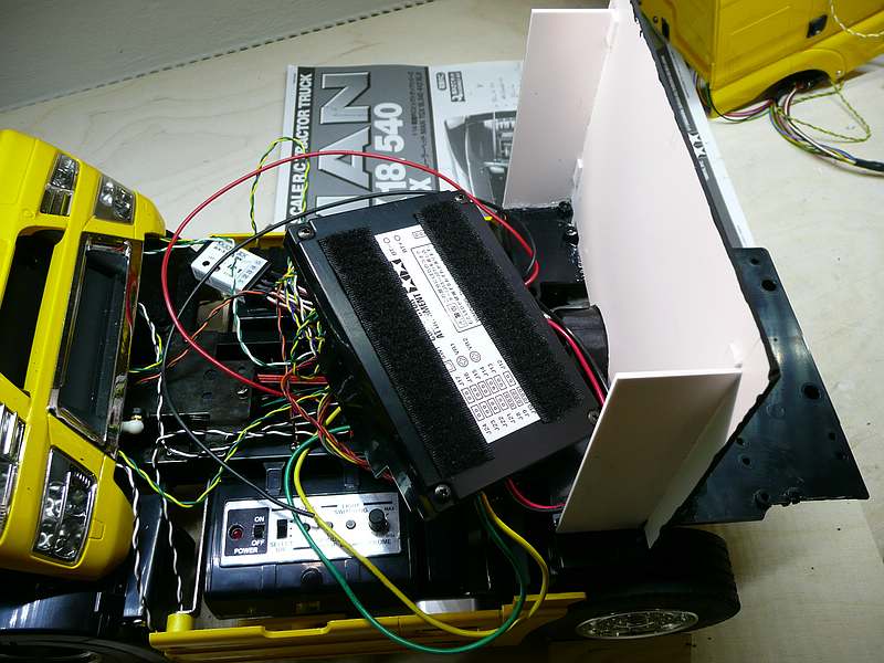

    Denk dat je zelf wat moet uitvogelen. Er zijn er genoeg die een MFC unit gebruiken met het interieur. Je zult de MFC wat alternatief moeten inbouwen.
    Even google raadplegen levert me al een paar foto's op. Is een MAN maar werk allemaal hetzelfde zo'n beetje!

    Zoals je zit bij de foto van trialrolf zijn er opties daar word bijvoorbeeld de cabine niet meer gekiept maar recht eraf getild en de mfc achter het schot geplaatst.

    Rolf gebruikt geen MFC maar Beier

    Gossie even waker worden. Is een foto van het internet.

    Was zo gegoogled inderdaad. Ik ben Beier adept inderdaad.
