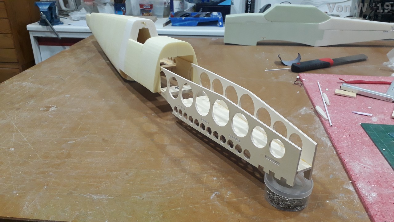

De Romp is al enkele dagen geleden gesneden en de puzzel zit ook al in elkaar, hier niks nieuws maar toch al een foto.

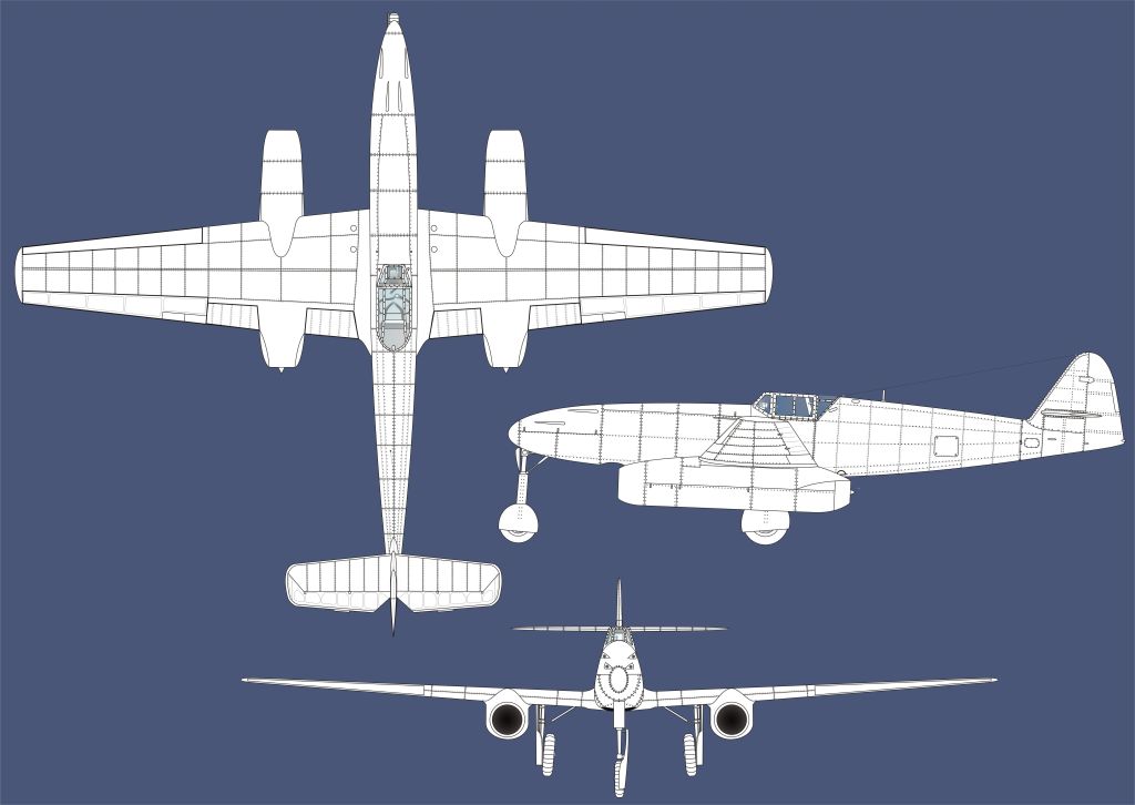

Inderdaad het wordt een Me-109 TL, was als het ware het plan B moest het met de 262 niet zo lukken.
Hier voor de geïnteresseerden wat meer info
http://www.luft46.com/mess/me109tl.html

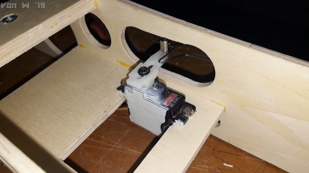

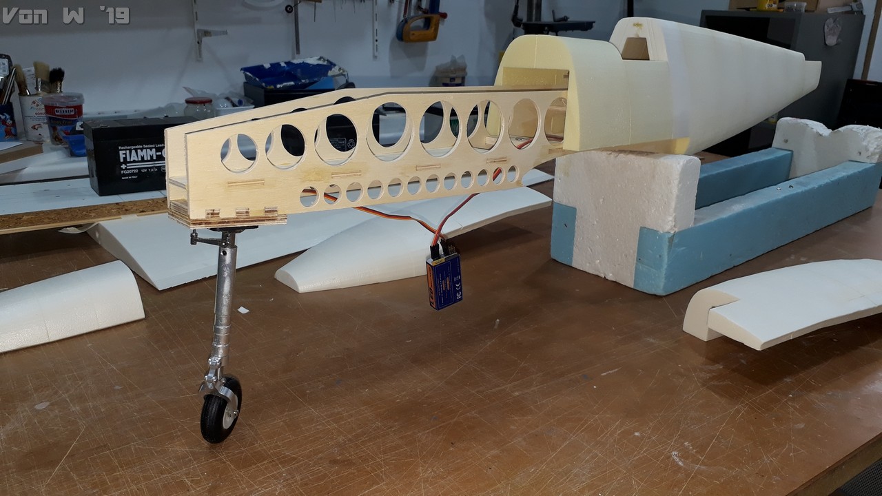

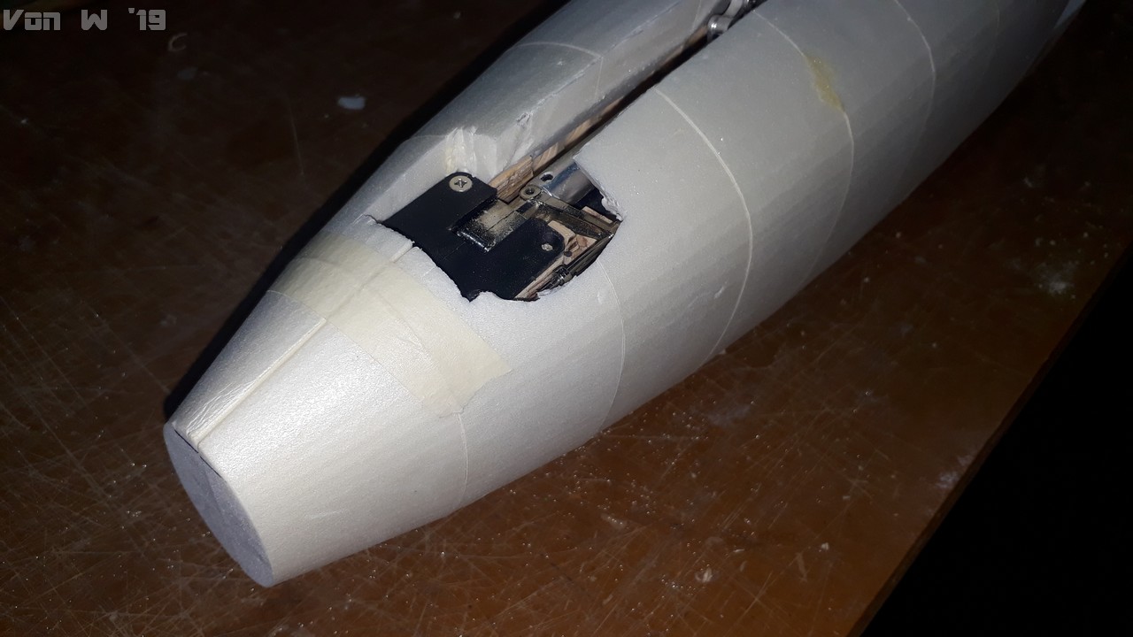

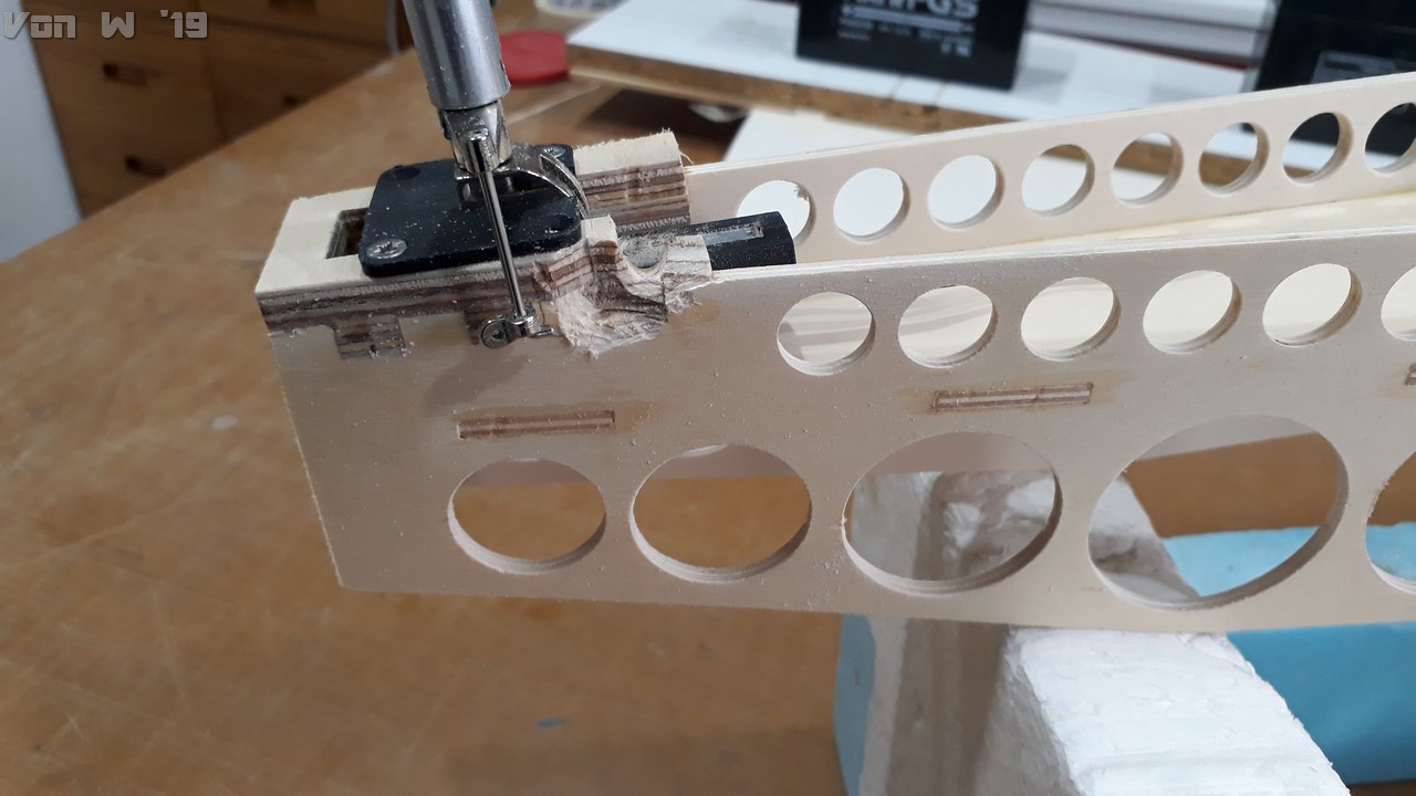

Tussendoor toch nog wat tijd gevonden om aan de Me verder te werken. Het inbouwen van het neuswiel viel wat tegen, door de zeer smalle neus is er in e breedte zeer weinig plaats voor de aansturing van het neuswiel. Hierdoor komt de aansturing net buiten de romp te liggen als het landingsgestel uit is, eens binnen verdwijnt dit maar ik blijf met een lelijk gat in de romp zitten. Ik ga het nu zo verder afwerken maar ik zal eens hij vliegt het neuswiel loskoppelen van de servo en proberen of hij zich ook laat sturen door de motoren op de richting te mixxen, zo werkt het bij mijn X-24 perfect maar die heeft een staartwiel.

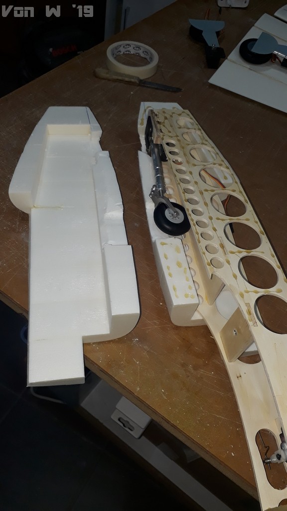

Ook de vleugels zijn gesneden, de liggers zitten er in en om alles mooi recht te krijgen komt er tijdens het uitharden van de lijm wat gewicht op.

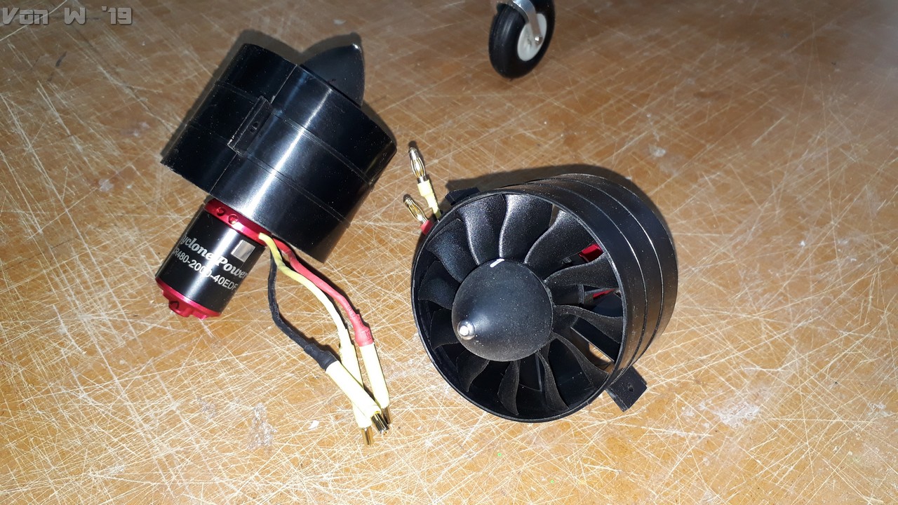

En tenslotte de getunnelde ventilatoren, Change-Sun 70mm 12Blad met 2000kv motoren. Recht uit de doos is het een ramp maar eens fatsoenlijk gebalanceerd lopen ze muisstil, eentje doet al geruime tijd zijn werkt, eerst op de Laser Arrow en nu in de BP111 uit mijn ander verlsag.

Kun je dat heveltje aan de neuspoot niet gewoon wat inkorten dan?
Kan wel, maar het "oogje" op het stangetje moet met voldoende slag kunnen schuiven als het wiel is ingeklapt....(mits je servo meestuurt met richtingroer)
Aparte servo gebruiken voor het neuswiel, en bij vluchtfase gear in, servo uitschakelen?
Dat dacht ik in het begin te doen maar hoe je het ook bekijkt er zat altijd wel iets anders in de weg.

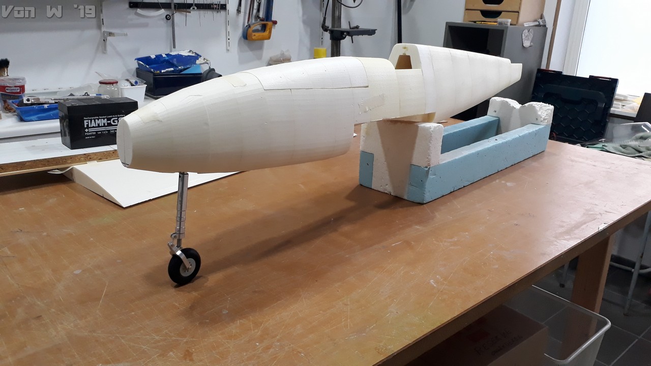

Hoe het kan verkeren, toch weer effe de tijd gevonden om wat verder te knutselen.
De aansturing van het neuswiel is gereed geraakt en werkt soepel, dus kunnen eindelijk alle delen van de romp samen gelijmd worden.

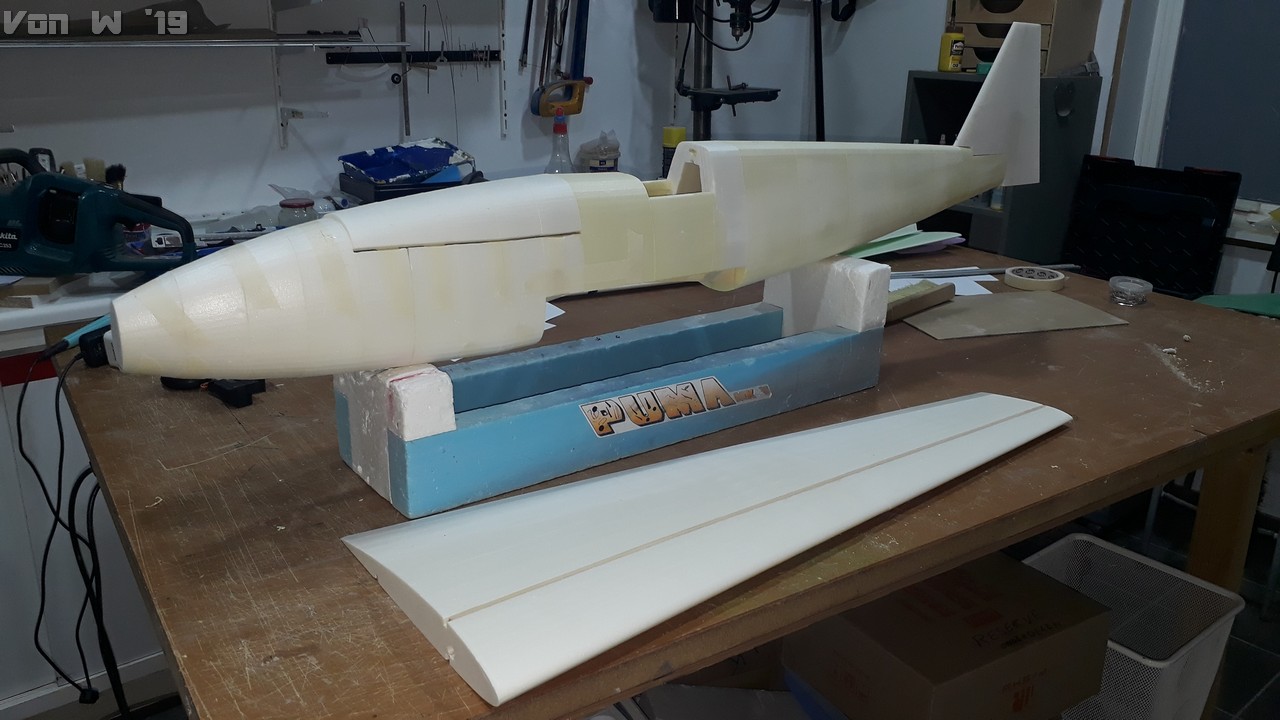

Vleugel is gesneden en de liggers zitten er in, volgende week de retracts er in en hopelijk kom ik ertoe om de motorgondels te snijden.
De kleuren liggen ook al vast, het wordt weer eentje voor in de woestijn net zoals mijn Me-109e die ik vorige zomer kon terugkopen en ondertussen bijna 20 jaar oud is. Toen ook al in XPS maar dan met de hand gesneden, bespanning van de romp was ook al papier. De vleugel is er nog ouderwets in styro beplankt in de vacuümzak met 1mm balsa. De Speed 700 heb ik eruit gezwierd en er een buitenloper in de plaats gezet die 200gr lichter is, de accu vroeger 10 NiCd 2400mAh nu 3s 3300mAh ook weer een 300gr lichter. Het komt er op neer de de Me een goede halve kilo minder weegt dan vroeger, de eerste vlucht volgt binnenkort
Ah, ja... ik zie nu op die laatste foto's beter hoe het zit, dat gaat inderdaad niet...
