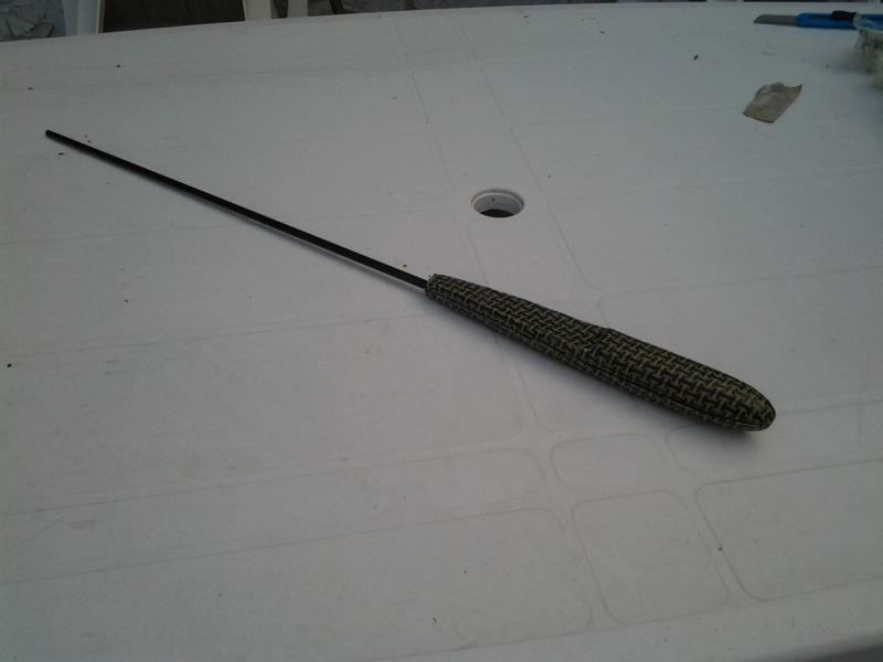

4 keer 25 gr geeft totaal geen stijfheid, is veel te licht en te zwak. Misschien gebruik ik die delen nog wel eens om een HLG te bouwen in depron om indoor te vliegen ;-)

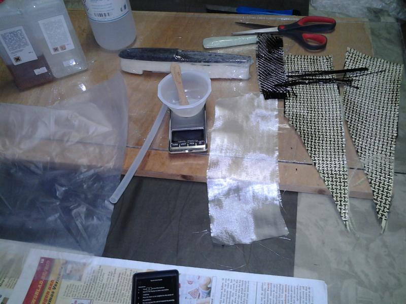

Het bovendeel van de pod in fotos:
het voorbereidend werk, de epoxy, verdunningsmiddel, mal, en het laminaat. Ik heb gekozen voor 2 keer carbon-kevlar en op het zadelgedeelte extra stuk carbon en roving

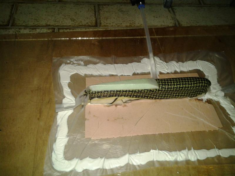

Ik heb positief vorm gemaakt uit schuim en overtrokken met carbon voor stijfheid. Dat alles gaat op een sokkeltje waarin een uitsparing zit voor de vacuumlijn. Mal en sokkel zijn ingepakt in cellofaan vershoudfolie (dat kan je mooi rond zo'n mal spannen. Het groene stukje moet op het zadeldeel het laminaat op zijn plaats houden. Op volgende foto zie je dat onder vacuum

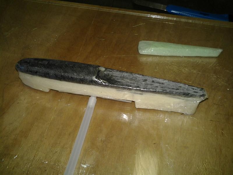

En dan tarataratara het resultaat:
full
20 gr is best veel, maar het ziet er wel leuk uit.

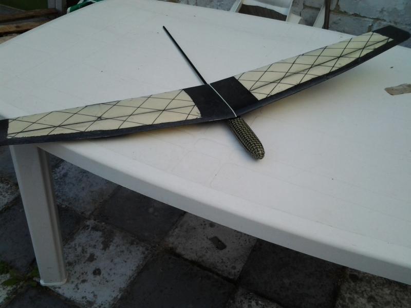

net echt, of met vleugel...
full
Nog een staartje en we hebben een dlgtje...
Wat heb ik alvast geleerd: bouw eerst je vleugel volledig af vooraleer je aan je romp begint. Dan kan je de goede aansluiting van vleugel en romt garanderen. Ik vrees dat ik de kromming van de onderkant van de vleugel heb onderschat.
Ik vermoed dat ik de onderkant van de vleugel, waar de vleugel de romp raakt, zal moeten opvullen met schuim en dan weer overtrekken met carbon.
