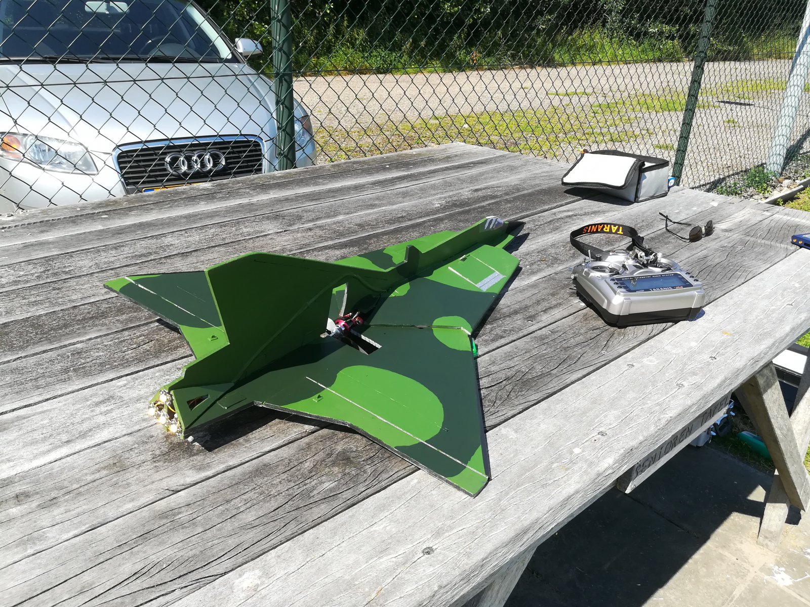

Ik heb een depron SAAB Draken die prima vliegt. Aandrijving is een 2825 1950kV outrunner met een 6x4 prop op 3S. Daarmee haalt hij maximaal zo'n 75km/u IAS. Niet heel snel dus. Nu heb ik een paar opties om, behalve wat extra stroomlijn, meer snelheid te krijgen: Een 6x6 prop op dezelfde motor Een 2212 2200kV met de 6x4 Een 2212 2700kV met de 6x4 Wat zou de meeste extra 'push' geven? N.b. uiteraard zal ik het ampèrage meten om er een adequate esc tussen te hangen.

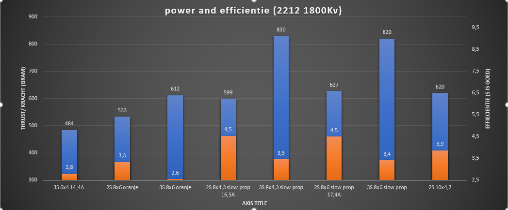

Heb ook een setje propellers aangeschaft en ben gaan testen op de vermogensbank. Een 6x4 op 3S geeft maximaal 484 gram stuwkracht, heeft hierbij 14,4Amp nodig. Hier is duidelijk dat met 8x6 naar 612gram kracht gaat (bij 20Amp), maar efficientie is een stukje minder goed. Topsnelheid zal wel hoger zijn. 8x4 slow fly prop geeft wel veel stuwkracht, 830gram (bij 20Amp). Wil je topsnelheid dan wil je veel spoed, de 8x6 zal ook een goede optie kunnen zijn. groet, Arjan
Hoi Arjan, Bedankt voor de grafiek. Die is wel verhelderend. Alleen ben ik beperkt tot 6inch props, wil ik niet bij elke landing een prop breken of de motorsteun forceren. Zie foto.
Inmiddels een eerste test op de werkbank gedaan: 6x4 trekt 16,3A 6x6: 20,3A 6x8 (een ingekorte 7x8): 29,6A De regelaar is - voor wat het waard is - 30A, en ik vlieg niet veel volgas dus ik denk dat ik het erop kan wagen met de 6x8.
