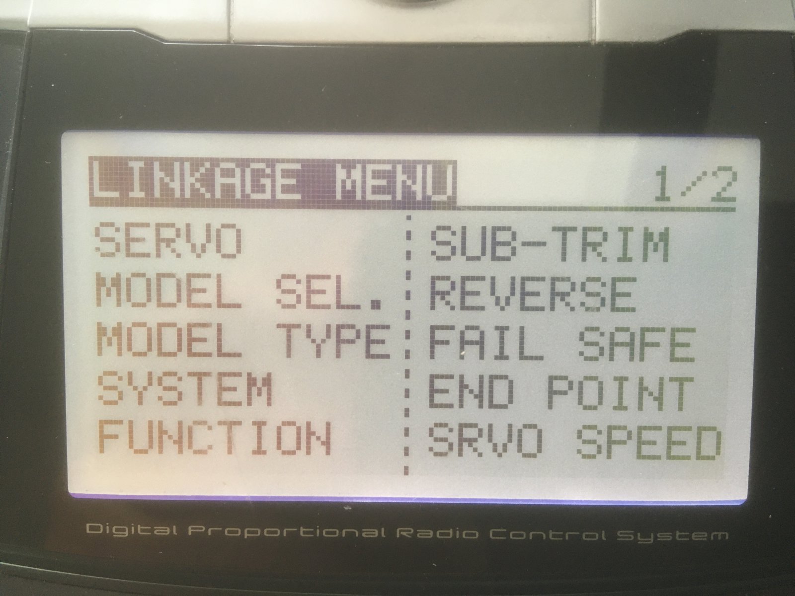

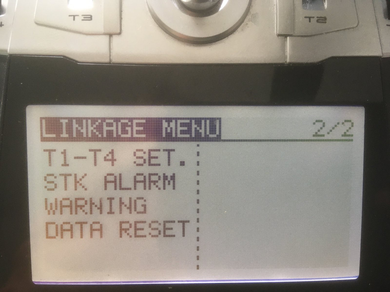

    Bedankt voor de foto! Maaruh, zo ziet het er bij mijn zender uit

  9. Erik van Nes
    Erik van Nes
    5 jun 2004
    1.300
    REO
    Dat lijkt op een linkage met een niet telemetrie ontvanger.
    Opnieuw binden??
