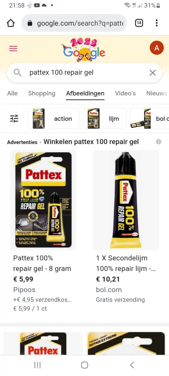

Ik had graag gevraagd welke lijm er ideaal is om de ruitenwissers En de 2 handvaten onder de vooruit te lijmen Ben nieuw en beetje bang om te lak te beschadigen
Ik heb dit met secondelijm gedaan met een druppellaar. Toen met afplakbandje vast geplakt....... maar blijft uitkijken.
Ik gebruik voor dat soort zaken ook sekondenlijm maar wel gel. Beetje op een tandenstoker en dan aanstippen. Priegel werk.
